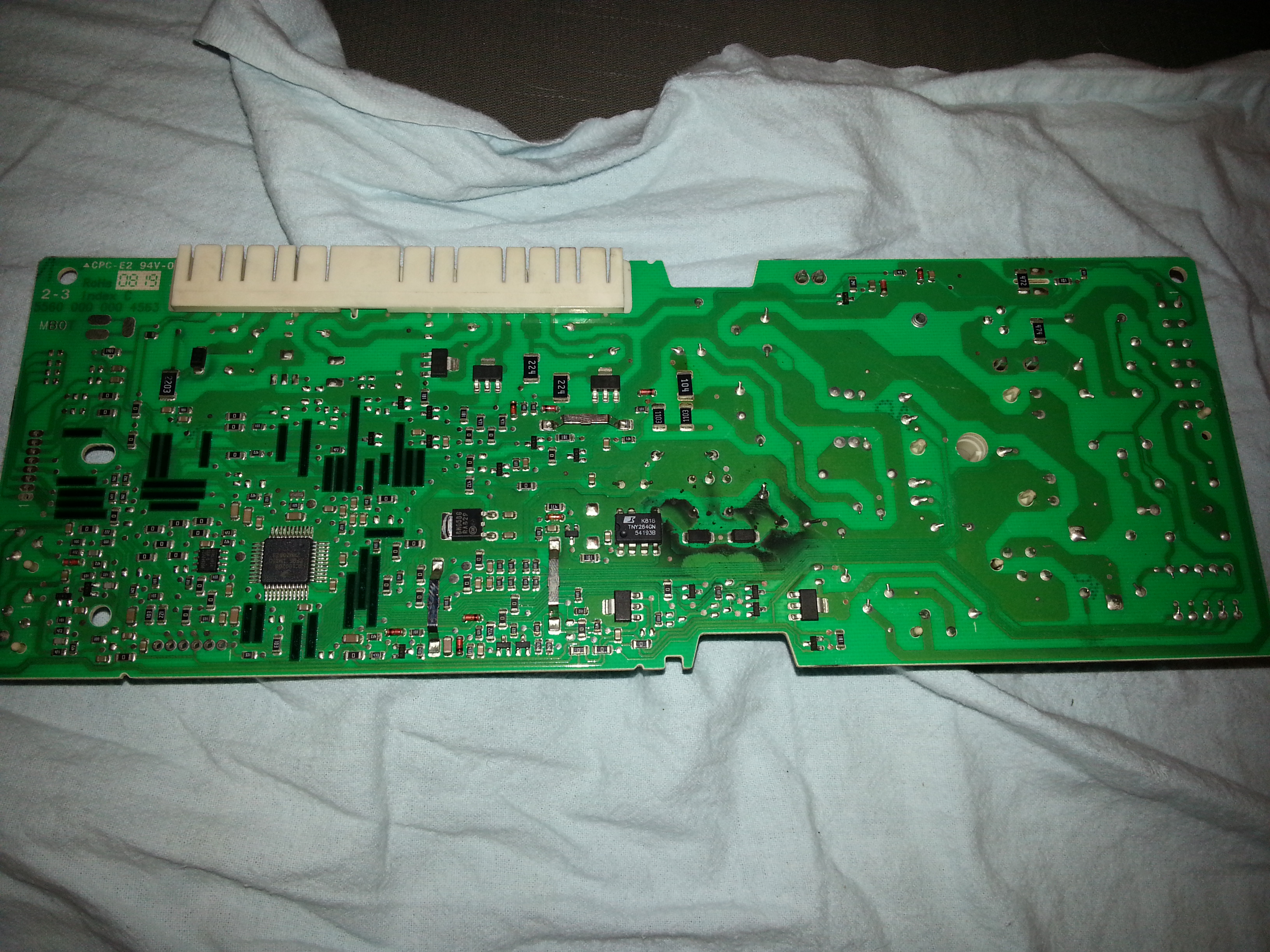

  • #18 13557602
    igor2908
    Posty: 114
    Ocena: 36
    Moduł w sensie cały panel sterujący? I co dokładnie mierzyć?
    #19 13557608
    opamp
    Użytkownik obserwowany
    Posty: 3612
    Pomógł: 266
    Ocena: 924
    Po przewodach od grzałki i ścieżkach. Było pisane już....

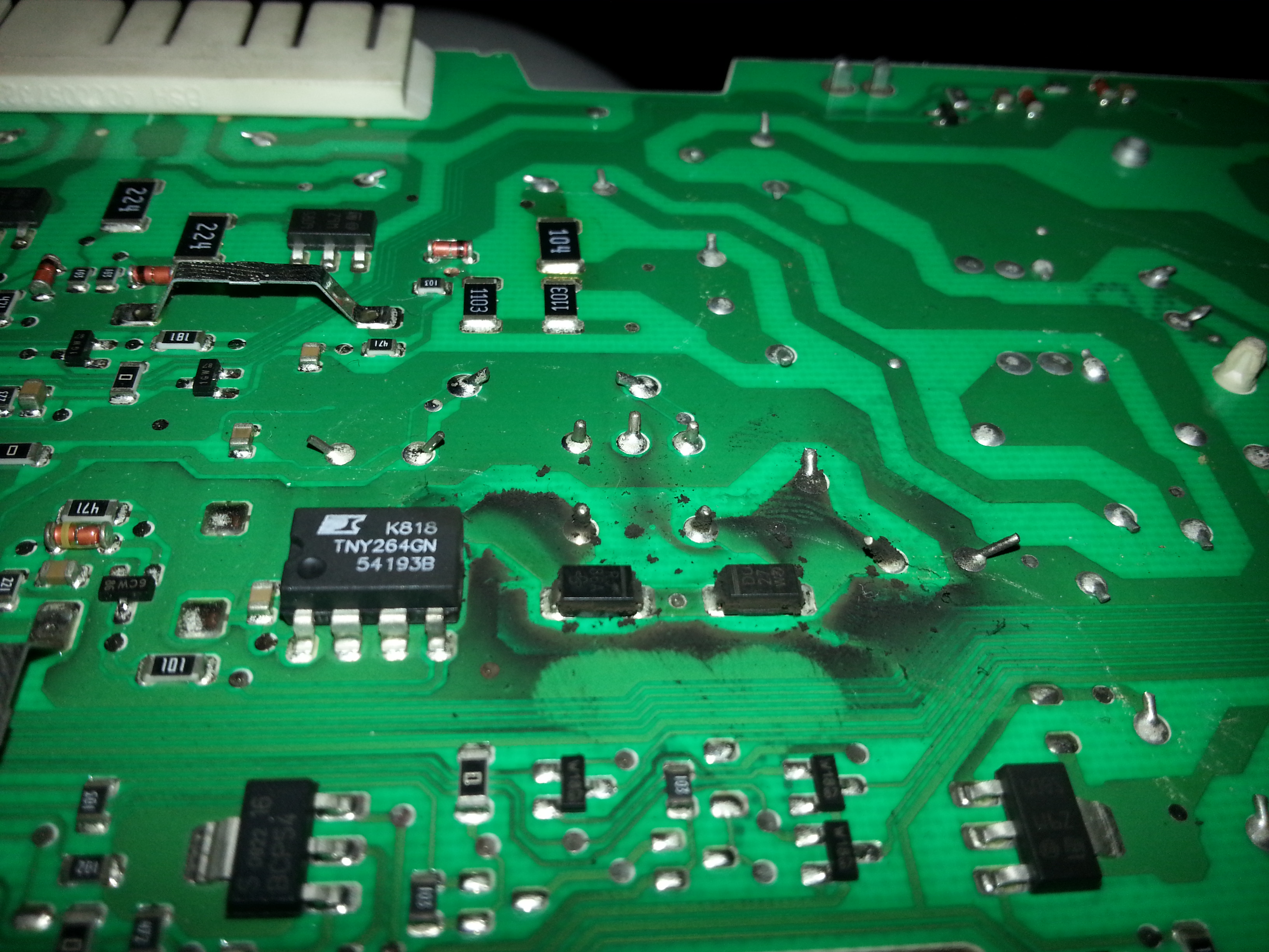

  • #20 13557703
    igor2908
    Posty: 114
    Ocena: 36
    To co zobaczyłem zatkało mnie i nie wiem czy jest w ogóle co tu naprawiać?
    Bosch WAE2037KPL Maxx 6 - Co oznacza błąd F19? Jak go naprawić?Bosch WAE2037KPL Maxx 6 - Co oznacza błąd F19? Jak go naprawić?Bosch WAE2037KPL Maxx 6 - Co oznacza błąd F19? Jak go naprawić?Bosch WAE2037KPL Maxx 6 - Co oznacza błąd F19? Jak go naprawić?Bosch WAE2037KPL Maxx 6 - Co oznacza błąd F19? Jak go naprawić?
    #21 13557710
    opamp
    Posty: 3612
    Pomógł: 266
    Ocena: 924
    Co twoim zdaniem jest źle z to płytką?
  • #22 13557721
    igor2908
    Posty: 114
    Ocena: 36
    wszędzie spalenizna ;/ Proszę zobaczyć dokładnie.

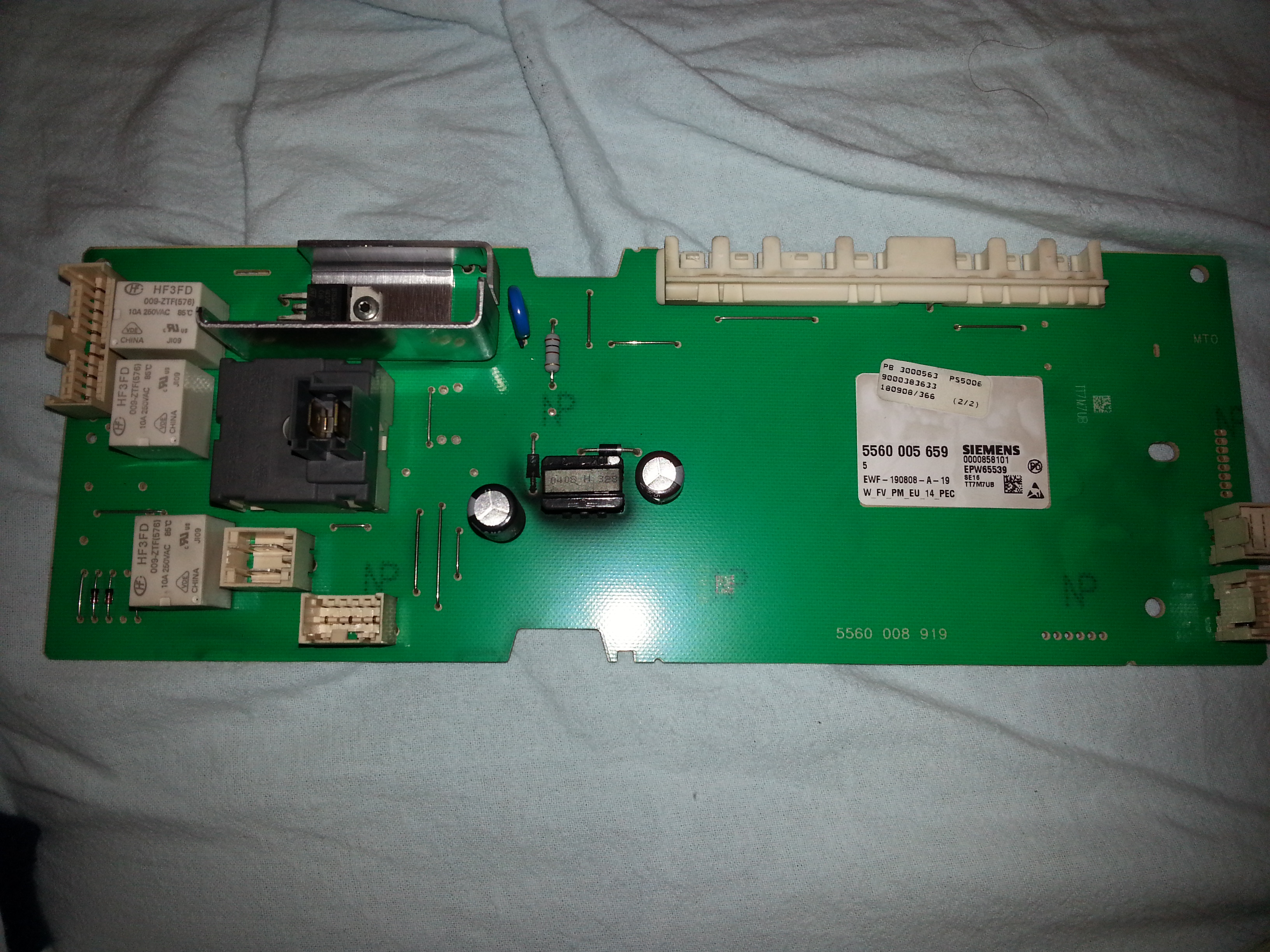

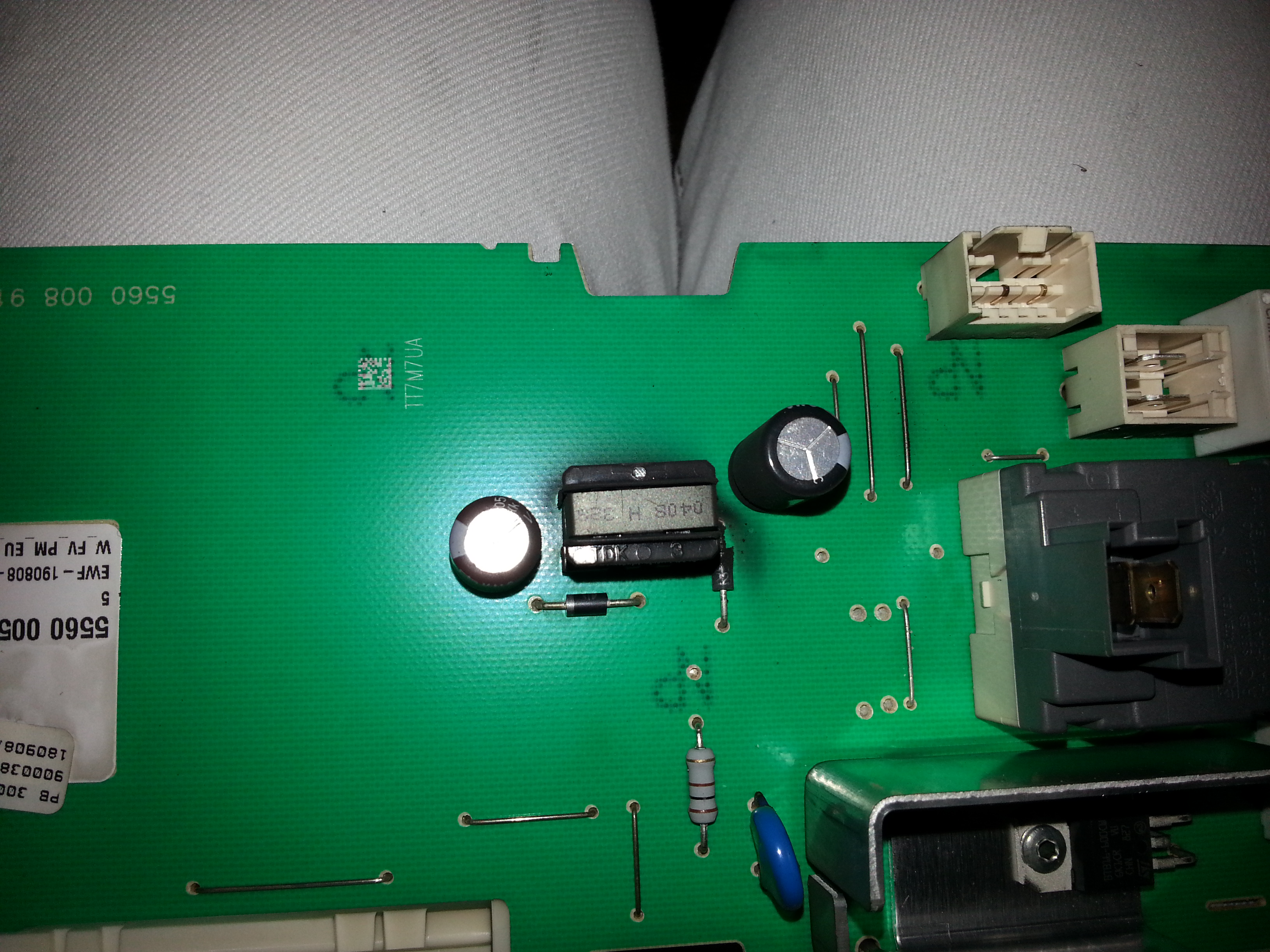

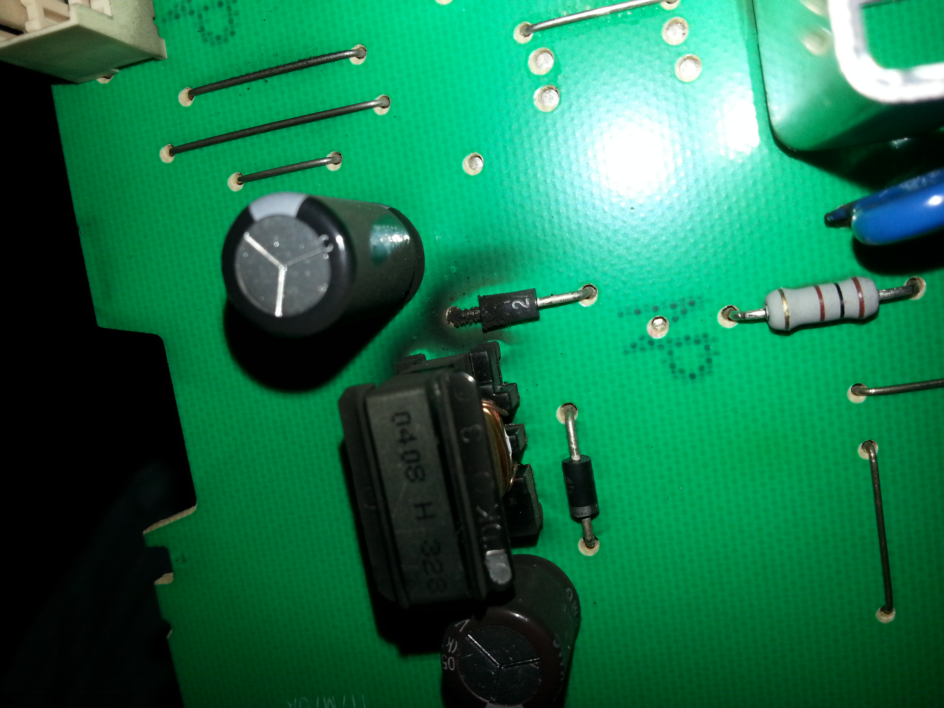

    #23 13557724
    opamp
    Posty: 3612
    Pomógł: 266
    Ocena: 924
    Jak to syf hehehhehe.....
    Daj zdjęcie przekaźników to ci powiem co masz wymienić.
  • #24 13557757
    igor2908
    Posty: 114
    Ocena: 36
    O jakie przekaźniki chodzi dokładnie i proszę dobrze zobaczyć przez flash nie widać dokładnie tej spalenizny a znajduje się ona z jednej strony płytki i drugiej. Jednak może i ma pan racje ponieważ nie czuć smrodu :D
    Bosch WAE2037KPL Maxx 6 - Co oznacza błąd F19? Jak go naprawić? Bosch WAE2037KPL Maxx 6 - Co oznacza błąd F19? Jak go naprawić? Bosch WAE2037KPL Maxx 6 - Co oznacza błąd F19? Jak go naprawić? Bosch WAE2037KPL Maxx 6 - Co oznacza błąd F19? Jak go naprawić?
  • #25 13557798
    opamp
    Posty: 3612
    Pomógł: 266
    Ocena: 924
    Ten biały obok kostki białej 2 pinowej.
    Stąd kupuj części mają w miarę tanio i dużo.
    http://www.piekarz.pl/?item=36431
    I przelutuj z topnikiem okolice przekaźnika i gniazdo białe.
  • #26 13557867
    igor2908
    Posty: 114
    Ocena: 36
    Dziękuje ślicznie zobaczę jeszcze u siebie w mieście czy nie ma takiego przekaźnika ciekawe czy tak samo będzie funkcjonował ten przekaźnik(HF3FF) jak oryginalny(hf3fd) ?
