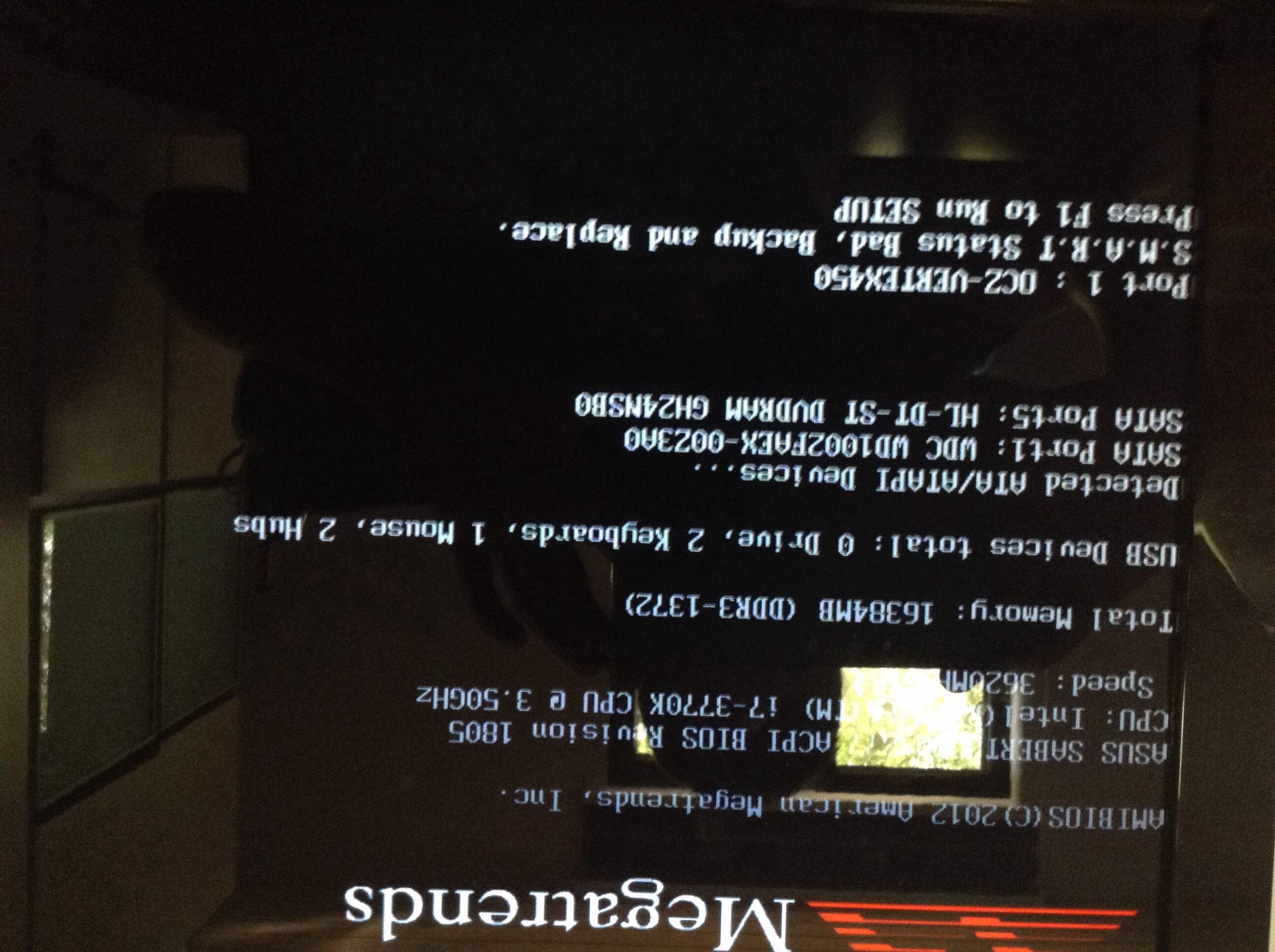

    Witam dzisiaj podczas włączania pc zastała mnie niemiła niespodzianka, zwłaszcza że wczoraj było wszystko ok. Jedyna opcja w tym momencie to wyłączenie komoutera lub wejście do biosu.
    Komputer nie startuje, dostęp tylko do BIOS - możliwy problem z dyskiem?
    Nie znam się na tym więc proszę o pomoc i wytłumaczenie łopatologiczne :|
    A" F1" nie działa?
    Wygląda na problem z dyskiem, jeśli system się nie uruchamia to MHDD i z niego podaj SMART dysku. Inna możliwość to podłącz ten dysk do innego komputera i za pomocą Crystal Disk Info podaj ten SMART

    Wyraźnie jest napisane że status SMART raportuje jako uszkodzony.
    Wstaw obrazek SMART j.w. lub z dowolnego linuxa liveCD, np partedmagic.
    Jeśli dysk ma gwarancję to do reklamacji.
