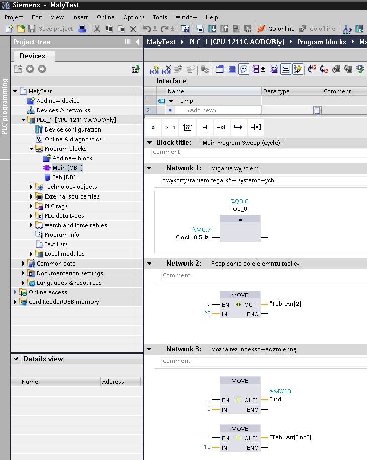

    #10 13565841
    Markos80
    Specjalista Automatyk
    Posty: 1860
    Pomógł: 474
    Ocena: 214
    Na szybkości 3 network'i :) Pytaj w razie niejasności.
    CPU skonfigurowane na użycie zegarków sprzętowych (do migania).
    Program w TIA V12 Basic SP1 Update 4.
    Do małego zaglądania polecam też zerknąć na EasyBook:
    http://www.automatyka.siemens.pl/docs/docs_ia/S7-1200_easy_book_PL_wyd_2012_4.pdf
    • MalyTest.zip (1.03 MB) Musisz być zalogowany, aby pobrać ten załącznik.

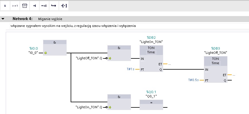

  • #12 13570772
    Markos80
    Posty: 1860
    Pomógł: 474
    Ocena: 214
    Jutro poszukam na wirtualkach jakiejś starszej wersji, a może do tego czasu sobie ściągniesz i doinstalujesz ;) W przypadku TIA dobrze jest śledzić poprawki i aktualizować.
    Definicja tablicy 300 bajtów:
    S7-1200 - Skąd pobrać trial TIA Portal v11/v12 do programowania?
    Miganie ze sprzętowych zegarków oraz indeksowanie tablicy:
    Konfiguracja sprzętowych zegarków:
    Miganie na dwóch zegarkach z możliwością definicji czasów (Poglądowo, bo prawdopodobnie chciałbyś tego użyć w więcej niż jednym miejscu. Pasuje zamknąć w bloku funkcyjnym, a zegarki przerzucić do deklaracji Static):

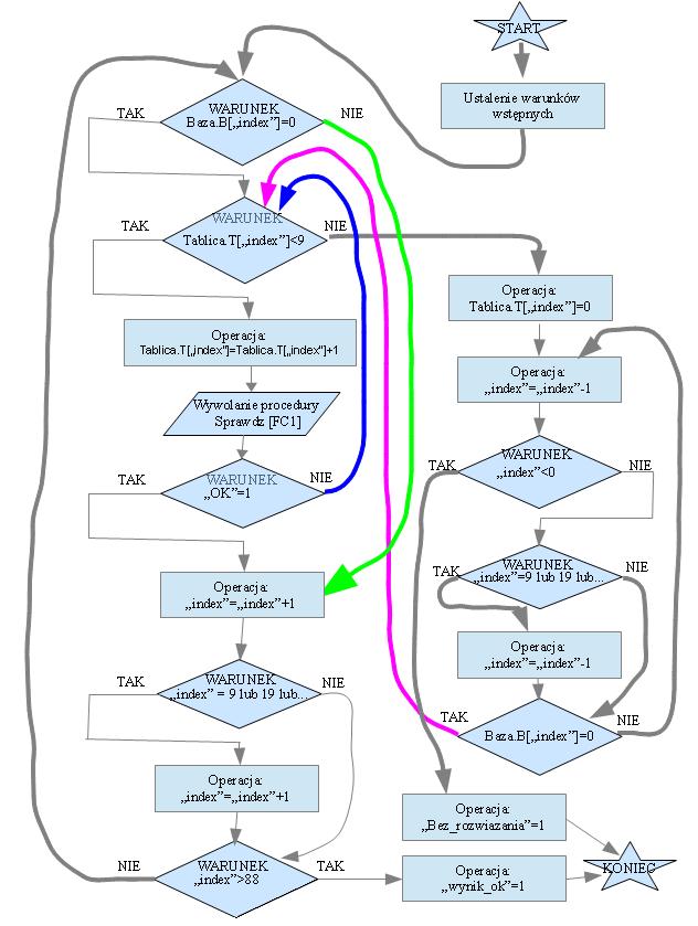

    Algorytm do wklepania w programie wyszedł mi taki:
    O ile z przedstawieniem operacji na zmiennych jako polecenia w S7 nie mam problemu, to jak skłonić program do takiej, a nie innej ścieżki? Zastosować wiele etykiet, podzielić program na jakieś bloki, podprogramy, i zależnie od warunków je wywoływać? Ale co wtedy z zapętleniami i czasem cyklu?
    Jeśli ktoś przerabiał coś takiego na S7 prośba o podpowiedź. Nie o rozwiązanie, bo do tego chcę sam dojść, ale o drogę jaką spróbować to zrobić...

    Jeśli zastosujesz wiele etykiet i będziesz skakał, to przy jakimś zapętleniu lub długich obliczeniach skan sterownika przekroczy limit (limit można ustawiać, ale zawsze się może znaleźć sytuacja, że jednak przekroczy).
    Ja bym oprogramował sekwencję na zasadzie GRAFCET:
    1) obliczasz wszystkie warunki przejść między stanami
    2) ustawiasz/resetujesz stany w zależności od przejść
    3) w zależności od aktualnego stanu robisz obliczenia
    Masz wtedy wyliczenie każdego przejścia w jednym przebiegu OB i się nie musisz martwić o przekroczenie cyklu.

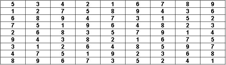

  • #23 13584956
    and_rog
    Posty: 910
    Pomógł: 66
    Ocena: 150
    Grafcet - czyli SFC? O ile dobrze się zorientowałem to potrzebowałbym S7 Graph, ale darmowego nie znalazłem... Może i dobrze, bo ostatecznie algorytm zrobiłem normalnie w drabinie, dodałem tylko zmienną "krok" która steruje "przepływem" programu. Program liczy automatycznie sudoku, mamy np przykładowe sudoku:

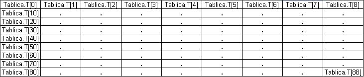

    Liczby które znamy trzeba wpisać w program, przyporządkowując odpowiednim zmiennym wartości z tabelki. Nazwy zmiennych przyporządkowane do komórek tabeli to:
    W załączonym programie dla powyższego sudoku jest to już podane, dla zainteresowanych załączam też program : <P_3.rar>

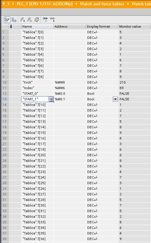

    Na razie wprowadzanie wartości do obliczeń jest b. ciężkie - pierwsze linie w laderze OB.

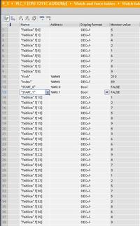

    Tak samo wyprowadzenie wyników - to tylko dane z listy, w tabeli watch table_1:
    no i trzeba ręcznie przepisać to do sudoku... Ale może jeszcze nad tym popracuję, bo na prawdę topornie jest tak wprowadzać i odczytywać dane. Kłania się win cc Flexible, ale nie ma wersji demo czy trial, to zostaje Promotic, tylko jak to zainstalowałem, to stwierdziłem że nic nie wiem. Pewnie długa droga...

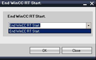

    Udało się może komuś połączyć EasyBuilder z S7-1200 z , bez panelu, używając funkcji On-line? Komputer widzi się z prockiem po ethernecie, ale online coś mi nie chce chodzić...
    Gdyby ktoś chciał się pobawić, to po wprowadzeniu danych, załadowaniu programu do procka trzeba przekręcić bit "start_0". Jeśli bit "BLAD_DANYCH" będzie miał "1" to oznacza że źle podano dane, np. w kolumnie czy wierszu powtarza się ta sama cyfra. W takim przypadku program nawet nie rozpoczyna obliczeń. Gdy wartość "krok" osiągnie 200 to znaczy że sudoku nie ma rozwiązań (zapalona zmienna "brak_rozwiazania"). Jeśli zmienna "krok" będzie miała wartość 210 ("ustawiony bit "wynik_ok"), to sudoku jest rozwiązane, wynik (wartości) są w tabeli, od komórki Tabela.T[0] do Tabela.T[88]. Ale uwaga, komórki z "9" np. Tabela.T[9], Tabela.T[19] itd trzeba pominąć, są tam zera - tak jak na obrazku z przyporządkowaniem adresów komórkom - nie występują w tabelce. Wyniki są wyświetlone w tabeli watch table_1. Zakończenie obliczeń jest też widoczne gdy bit "start_1" będzie wyzerowany. Obliczenia (dla przypadku z tego przykładu) trwały kilka minut, czyli tak "już" to się nie stało...
    Wynik obliczeń (po przepisaniu do ładnej tabelki):
    Dziękuję za rady wszystkim, co pomogli rozwiązać problemy, służyli pomocą, a zwłaszcza osobie Markos80!
    A program do S7 tutaj (11.05.2014 godz. 16:00 poprawiłem program i podmieniłem plik):
    • P_3.rar (1006.84 KB) Musisz być zalogowany, aby pobrać ten załącznik.

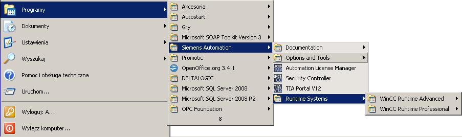

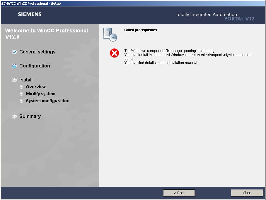

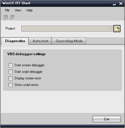

  • #24 13585350
    Markos80
    Posty: 1860
    Pomógł: 474
    Ocena: 214
    Grafcet to sposób zapisu sekwencji. SFC (S7 graph) to osobny język programowania, niedostępny dla S7-1200.
    Sekwencje można ładnie zapisać w postaci Set/Reset dla kroków, właśnie zgodnie z Grafcet. Przewagą takiego zapisu nad użyciem liczby do kontroli sekwencji jest możliwość równoległego wykonywania kilku kroków z różnych gałęzi.
    WinCC V12 Trial można znaleźć:
    http://support.automation.siemens.com/WW/view/en/67797298
    Możesz wtedy z jednego narzędzia podglądać program i uruchomić symulację panelu (bez panelu :))

    Były problemy (zrywało pobieranie), ale w końcu pobrałem wersję Professional. Jednak podczas instalacji mam komunikat:
    Rozpakowało się bez komunikatu o błędzie, można coś z tym zrobić?
    po jej kliknięciu odpala się okienko:
    i kicha, więcej tu nie da się zrobić - z rozwijanego Menu mogę tylko wybrać "End"...
    Znowu coś przeoczyłem? Jak uruchamia się WinCC? W Menu/Programy/Siemens Automation doszło Runtime Systems, ale żadna z opcji w tym menu nie uruchamia żadnego programu...
    Jeśli temat jest długi i nieprosty, to może lepiej dać sobie z tym spokój... W projektach paneli graficznych jest to proste - wstawiam obiekt, wiążę obiekt z adresem, i działa... Choćby weintek, ale Pro-face czy PanelView tak samo się programuje...
  • #28 13596423
    Markos80
    Posty: 1860
    Pomógł: 474
    Ocena: 214
    skąd wiesz takie rzeczy
    Przeglądarki w Internecie nie gryzą :D
    WinCC Start RT jest tylko do uruchomienia środowiska Runtime.
    Powinieneś użyć tego samego narzędzia, z którego projektujesz PLC. Dodajesz dowolny obiekt HMI (panel albo PC).
    Taka jest zasada TIA, że wszystko ma być dostępne z jednego portalu. Można wszystko myszką kliknąć i poprzeciągać zmienne na obrazki. Podczas instalacji takie różne animacje są pokazywane.
