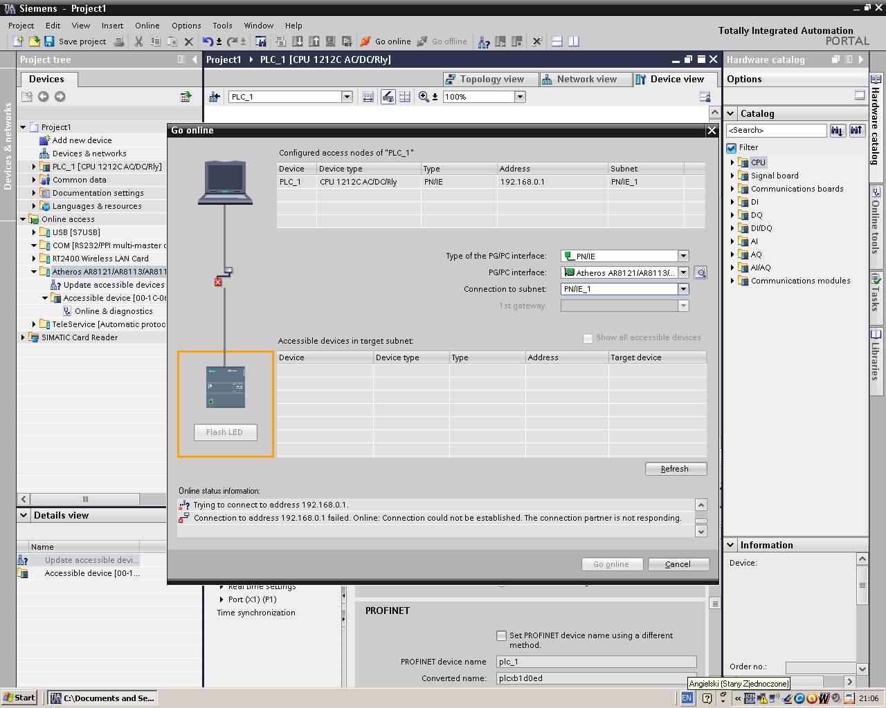

    Przymierzam się do 1-go projektu na s7-1200 i na samym początku mam problem z ustanowieniem komunikacji PC-PLC. Przy próbie wykonania polecenia "go online" pojawia się ekran jak na obrazku.
    s7-1200 brak komunikacji PC-PLC. Proszę o wskazówki.
    NA dole w prawym rogu w windowsach mam status "Ograniczenie lub brak łączności". Co ciekawe przy wykonaniu polecenia "online/accessible devices..." sterownik jest wykrywany i nawet mogę "pomigać" diodami statusowymi za pomocą testowego przycisku "Flash LED".
    Ponieważ projekt jest oczywiści "nagły i pilny", a jest to mój pierwszy kontakt z tym sterownikiem i jakoś nie udaje mi się przenieść doświadczenia z 200-tkami i s7-300, a podejrzewam że jest to jakaś trywialna sprawa ustawieniowa, bardzo proszę o jakieś wskazówki.

    Czyli jak w drzewie projektu (z lewej strony, tak jak jest pokazane na rysunku) klikasz na Online & Diagnostics to Ci się otwiera takie okno jak zamieściłeś?
    W zasadzie sterownik powinien po prostu przejść do trybu diagnostycznego, i pozwolić Ci wpisać nowy adres IP (lub skasować wszystko). Jak nie ma wpisanego IP to żaden "ping" nie przejdzie (chyba że już ten adres wpisałeś - to może trzeba zrobić globalne kasowanie i "od początku"). A jeżeli przypadkiem już kiedyś wpisałeś adres to jaką maskę ustawiłeś.

    Komunikacja do PLC jest, do OP jest. Dziękuję za wskazówki.
    Mam jeszcze pytanie: Jak uploadować program z PLC do PC. W każdej pozycji online/offlline mam nieaktywny przycisk "upload".
