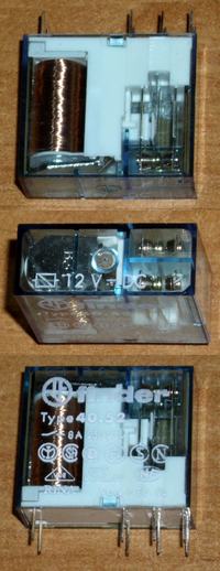

    egeodeta napisał:
    A czy można kupić gdzieś w necie taki przekaźnik jaki opisałeś?
    Owszem jest dostępny w bardzo wielu sklepach internetowych, wystarczy wpisać jego symbol w wyszukiwarce. Również jest dostępny na Allegro.
    Tylko czy jest sens go kupować przez internet? Przesyłka będzie kosztowała prawie tyle, co ten przekaźnik. Ponadto jest to bardzo typowy i popularny przekaźnik, i można go kupić prawie w każdej hurtowni elektrycznej, oraz w wielu sklepach elektronicznych.
    Poniżej zdjęcie tego przekaźnika:
    Jak odwrócić bieguny zasilania w siłowniku 12-24V 2A?
