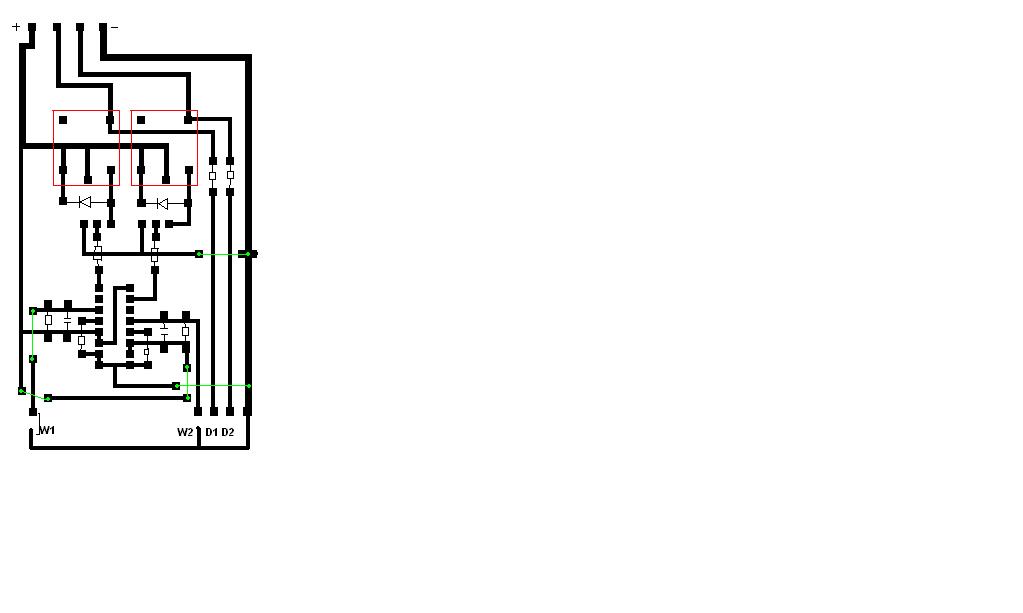

    Panowie, proszę o pomoc. Na podstawie układu włącznika opartego o CD 4027, czyli tego:
    Jak zmienić kierunek prądu w przekaźniku bistabilnym 12V?
    stworzyłem dwa włączniki na jednym układzie;
    Jeżeli dobrze czytam oryginalny schemat, pierwszy impuls powinien włączyć układ, a drugi go wyłączyć. Wytrawiłem płytkę, wlutowałem wszystko i układ włącza się (mikrostykiem), dioda sygnalizacyjna LED zapala się, ale nie da się wyłączyć. Nie reaguje na impuls. Dopiero odcięcie zasilania resetuje układ.
    O co kamam? Na zielono mostki :)

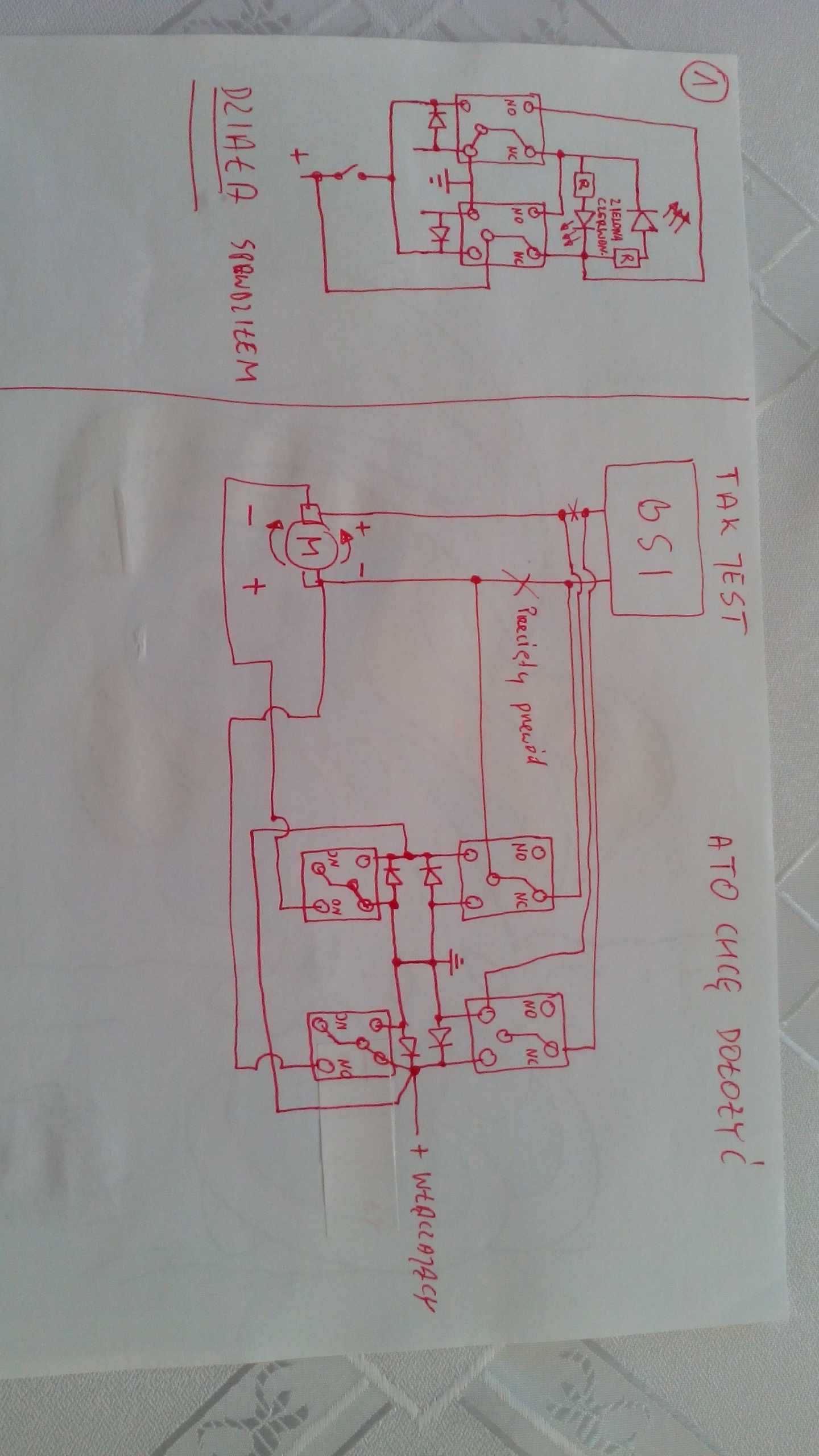

    Odgrzeję trochę temat, bo nie daje mi to spokoju. Kolega bobeer zasugerował układ na tiny 13 i 4 tranzystorach, ale ja nie dam rady zmajstrować takiego układu, bo elektronika leży jak pijany żul. Ale przekaźniki - to już inna sprawa.
    Zmajstrowałem coś takiego - potrzebne mi to pompki płynu do spryskiwacza w samochodzie. Pompka pryska na przednią lub tylną szybę w zależności od kierunku obrotów silnika. Oryginalnie załatwia to moduł BSI, lecz u mnie połamały się przewody w przelotce do pokrywy bagażnika i w wyniku zwarcia coś padło w BSI, bo nie działa tylna wycieraczka i pryskanie do tyłu.
    Wycieraczkę załatwiłem na zewnętrznym przekaźniku, ale pompki nie mogę rozgryźć.
    Więc wymyśliłem powyższy układ, który teoretycznie miał zmienić kierunek prądu zasilającego silniczek i jednocześnie zabezpieczyć BSI przed zasileniem z "dupy strony". Ale coś jest nie tak. W miejsce silnika na obrazku podłączyłem dwie diody LED - pamiętając o kierunku przewodzenia - po zmianie kierunku przepływu prądu powinna zaświecić druga dioda
    Gdy podłączyłem układ do akumulatora, zapaliła się zielona dioda - tak ma być, przekaźniki nie aktywne. Po podaniu napięcia na przewód "impulsowy" zielona dioda zgasła, ale czerwona się nie zapaliła, cewki przekaźników wpadły w rezonans? (buczały) i jedna się usmażyła. Jedna cewka pobiera 0,03 A
    Pomóżcie proszę, bo nie mam zielonego pojęcia gdzie jest błąd

    Chyba nie ma innego wyjścia. Do pompki dochodzą tylko dwa przewody, a tylny spryskiwacz i wycieraczka włączały się jednym ruchem (manetka od siebie), inaczej niż przednie. Ponadto silnik wycieraczek otrzymywał sygnał sterujący z BSI - znalazłem przewód i nie musiałem ciągnąć drugiego. Zasilanie na silniku po naprawie przewodów było ale nie było impulsu wyzwalającego. Siedziałem nad tym parę wieczorów, rozbierałem manetkę, nawet wymontowałem moduł BSI - w samochodzie z 98' wygląda jak płyta główna w komputerze. I to dwustronna. Nie ma śladów przypaleń, ale nawet jakby to i tak nic nie zrobię, wszystko w SMD.
    Lewy układ działa, ale prawy już nie. O co chodzi?
    Przecież to ten sam układ tylko dodane dwa przekaźniki odcinające oryginalne sterowanie.

    Chodzi o układ zmieniający kierunek przepływu prądu. Potrzebne jest mi to do sterowania spryskiwaczem w samochodzie. Oryginalnie załatwia to moduł BSI, ale u mnie coś padło. Moduł zmienia kierunek przepływu prądu do silnika pompki i w ten sposób kieruje płyn na przednią lub tylną szybę. Spryskiwanie przedniej szyby działa, ale tylnej już nie.
    Na powyższym zdjeciu jest układ oparty na przekaźnikach, sterowanie +12V. Przy dwóch przekaźnikach układ działa (górna część zdjęcia), ale gdy dołożę dwa następne (zabezpieczenie BSI przed zasileniem napięciem "od tyłu") układ przestaje działać. Cewki przekaźników zaczynają buczeć, jedna się spaliła.
    Chodzi mi o łącznie cewek, są połączone równolegle, ale nie chcą działać. Może trzeba dodać kondensator, albo inaczej podłączyć, sam nie wiem.

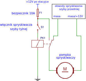

    A to ja proponuję jeszcze prościej:

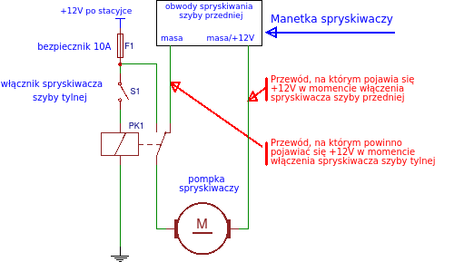

    Dobrze by było narysować schemat elektryczny z natury z uwzględnieniem przełącznika przód/tył oraz silnika pompki spryskiwacza.
  • #24 14349173
    L_M
    Poziom 32  
    Posty: 1619
    Pomógł: 156
    Ocena: 193
    Czyli rozumiem że na wyjściu masa/+12V po włączeniu włącznika szyby tylnej pojawia się masa a na drugim wyjściu masa nie zmienia się na +12V to w takim razie pomysł kolegi kybernetes załatwiłby sprawę .

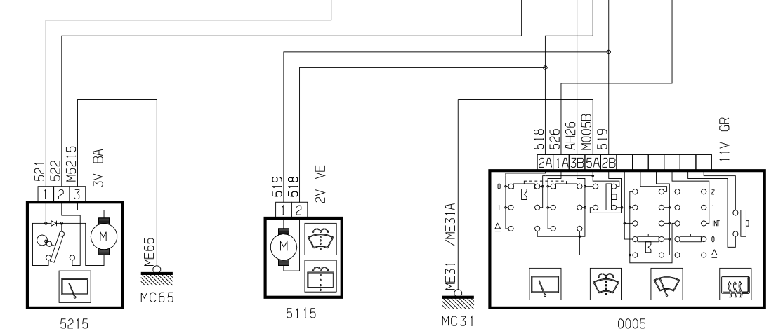

    Jeżeli BSI załącza przednią wycieraczkę po podaniu plusa na pompkę tak by spryskiwało do tyłu to albo masz coś namotane w instalacji albo w zły kabelek się wpiąłeś. poniżej schemat przełącznika, u ciebie powinien być taki sam:
    Odgałęzienia z 518 i 519 idą na BSI, 518 to plus na spryskiwanie tyłu, 519 to plus na spryskiwanie przodu, 526 to sygnał na BSI do załączenia wycieraczki tylnej, AH26 to plus po kluczyku, M005B to masa. Jak widzisz filozofii tu nie ma a poszczególne pozycje styków manetki są pokazane. Sprawdź najpierw czy manetka działa.

    Jeszcze raz, bo chyba namieszałem (+ i - to wskazanie miernika)
    1. Manetka
    - miernik podłączony do przewodów wychodzących z manetki (zasilających spryskiwacz):
    *pryskanie do przodu - wskazanie +12V
    *pryskanie do tyłu - wskazanie - 0,85V
    2.Podłączenie przekaźnika w/g Twojego schematu (na przewodach przed pompką):
    - tak jak na schemacie - zadziałał spryskiwacz, włączyła się przednia wycieraczka
    - na drugim przewodzie - brak jakiejkolwiek reakcji
    Teraz myślę że jest jasność :)
    I chyba widzę swój błąd. Czy przypadkiem przekaźnik nie powinien być włączony bezpośrednio za manetką? Ja włączyłem go na przewody w nadkolu, bezpośrednio przed pompką.
