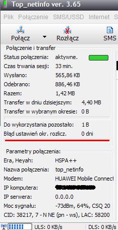

    Mam nadzieje, ze w dobrym dziale zakladam ten temat a problem jest nastepujacy:
    Posiadam modem usb Huawey 3131 s2 uzywam TNI i karty T-Mobile. Chodzi o to, ze od tygodnia internet ma jakies problemy i nie wiem czym jest to spowodowane. Tak jakby przerywa polaczenie. Zasieg jest ok a siec jakby tracila pakiety co sie nie zdarzalo nigdy wczesniej. Posiadam antene zewnetrzna laczy sie bez problemu, nie rozlacza sie a gubi te pakiety. Dodatkowo Mobile Doctor wskazuje cos takiego:
    Huawei E3131s-2 T-Mobile – zrywanie połączenia, utrata pakietów mimo dobrego zasięgu
    Tak wyglada zasieg i technologia polaczenia:

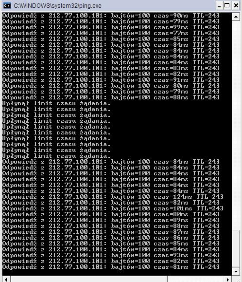

    A to juz tracert w chwili kiedy dochodzi do tej "przerwy w polaczeniu" chociaz nie zawsze gubi pakiety a np chwilowo ping skacze nawet do 4000~
    Z modemem wszystko chyba ok wiec o co tu moze chodzic? Wina sieci? Licze na kazda pomoc. Pozdrawiam

    Modem ma uszkodzone HSPA+ więc należy kupić nowy modem, prawdopodobnie uszkodzona koncówka mocy poprzez nie odpowiednią antenę. Posrednim rozwiązaniem jest właczenie samego HSPA komendą AT AT^HSPA=2 działa troszkę wolniej lecz nie zacina się transfer co jest dużym + np w grach online.

    Zrobilem tak:
    Ustawienia/Komunikacja AT i Pin/ Wyslij komende przed polaczeniem z internetem i wpisalem AT^HSPA=2
    Teraz pingi sa raczej stale na granicy 90 ms~ i pytanie do Ciebie czy moge spokojnie przestawic teraz antene w miejsce o lepszym sygnale bez obaw o straty pakietow?
