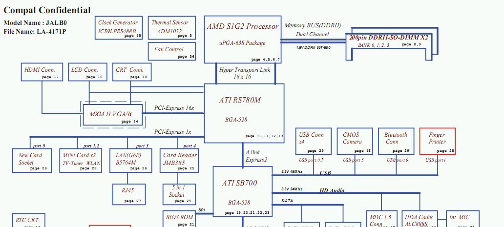

    Witam. Znajomi przynieśli w/w laptopa z objawem takim że po wciśnięciu power zapalają się diody rusza DVD-rom, twardy (nie słychać głowicy czyli nie czyta) również słychać że się włącza i kompletnie martwa matryca. Płyta główna LA4171P z kartą dedykowaną, po wyciągnięciu karty po włączeniu pojawia się podświetlenie matrycy, i tu moje pytanie czy wymiana karty graficznej załatwi sprawę czy należy doszukiwać się innego problemu? Niestety nie mam drugiej karty na podmianę.
    Uszczególnij objawy:
    - masz obraz na drugim wyjsciu VGA
    - czyli uruchamia sie , reaguje na przycisk Wł., wentylator pracuje , dysk słychać , napięcia Ok.... brak obrazu
    Tam na tej płycie masz chip : mostek North + grafika wewnatrz
    RS780M RS780 (216-0674026)
    Jesli na VGA masz "0" tylko podświetlenie > wymiana North
    ?*? mozna dmuchnąc Hot"airem dla ciekawości
    Serwis manual do zassania /oglądania
    Link_ SM dla LA-4171p ver.1.0

    Na zewnętrznym monitorze nic się nie pokazuje w ogóle nie wzbudza się ani z kartą ani bez. Jedyny mostek jaki siedzi na płycie to southbridge 218S7EBLA12FG, dość szybko i mocno grzeje się i chyba ten układ będzie odpowiedzialny za tę usterkę.
    Płyta ma oznaczenie LA-4171P Ref. 2.0.

    Jedyny mostek?
    To co napisałes to South i oznaczenie chipa w mostku (sam mostek to SB700/ 710?)
    Datasheet w zał.
