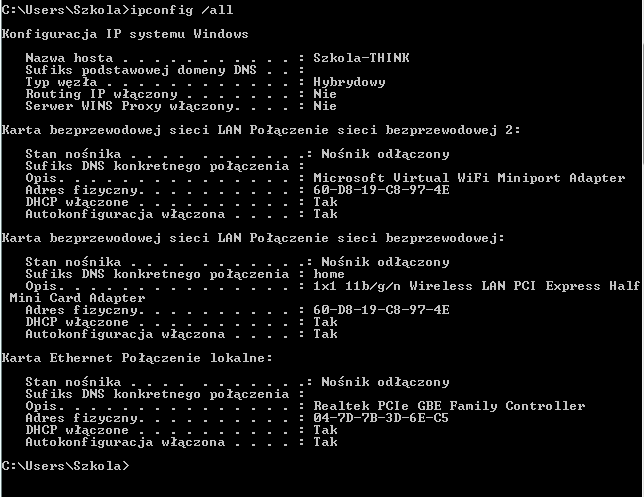

    Skoro działa LAN to komenda ipconfig /all i sprawdź czy dostajesz jakąś adresacje z DHCP routera.
  • #3 13565216
    Saimer
    Posty: 183
    Ocena: 21
    Witam. Wyłączyłem kartę sieciową w laptopie, włożyłem kabel LAN do wejścia w laptopie. W routerze natomiast kabel włożyłem w wejście nr. 4. Komendę wpisałem w CMD. Komunikat, który mi wyskoczył, będzie podany w załączniku. ;-)

    Saimer napisał:
    Co do diody, to świeci się ona nawet bez kabla,
    Inne porty jak reagują na kabel?
  • #7 13565251
    Saimer
    Posty: 183
    Ocena: 21
    Rest nic nie pomógł.
    Brak reakcji innych portów na kabel.
  • #8 13565276
    jimasek
    Posty: 35287
    Pomógł: 3783
    Ocena: 2682
    No to pozostaje tylko programator i próba wskrzeszenia routera co jest mało opłacalne.
