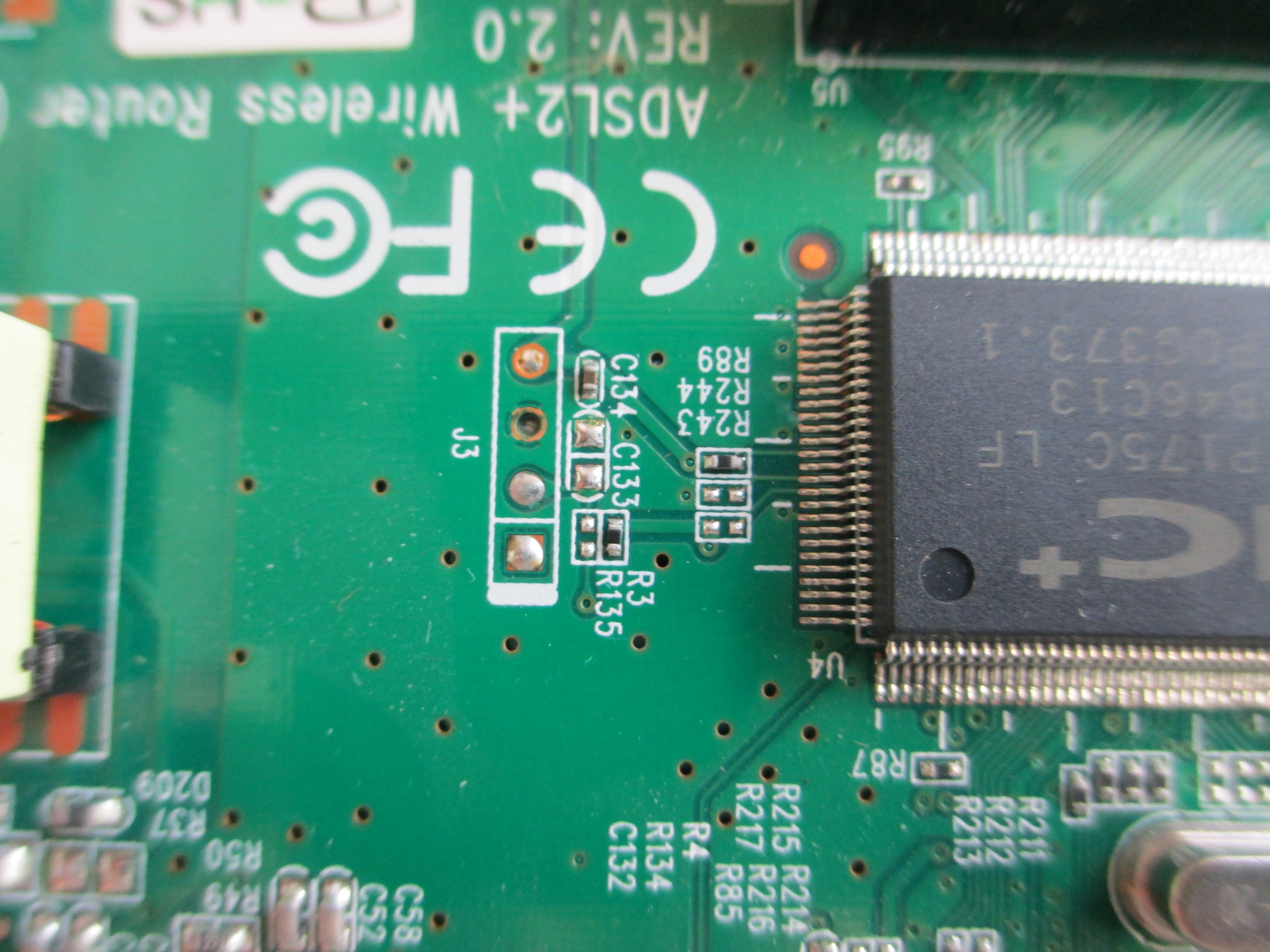

    Witam. Posiadam router tp-link TD-8901G. Przez przypadek wgrałem złą wersję firmware i co za tym idzie router nie nadaje się do użytku. Pisałem we wcześniejszym temacie na ten temat. Otrzymałem jednak odpowiedź, że trzeba od nowa zaprogramować procesor. Jednak nie dało mi to spokoju i poszukałem w necie jak go ożywić. Znalazłem kilka metod, jednak żadnej nie ogarniam. Niżej podam link do tematów, w których problem został rozwiązany. Jak ktoś wie jak to zrobić, oraz jak ma chęci, aby napisać mi to krok po kroku, to zapraszam do konwersacji. Pozdrowionka i Dzięki ;-)

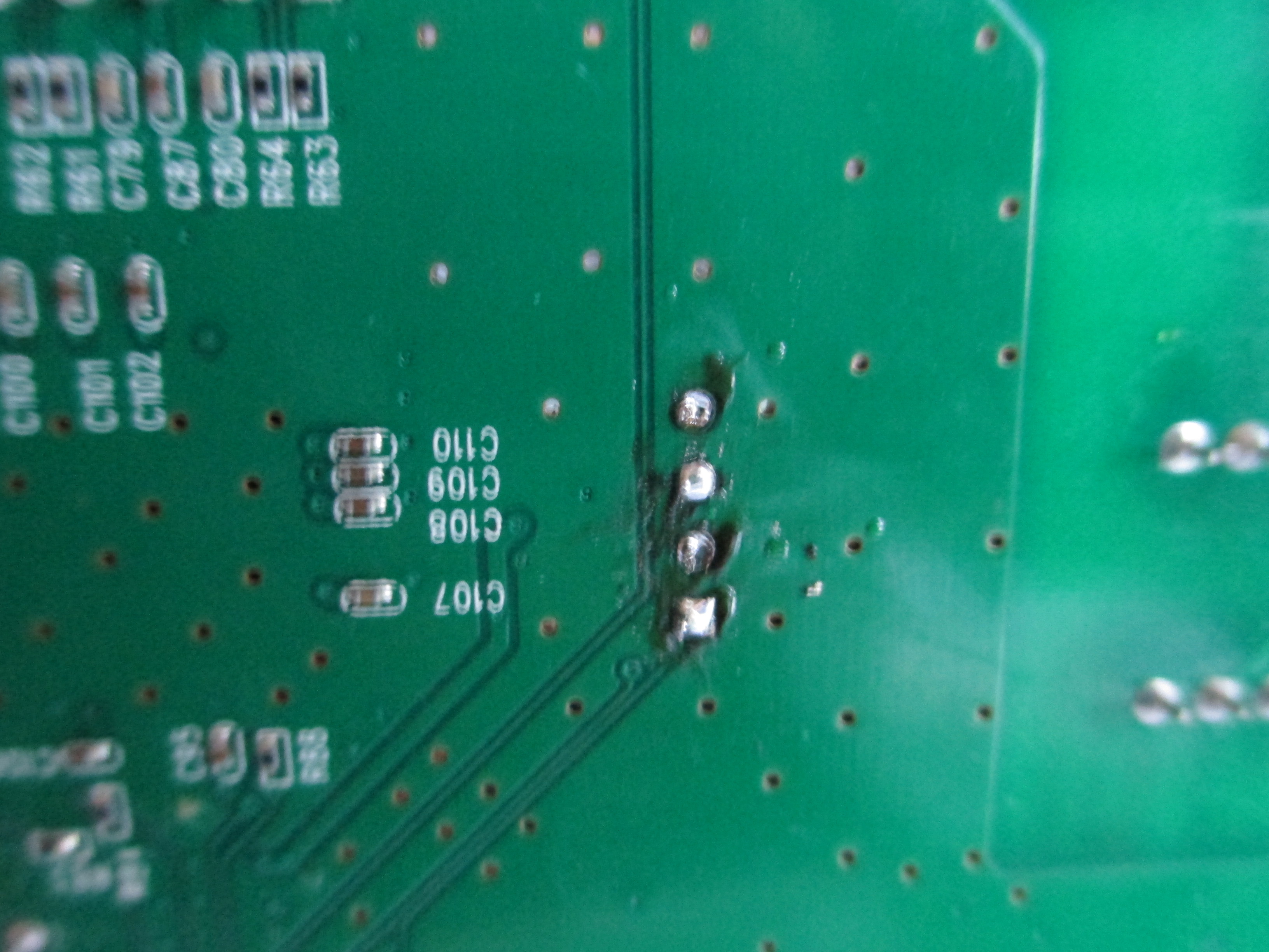

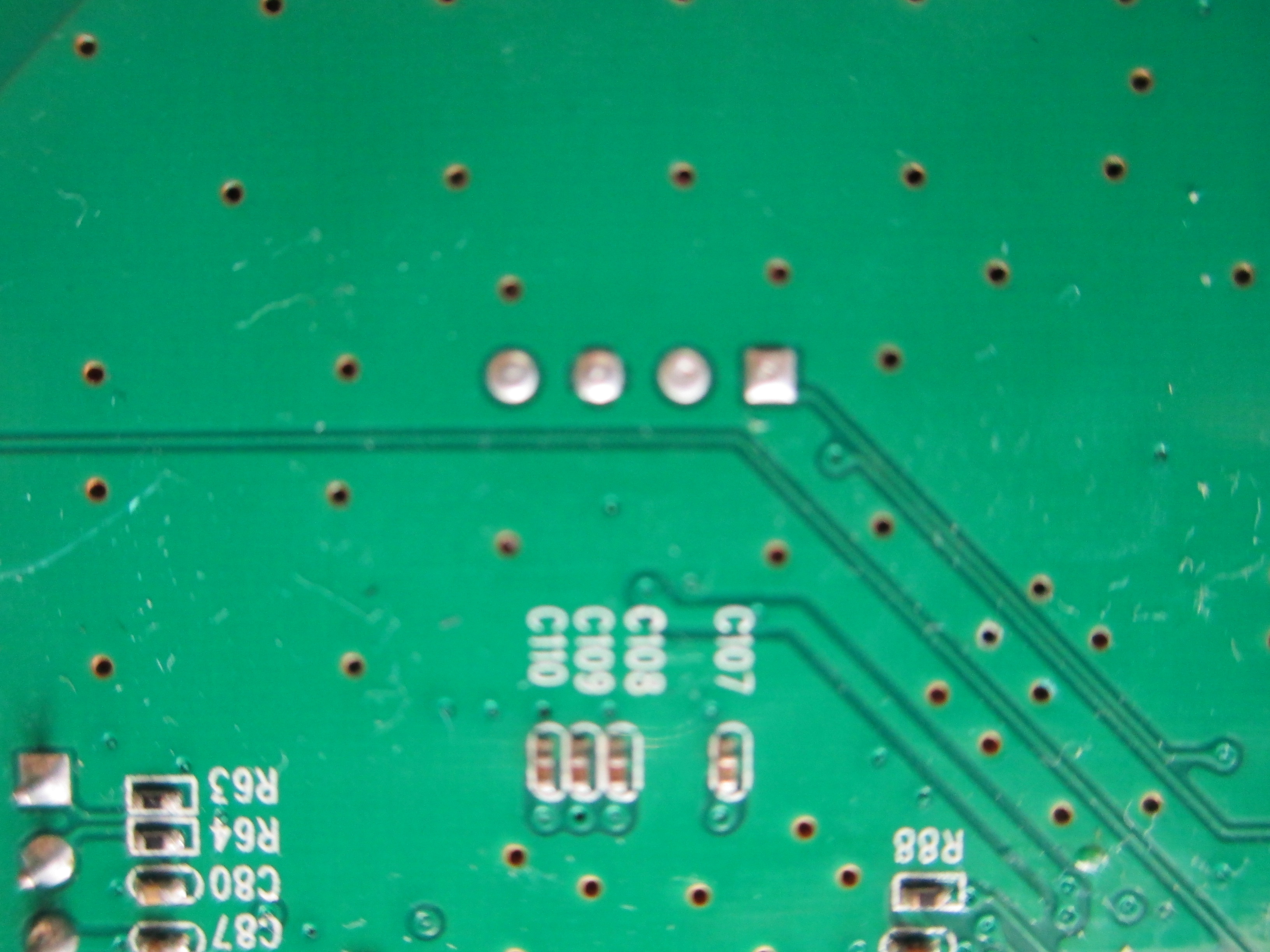

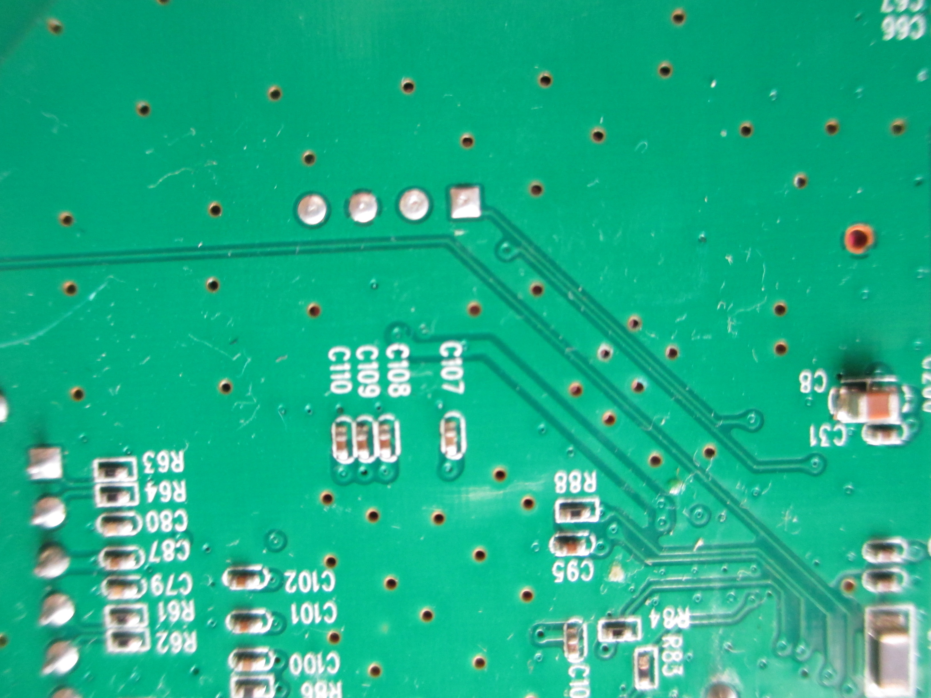

    Witam. Jak już zakupię konwerter to nie jestem pewny co dokładnie mam z nim zrobić. Otóż z jednej strony ma wejście USB, które wtykam do kompa. Z drugiej strony są takie końcówki (nie wiem jak one się nazywają) i jest ich 4. Tak jak napisałeś odcinam końcówki od kabli Tx, Rx, GND i lutuje je do routera. A co mam zrobić z czwartym kabelkiem, czyli z VCC? Znalazłem na allegro taki konwerter jednak nie wiem czy będzie odpowiedni. Link do konwertera podam niżej.
    Link:
    http://allegro.pl/konwerter-przewod-usb-rs232-uart-ttl-pl2303-fv-gw-i4287323995.html
    Czytałem również inną propozycje odratowania routera przez programator USB. (http://electropark.pl/5035-thickbox/programator-dla-avr-na-usb-usbasp-3v3-i-5v-tasma-idc.jpg) Z drugiej strony ma wejście przez piny. Mam również osobny kabel, od którego wezmę te takie bolce, wlutuje je do routera i powinno wszystko śmigać.
    Nie wiem, która metoda będzie prostsza. Jeśli wybiorę sposób numer
    jeden, to gdzie mam wlutować kable. Na górę płyty czy na dół. Załączę zdjęcia z routera. Jeżeli jednak wezmę sposób numer dwa, również mam pytanie gdzie wlutować bolce, pozdrowionka ;-)
    Zdjęcia z routera.

    Vcc nie podpinasz, bo zasilanie masz z routera. Potrzebujesz tylko GND by połączyć masy urządzeń (kompa z którego programujesz i routera) by Rx i Tx miały prawidłowo rozpoznawane poziomy. Z której strony to bez znaczenia, to są metalizowane otwory, z dołu jest to samo co z góry. Kwestia wygody.

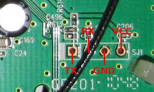

    A jak mam podłączyć te kable np. RX. Pod które ,,wejście" mam wlutować ? -
    Jak czytałem nowy soft mogę wgrywać przez program TetraTerm?
    Chyba znalazłem gdzie mam wlutować odpowiednie kable.
    https://obrazki.elektroda.pl/7589415600_1355592803.png

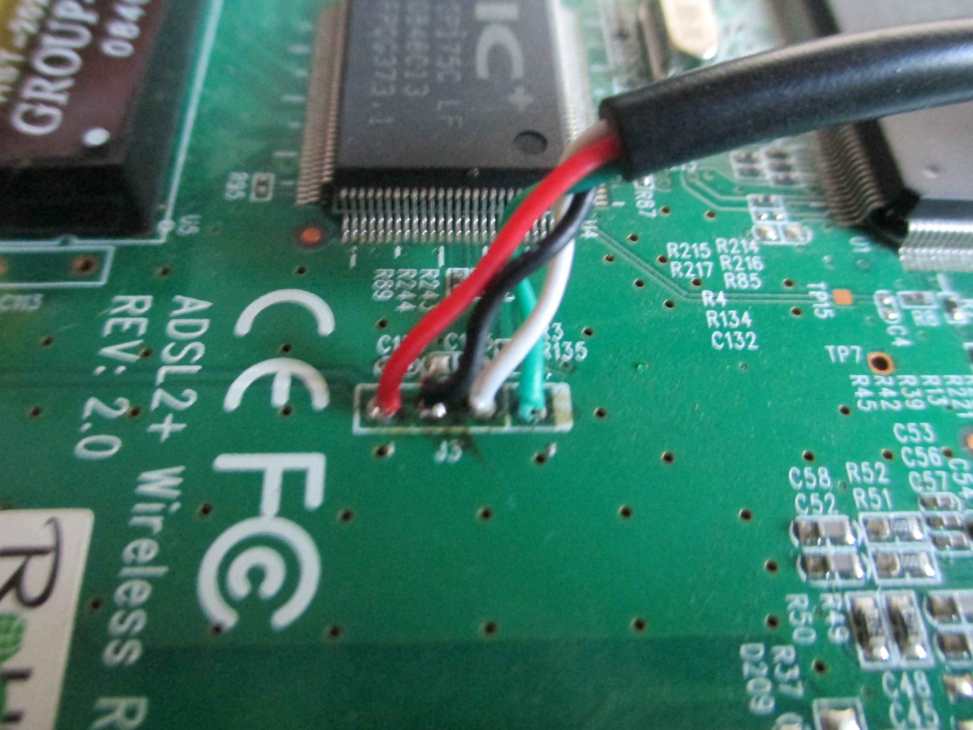

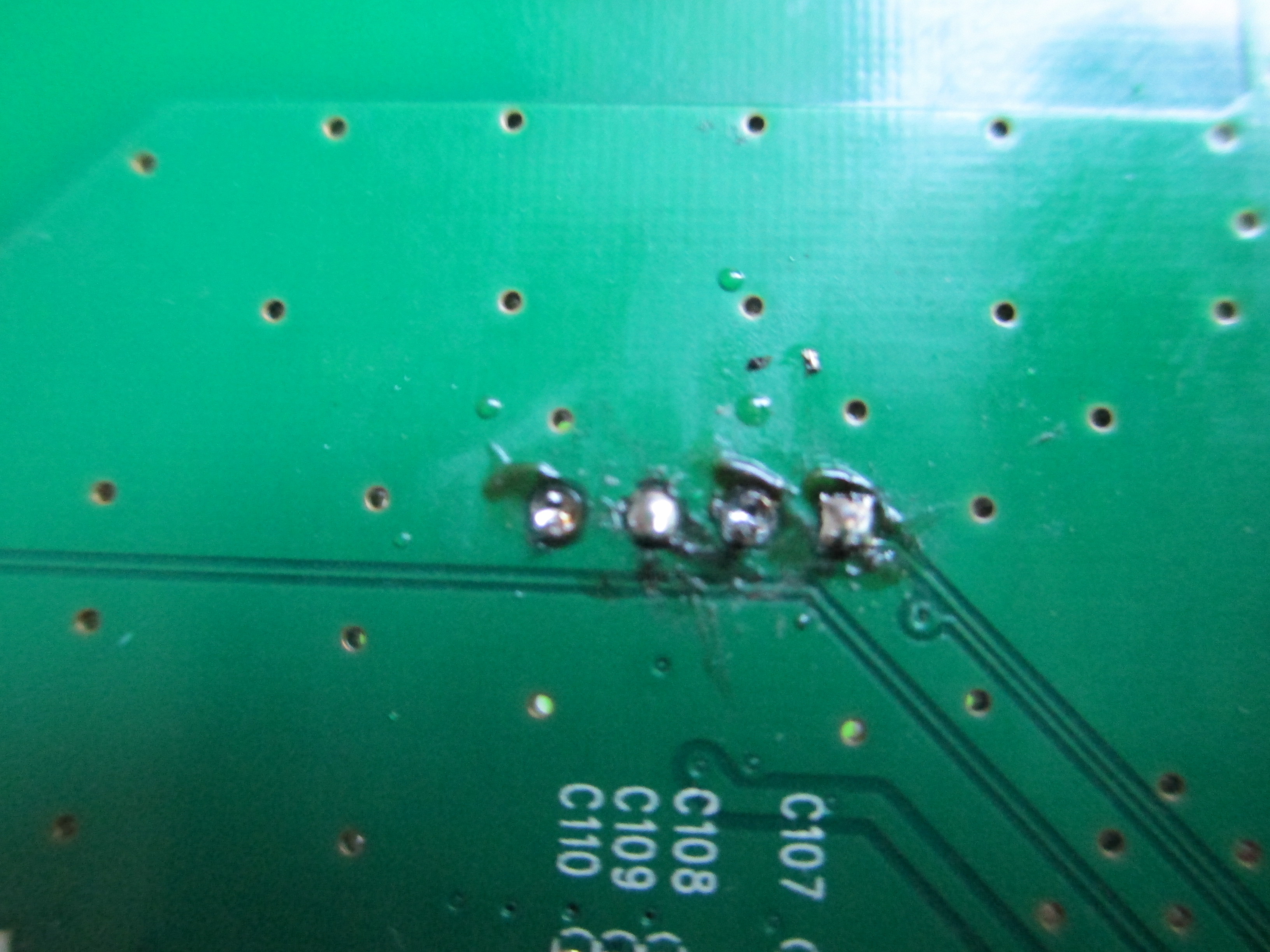

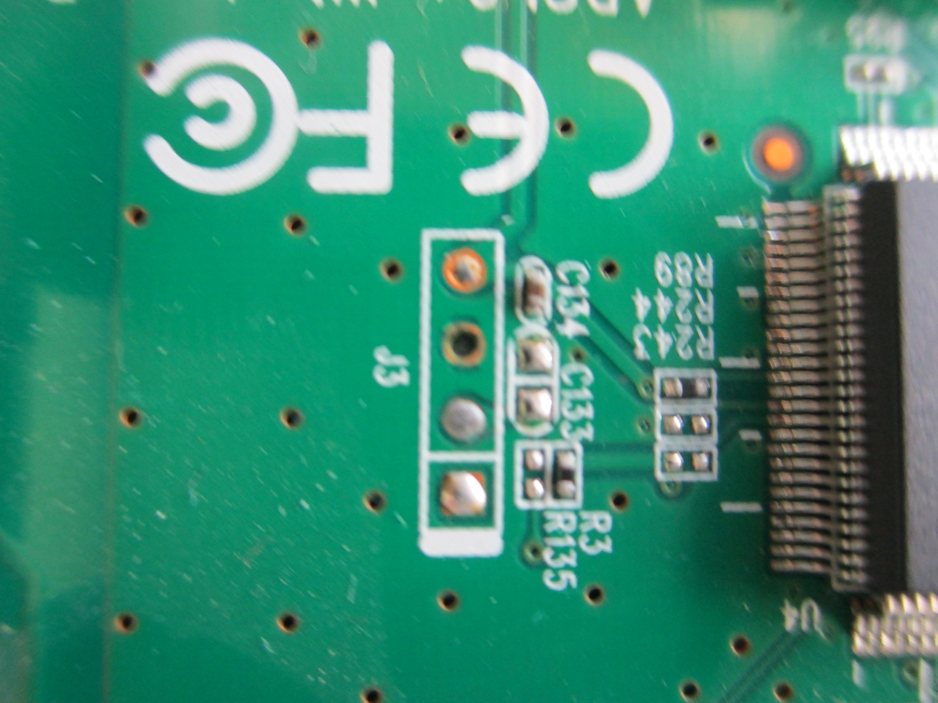

    Witam. Postanowiłem odkopać temat. Wlutowałem kabelki do płyty routera o tak: Jak przywrócić router TP-Link TD-W8901G po błędnym wgraniu firmware? Jak przywrócić router TP-Link TD-W8901G po błędnym wgraniu firmware? Jak przywrócić router TP-Link TD-W8901G po błędnym wgraniu firmware?
    Nie wiem czy dobrze to zrobiłem proszę o pomoc, Zainstalowałem program hyperterminal Private Edition. Jednak, gdy wybieram połączenie nic się nie pokazuję

    Tylko nie rozumiem o co tu chodzi ,, So after some digging around and harassing few friends (ohayo!) I have found out that my voltage levels on RX and TX pins were too low (should be 3.3V). So after some further digging and looking on schematics of this board it became obvious that two resistors are missing (see image above). So I took a piece of wire and I have connected the empty pins together (in two places obviously). So now the voltage levels were correct and I was able to see the output in my terminal." Jak mam to zrobić ? i o jaki drut chodzi ?
