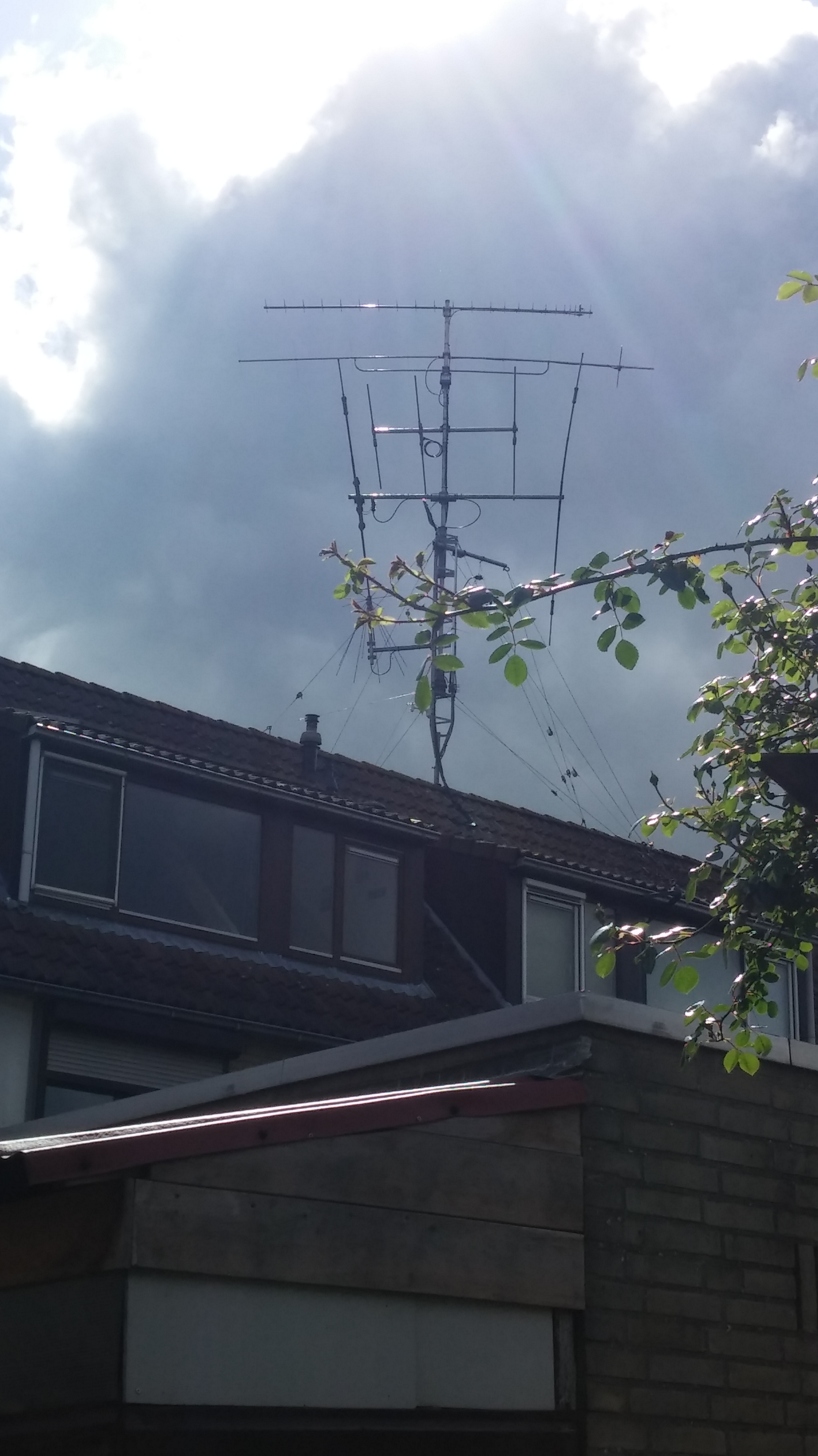

    Przymierzam się do kupna domu. Ostatnio zauważyłem, że sąsiad domu, do którego się przymierzam, postawił na dachu kilka wysokich anten.
    Zastanawia mnie co to za anteny i czy mogą być groźne dla zdrowia.
    Pytanie może wydawać się głupie ale dla mnie ważne.
    Będę wdzięczny za konkretne odpowiedzi.
    Przemek.

    To antena dla radiostacji amatorskiej. Sama antena nie jest niebezpieczna, poza tym że do jej może dowalić błyskawica. Jeśli antena pracuje podłączona do nadajnika, to wielkość negatywnego działania na organizm człowieka zależy od mocy tego nadajnika, częstości i czasu działania.

    Te anteny jakiegoś krótkofalowca. Jak jesteś bardzo ciekawy kto to, to poszukaj sobie po miejscówce w qrz.pl
    Wg mnie od góry anteny Yagi na pasma 23cm, 70cm, 2m i 6m. Poniżej antena odbiorcza typu discone do skanera. To wszystko oparte na rotorze do zmiany kierunku ustawienia anten. Pd masztem widać plątaninę linek do róznych anten drutowych na pasma KF. Przyszły sąsiad to (jak widać po antenach) zaangażowany krótkofalowiec - z praktyki wiem, że są to ludzie inteligentni i życzliwi. Dobrze mieć takiego sąsiada.
    Żonie w ciąży prędzej smarfon "zaszkodzi" niż działalność tego pana. Ale ciemnogród wie swoje...

    Ja wszystkim ludziom przewrażliwionym na punkcie anten polecam, aby wzięli zwykły smartfon, zainstalowali jakiś skaner wifi i przeszli się po bloku/osiedlu. Robiłem taki test i obchodząc moje niespecjalnie duże osiedle z telefonem w ręku zgłosiło się blisko 500 sieci bezprzewodowych. A to pewnie tylko te z dolnych pięter bloków.
    Do tego trzeba sobie dołożyć maszty telefonii komórkowych, maszty nadawcze telewizji DVB-T, radio FM, CB-Radia, urządzenia nadawczo-odbiorcze "służb" (pogotowie, policja itd). Przy tym wszystkim jedna antena hobbysty to małe piwo.
