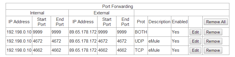

    Port 9999 jest portem, który chcę otworzyć. Przeczytałem wiele poradników, ale cały czas wyskakuje, że jest zamknięty. Wydaje mi się, że wszystko dobrze wprowadziłem.
    Thomson TWG870UG - Jak otworzyć port 9999? Problemy z konfiguracją routera
    W external IP wipsywałem już swoje IP jak i zostawiałem 0.0.0.0, ten sam efekt.
    Próbowałem zrobić by automatycznie otworzyło mi porty (pierwsze trzy pola na 2 obrazku). Jednak wynik jest ten sam, są zamknięte.

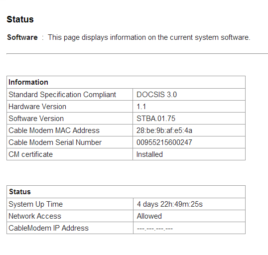

    Wklej obrazek z zakładki status na stronie konfiguracyjnej routera.

    Dzięki za odpowiedź. IP mam stałe, dostawcą jest UPC, modem jest połączony koncentrykiem z gniazdkiem, łączę się poprzez WiFi.

    jak ma sie przekierowanie na wewnętrzny IP 192.198.xxx.xxx do sprawdzania na kompie z IP 192.168.xxx.xxx
    pierwsze dwa obrazki i trzeci - przyjrzyj sie na wew. IP

    generalnie,
    1. upewnij sie, że wewnętrzne IP do przekierowania na pewno jest to samo co na kompie (czy nie dostałeś innego z routera)
    2. przekieruj jakiś inny port dla diagnozy i otwórz go na roouterze, poza samym przekierowaniem.
    3. nie używał bym tam żadnego "AIM" ani nic konkretnie, poza default, albo "unknown" czy co tam masz...
    4. wejdź w llogg routera i może tam bedzie coś o błędzie...
    5. nie musisz skanować portów, zobacz czy działają. Niektórzy "admini" sieci filtrują, być może masz zablokowane od ISP po stronie dostawcy.
    6. oczywiście po zmmianach dla pewności reboot routera
    7. czy na pewno w dobrej zakładce grzebiesz? niektóre routery mają oddzielone port range, niektóre pojedyncze porty...
    8. po stronie source nie wpisuj konkretnego adresu. powoduje to, ze router doswala na połączenia do twojego PC tylko z tego adresu (czyli swojego własnego...) to sie przydaje na blokowaie konkretnych adresów...
