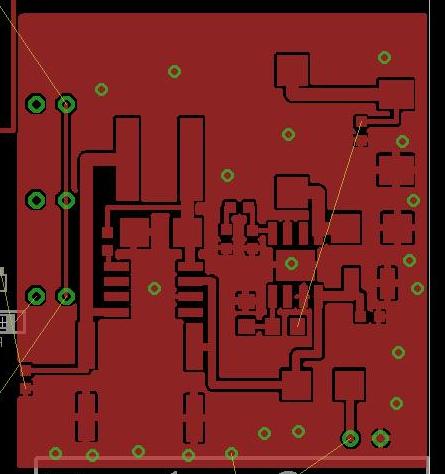

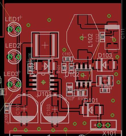

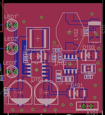

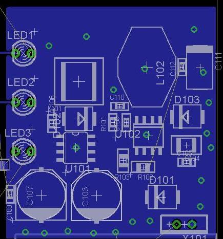

Tematów tego typu wiele, ale jeszcze takiego nie było, że na jednej PCB i na małej powierzchni chciałbym zmieścić dwie przetwornice.
Ta po lewej to LM2675 na 5V/0.5A a po prawej L5973 3,9V/2A
Prosze o sprawdzenie PCB i wskazówki co ewentualnie zmienić.
Mam ograniczoną powierzchnię PCB.
Na stronie bottom całość pokryłem poligonem GND
Proszę o opinie.
PS
Właśnie zauważyłem brak jednego połączenia - poprowadzę stroną bottom.
Diodę przy LM2675 raczej zamienię na SS14 w obudowie SMA - bo ta za duża się wydaje.
