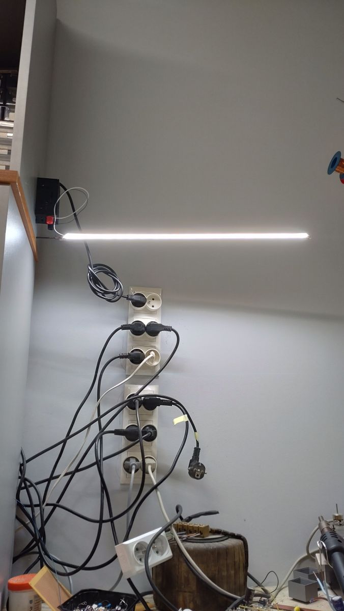

    Podłączyłem pasek do zasilania i powoli zwiększałem napięcie obserwując prąd, jednak już przy 36 V i 0,6 A zauważyłem, że niektóre z diod zaczęły odstawać jasnością od pozostałych, więc uznałem, że jest to ich limit jeśli chodzi o wykorzystanie na dłuższą metę. Także temperatura paska w ciągu kilku sekund przebijała granicę 80 stopni, zacząłem więc od chłodzenia. W tym celu wykorzystałem oryginalną ramkę, z której wyciąłem jeden bok, zeszlifowałem farbę i przykleiłem pasek punktowo w kilku miejscach klejem dwuskładnikowym, przedtem smarując go od spodu pastą silikonową. Temperatura najgorętszego punktu spadła do 56 stopni, co powinno zapewnić diodom dalsze komfortowe życie.

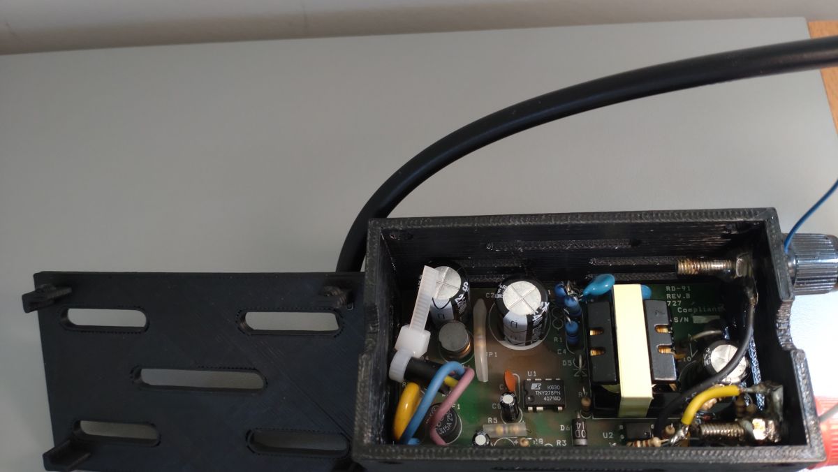

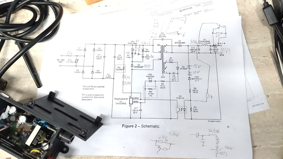

    Przyszła więc kolej na zasilacz - 36 V to jest rzadko spotykane napięcie, więc nic gotowego nie miałem na podorędziu a nie mogłem też za dużo czasu na ten projekt poświęcić, więc najprościej było dostosować kit Power Integrations, do którego akurat miałem PCB (firma jest oficjalnym partnerem więc mamy sporo tego na stanie). Padło na RDR-91 - 12 V, 1 A. Wrzuciłem projekt do ich narzędzia do projektowania i okazało się, że po zmianie kontrolera TinySwitch na mocniejszy (i nóżkozgodny), wymianie gasika (bo szkoda mi było czasu na liczenie, czy na oryginalnym footprincie uda się zrobić odpowiedni) i kilku innych elementów, plus dodaniu improwizowanego pomiaru prądu, został mi transformator. Trochę się obawiałem czy uda mi się na oryginalnym karkasie zapewnić odstępy izolacyjne wymagane przez PN-EN IEC 61558-2-16 (ta norma jest uciążliwa w przypadku transformatorów o mniejszej mocy, bo finalnie więcej w transformatorze jest izolacji niż miedzi i żelaza). Ale na szczęście poszło gładko i udało się pogodzić kwestie bezpieczeństwa użytkowania jak i strat/przyrostu temperatury.
    Schemat układu elektronicznego i podzespół z zasilacza.

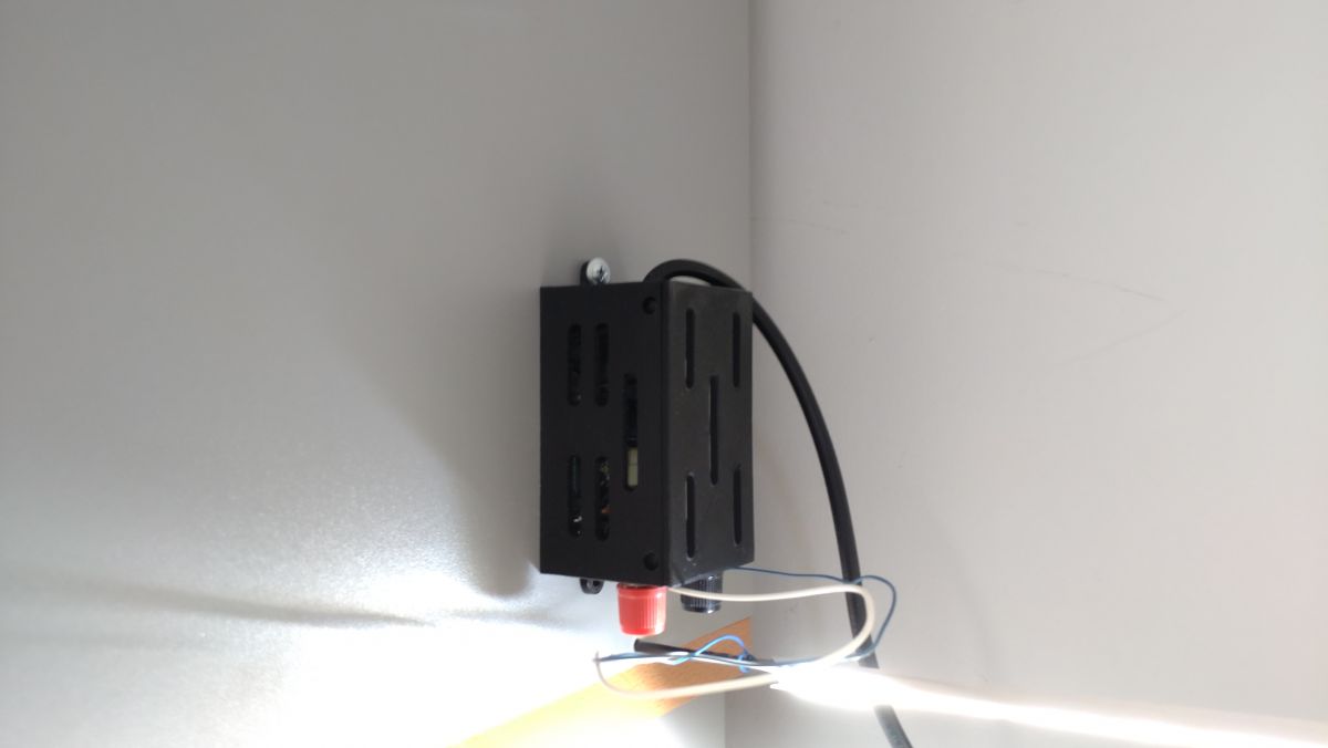

    No ale bezpieczeństwo zależy też od obudowy. Tu znów naciągnąłem firmę na koszty i poprosiłem kolegę który zajmuje się wydrukami 3D o pomoc. W erze miniaturyzacji do łask wróciły dziwne kształtki rdzeni do których od lat nikt już nie produkuje karkasów, więc firma położyła większy nacisk na tę kwestię, no więc żal by było nie skorzystać. Obudowę dostałem zatem fajną, z klapką na zatrzaski, na wypadek gdybym chciał układ wyjąć ze środka (a że mam stos zepsutych lamp, to pewnie spróbuję włożyć z czasem coś mocniejszego).
    Zbliżenie na moduł elektroniczny z przewodami i obudową zamocowaną na ścianie.
    Zdjęcie otwartej obudowy z komponentami elektronicznymi w środku.

    Trochę się obawiałem o improwizowane ograniczenie prądowe, ale przez ostatnie kilka miesięcy użytkowania nic się z lampką nie dzieje. Drugi pasek LED z dwoma uszkodzonymi segmentami trafił z kolei do innej lampki, również wykorzystującej układ PI DPASwitch, z zasilaniem z ogniw LiPo w układzie 4s odzyskanych z zalanego akumulatora do jakiegoś elektronarzędzia, ale to opowieść na kiedy indziej.

    Fajne wykorzystanie elementów z odzysku, gratuluję. Nie obawia się Kolega tylko, że te diody po pewnym czasie padną? Mogą być już wygrzane i na skraju wytrzymałości.
    Sam zamierzam nie długo montować oświetlenie biurka na pasku LED, do tego kupiłem zasilacz, jeden z tańszych ale nie najtańszy. To okazał się błąd, wykonanie słabe. Szkoda, że te KIT-y od PI są słabo dostępne, bo to jednak może być czasem fajne rozwiązanie.

    Jeśli padną, to znaczy że za dużo od nich wymagałem. Ale tych pasków jak pisałem mam cały stos, więc kolejną lampę zrobię na przykład z dwóch pasków ale zasilonych mniejszym prądem co da porównywalną jasność. Ostatnio kolejną lampę rozebrałem, sytuacja podobna, jeden pasek całkowicie sprawny, w drugim 2 bloki martwe i jestem na etapie wymyślania zasilania - prawdopodobnie tym razem zrobię boosta na znalezionym w przydasiach TOP250YN podłączonego do 24 V z dwóch zużytych akumulatorów do UPS.
