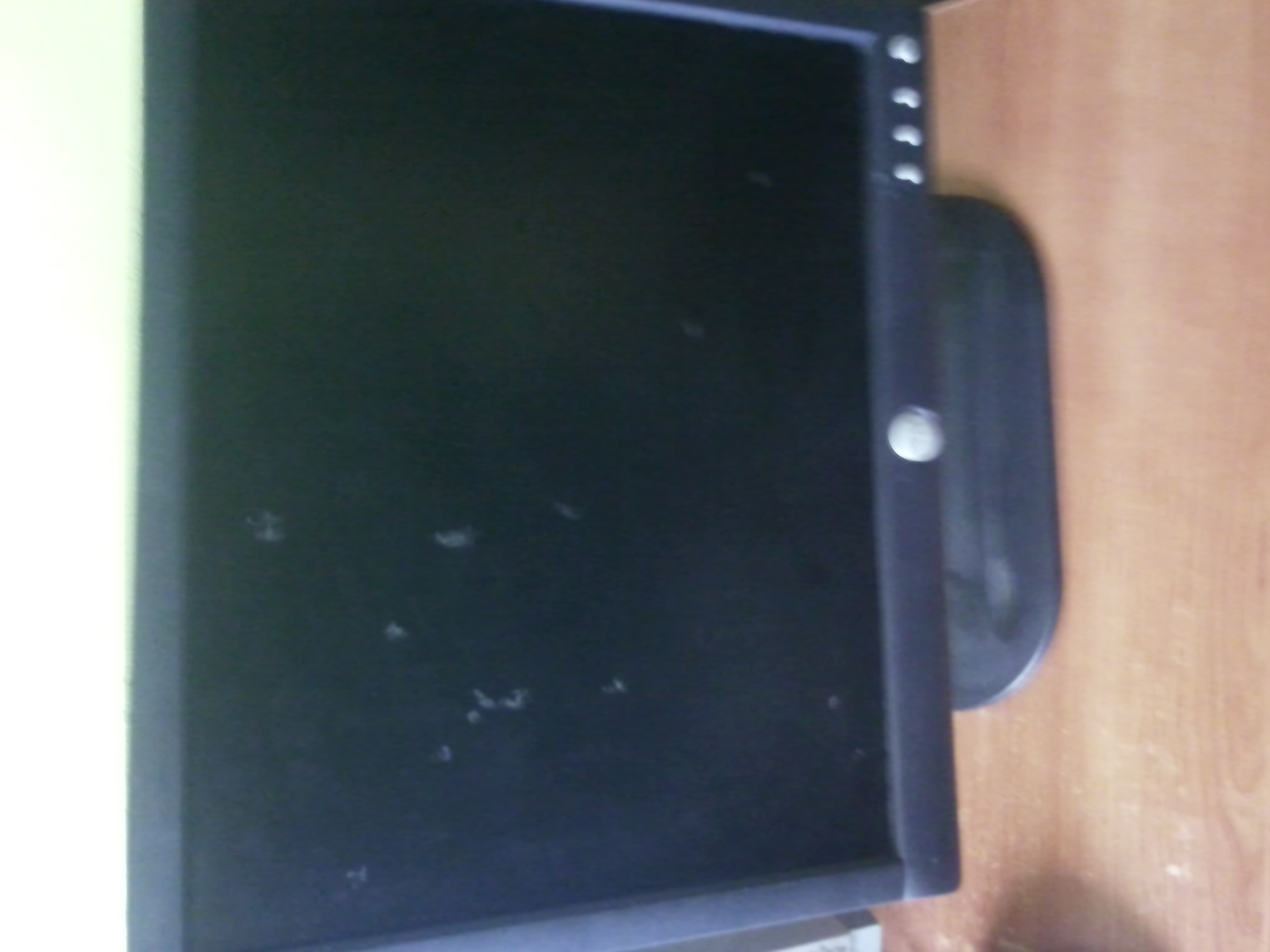

    Mianowicie dostałem monitor plazmowy DELL E172FPb po włączeniu monitora gaśnie obraz po 3 sekundach i nic się dzieje jak znowu go włączę jest to samo.W czym tkwi problem? Monitor DELL E172FPb - wyłącza się po 3 sekundach, co może być przyczyną? Monitor DELL E172FPb - wyłącza się po 3 sekundach, co może być przyczyną? Monitor DELL E172FPb - wyłącza się po 3 sekundach, co może być przyczyną? Monitor DELL E172FPb - wyłącza się po 3 sekundach, co może być przyczyną? Monitor DELL E172FPb - wyłącza się po 3 sekundach, co może być przyczyną?

    Do plazmy to mu daleko :-) bo to zwykły LCD, ale sprawdź oporności transformatorków, możesz też podstawić sprawne świetlówki, sprawdź tranzystorki 2sc5707 często lubią się przepalać. Jest dużo możliwości co może w nim być nie tak. Jeżeli nie potrafisz i nie masz zaplecza technicznego to oddaj go do serwisu.

    To objawy typowe przy uszkodzonych świetlówkach. Jeżeli od przodu podświetlisz lampką powinno być widać treść obrazu, jeśli tak jest to świetlówki. Trzeba zrobić pomiary napięcia zasilajacego inwertery, jeśli go brak to wiadomo gdzie szukać. Poszukaj jeszcze informacji na forum na te tematy jest sporo informacji.

    podświetliłem nie ma treści obrazu.

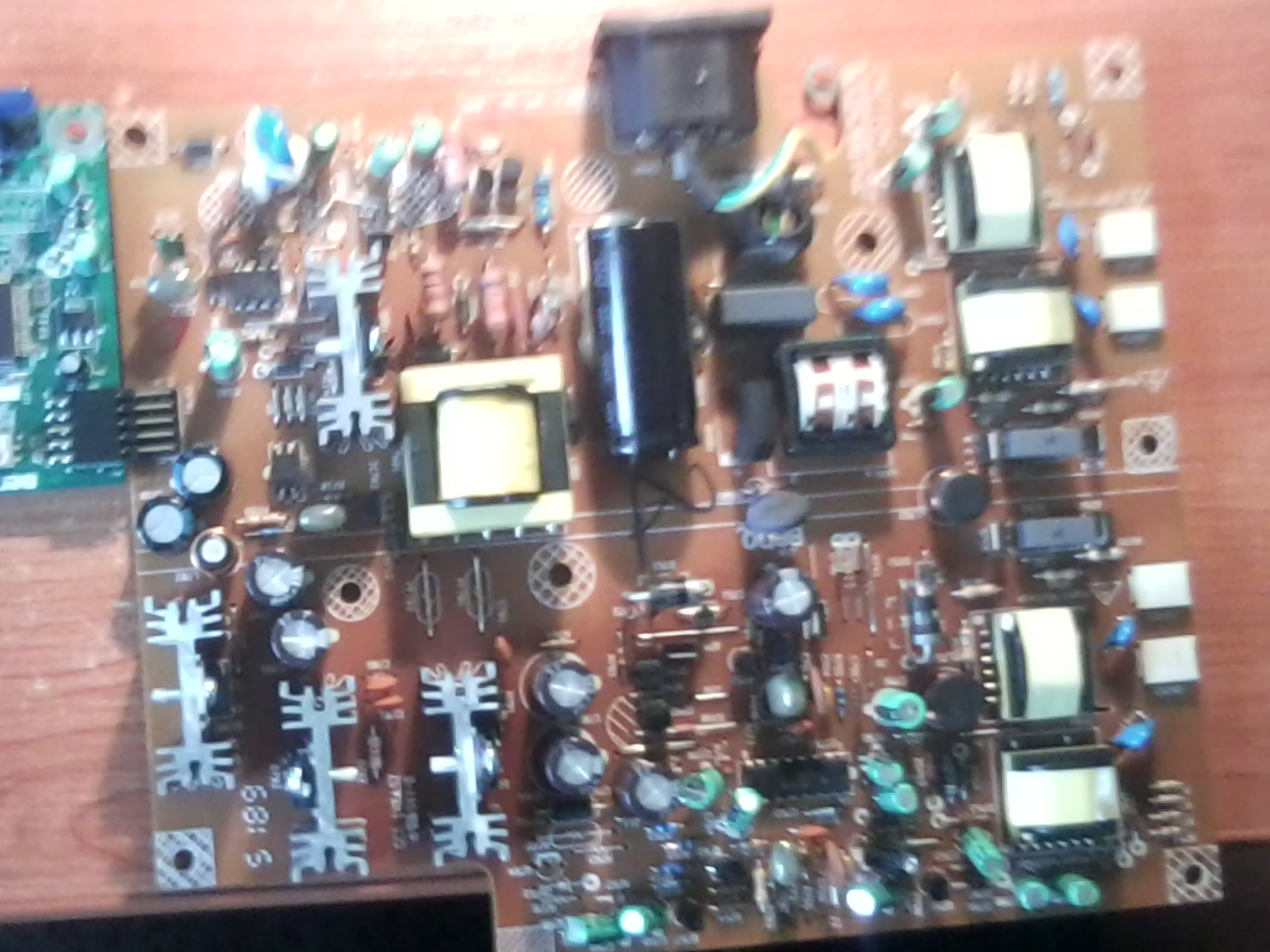

    A jak stan elektrolitów? Może warto je na początek wymienić?

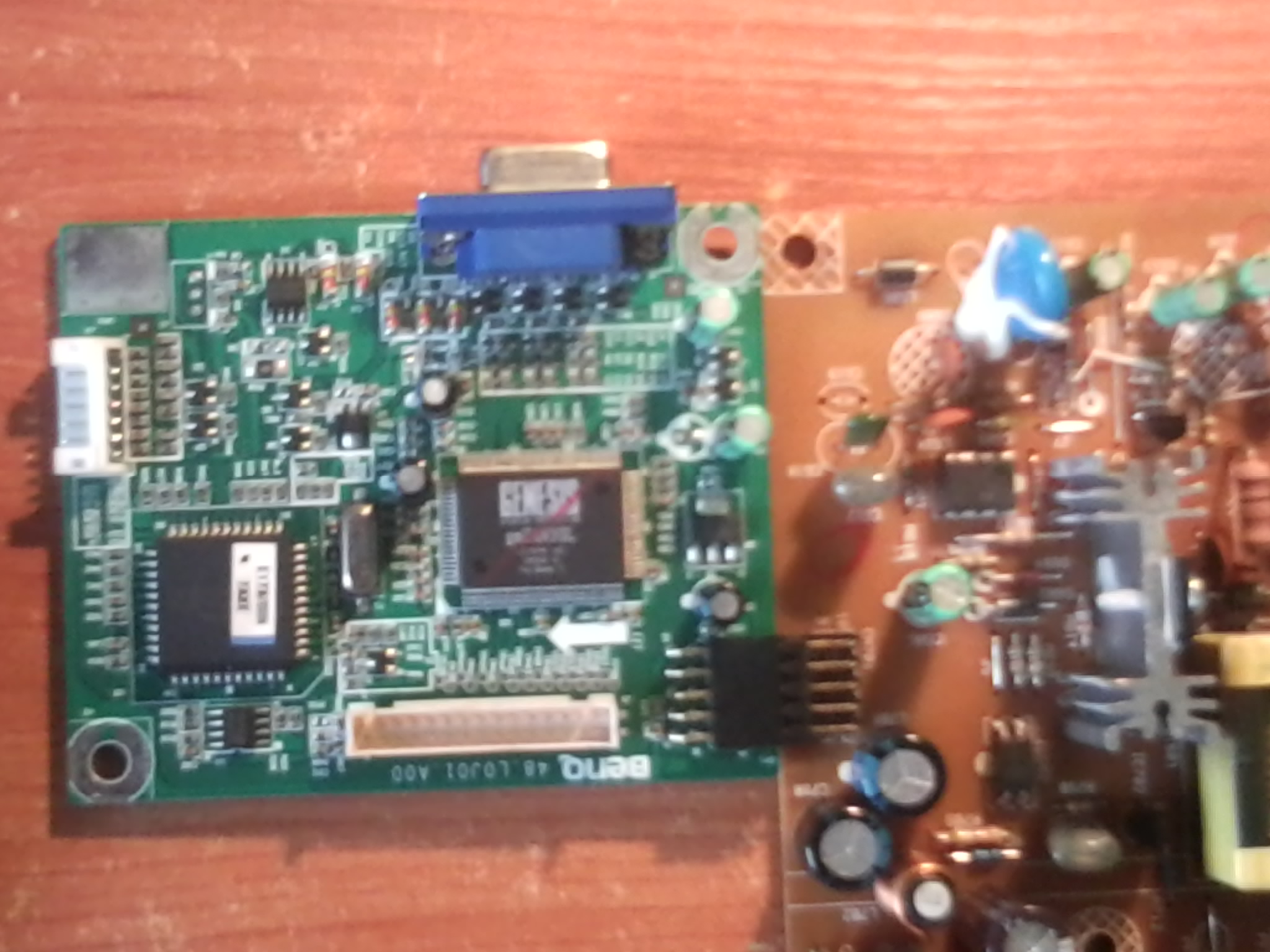

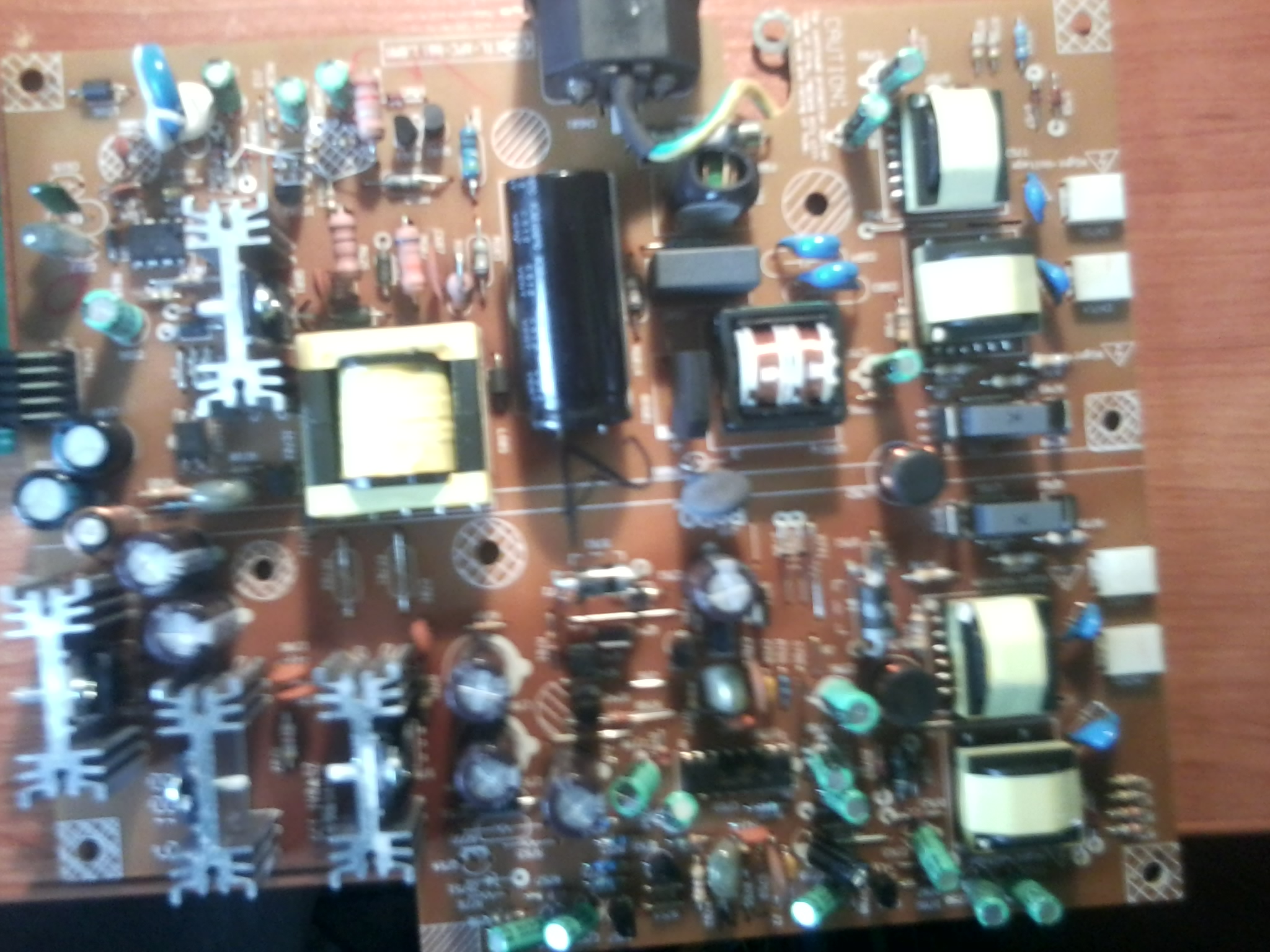

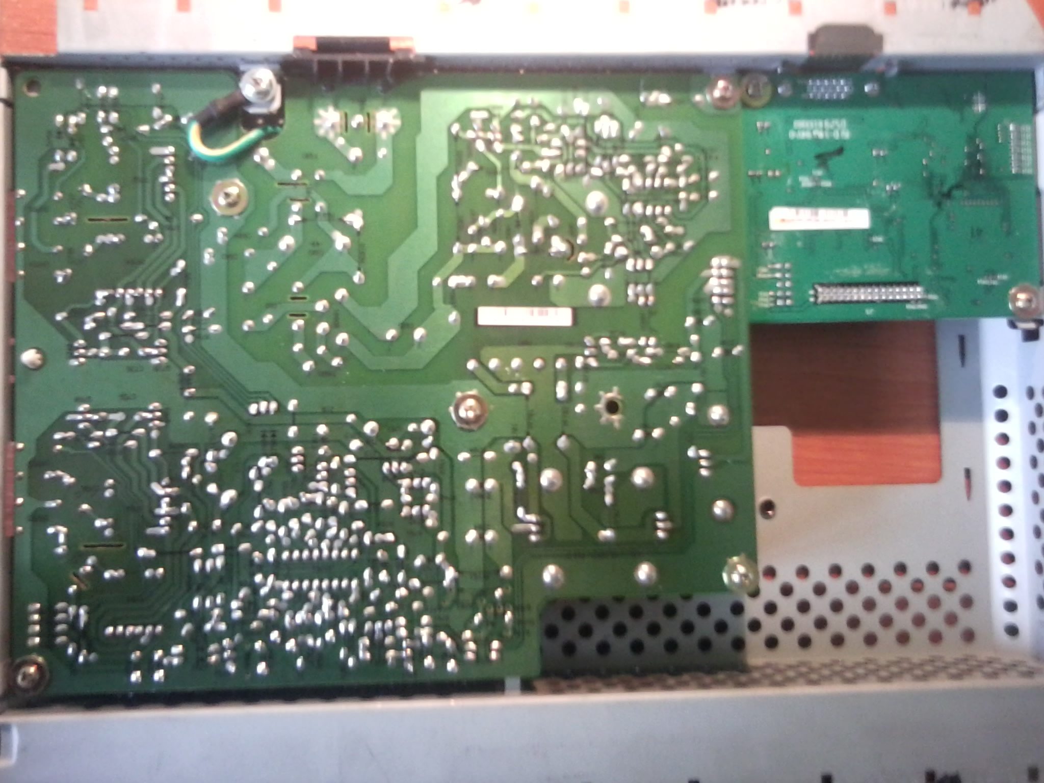

    Jakość zdjęć odzwierciedla twoje podejście do tematu. Czy wiedza z dziedziny elektroniki jest taka sama jak wykonywanie fotek? Jakie pomiary wykonałeś? Sprawdziłeś choćby tranzystory kluczujące te koło kondensatorów jak zarówno kondensatory. Usunąłeś zimne luty które się tworzą w tych zasilaczach po pewnym czasie?

    @pyciu96 zmierz napięcie na mostku prostowniczym, albo na tym największym elektrolicie 100u/450V to na początek.
    @tonsilfan tak jak koledzy piszą na pierwszy ogień idzie sprawdzenie świetlówek i tranzystorki 2sc5707.

    Dzieki kolego ale przyczyną okzały się zimne luty na płytce inwertera przy jednym z transformatorków.
