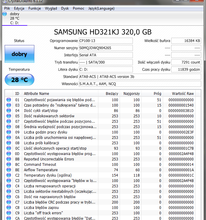

    Parametr BC
    Atrybut 188 ( BC )
    Command Timeout
    Ilość przerwanych operacji z powodu nie odpowiadania dysku na komendy. Normalnie ten parametr powinien wynosić zero jeśli jest inaczej może to świadczyć o poważnych problemach z zasilaniem dysku (złączem zasilaczem ect.)
    Krytyczny: Tak (Im niższa wartość tym lepiej)

    Najpierw wymień zasilacz, póki jeszcze jest w miarę ok.
