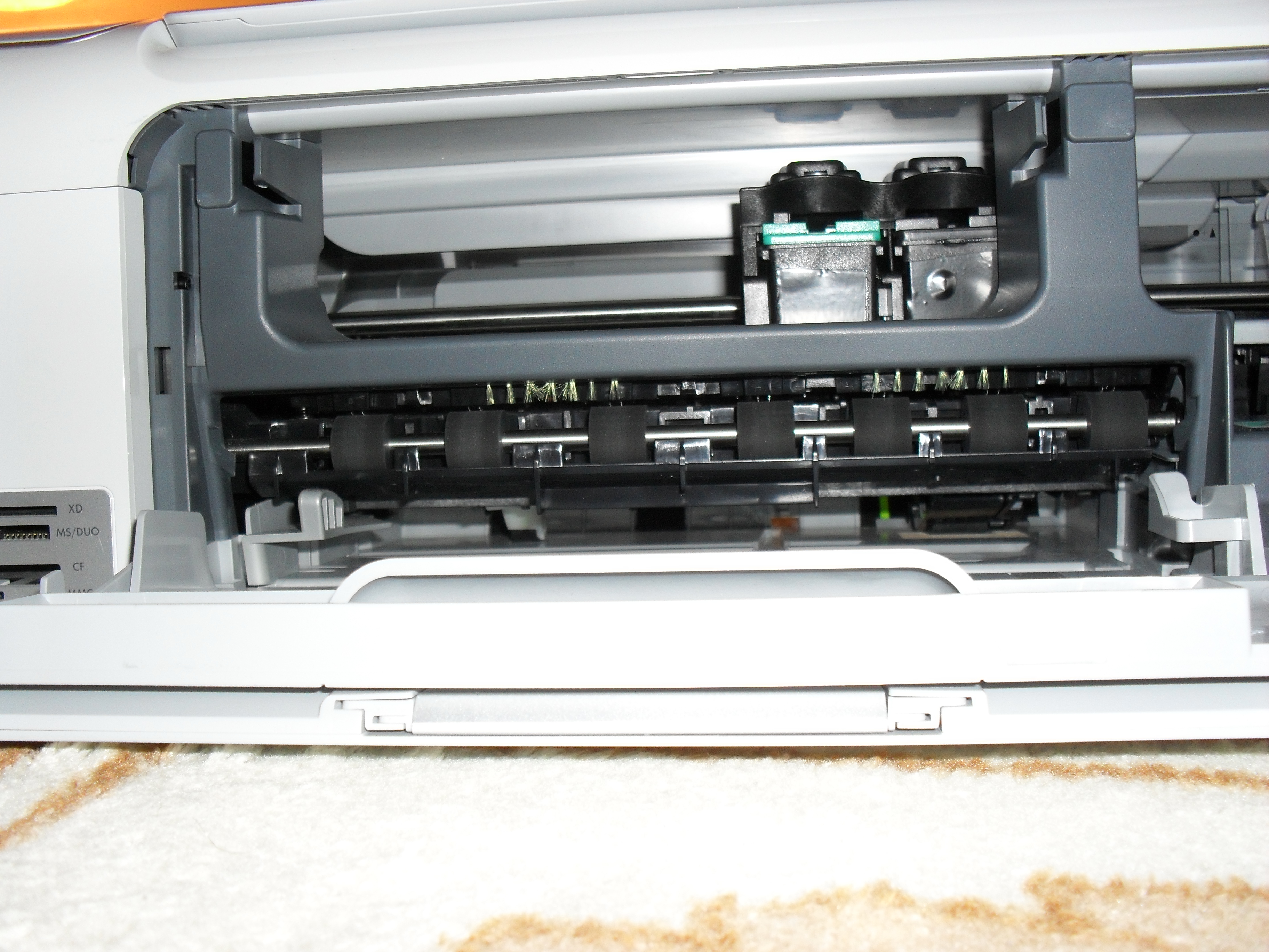

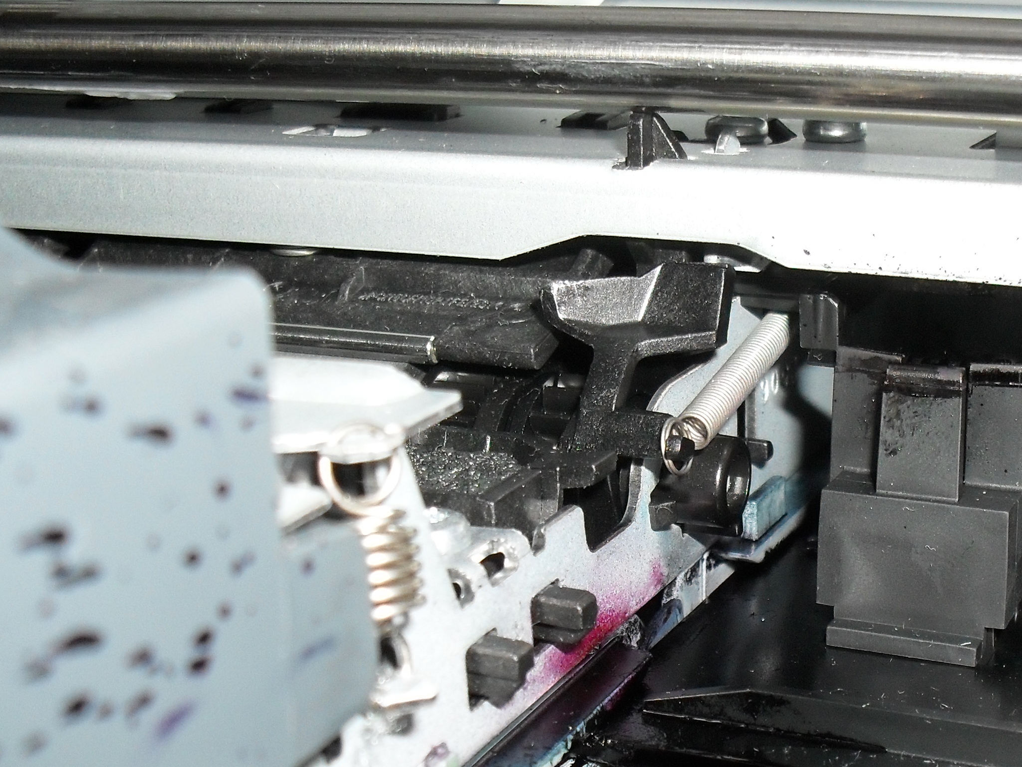

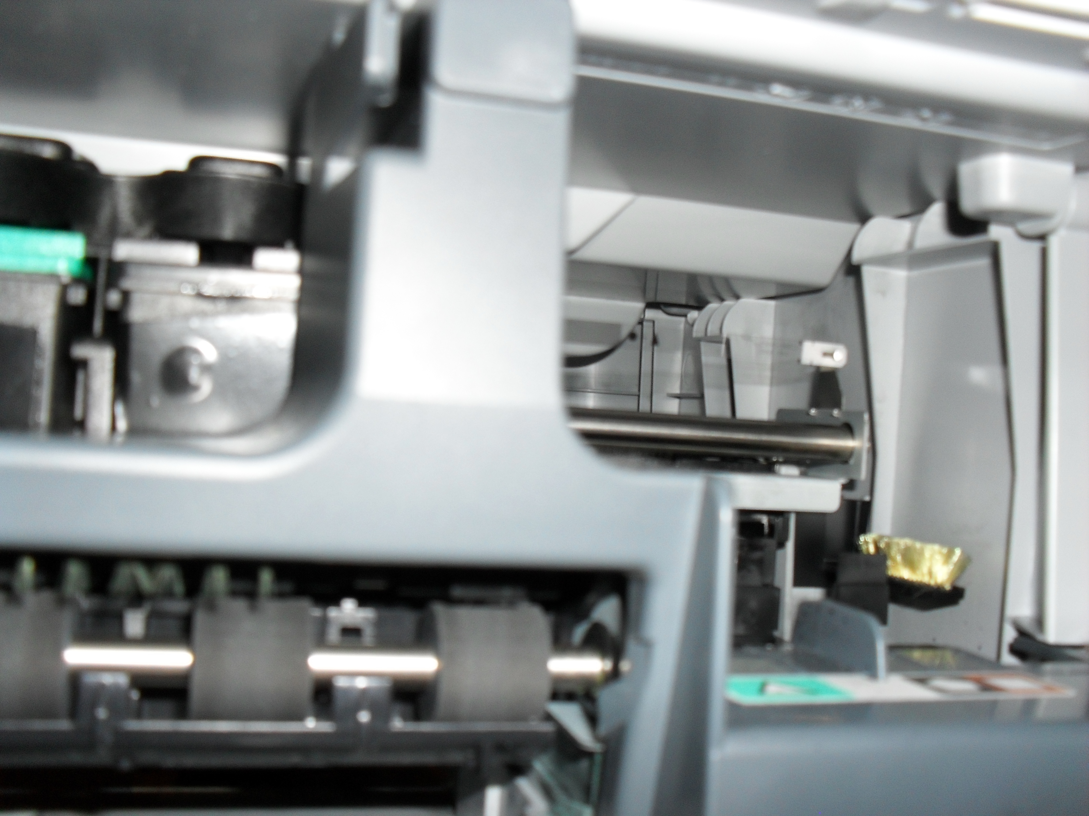

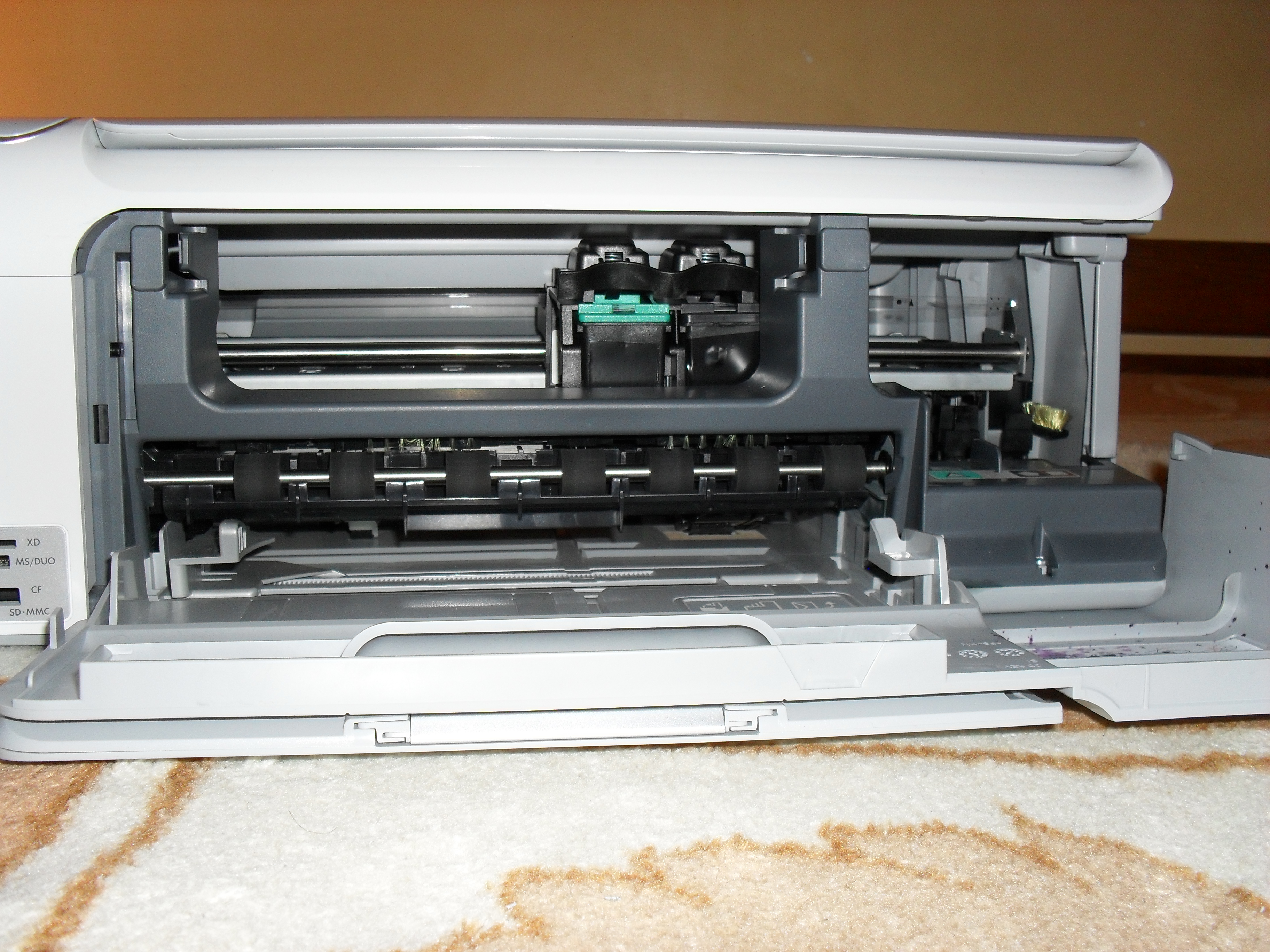

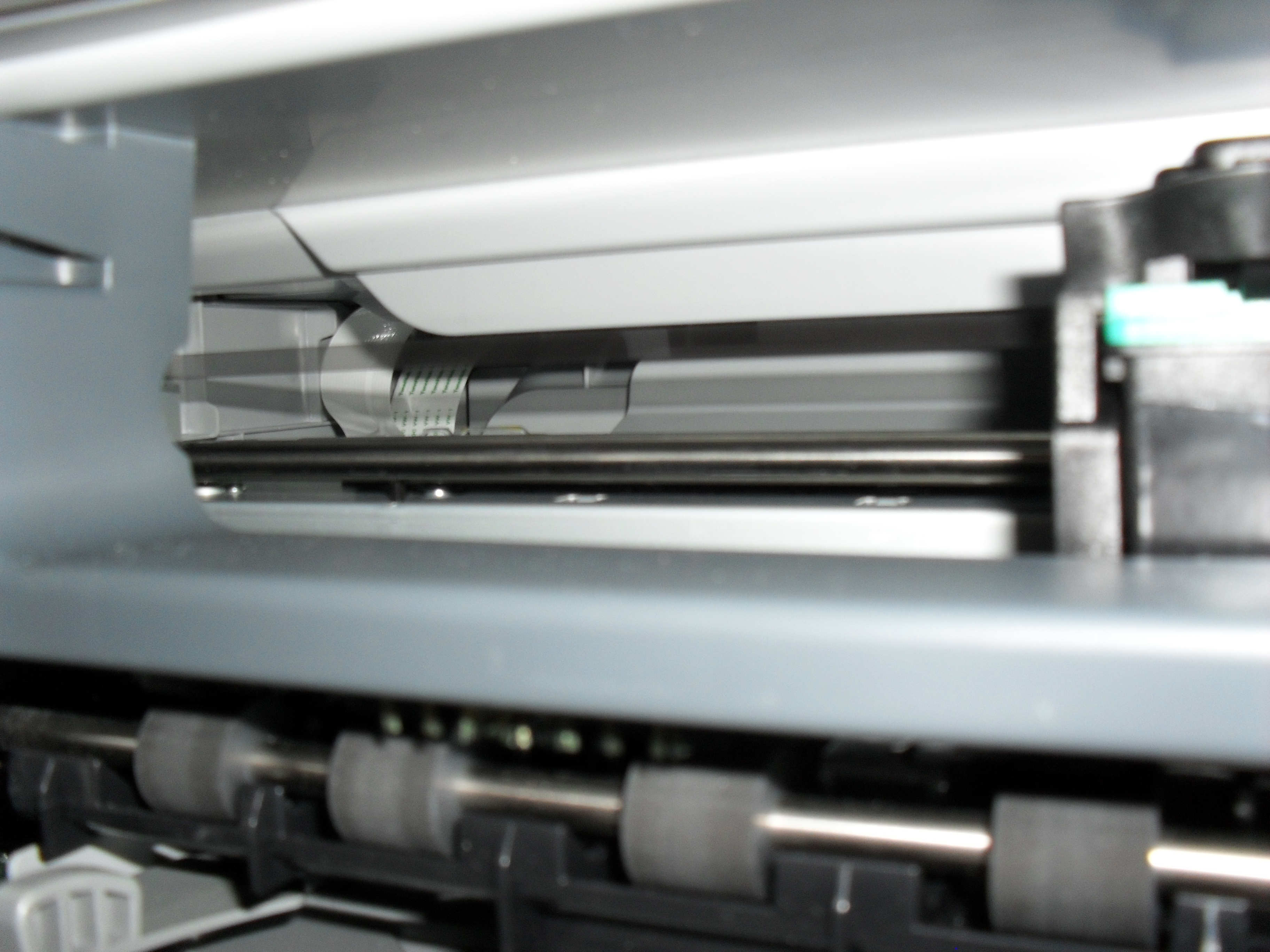

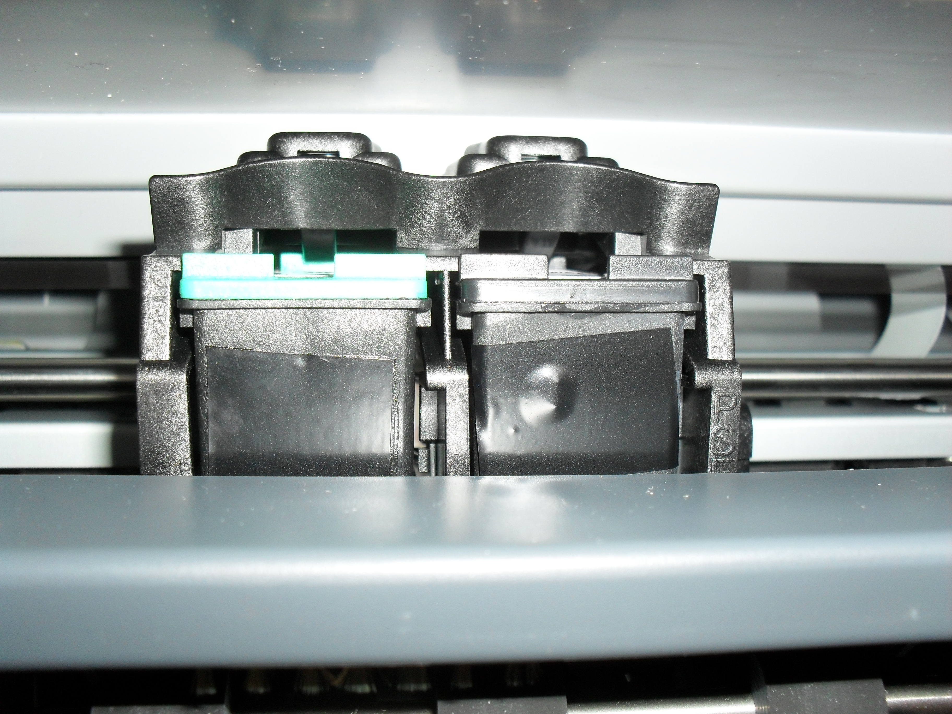

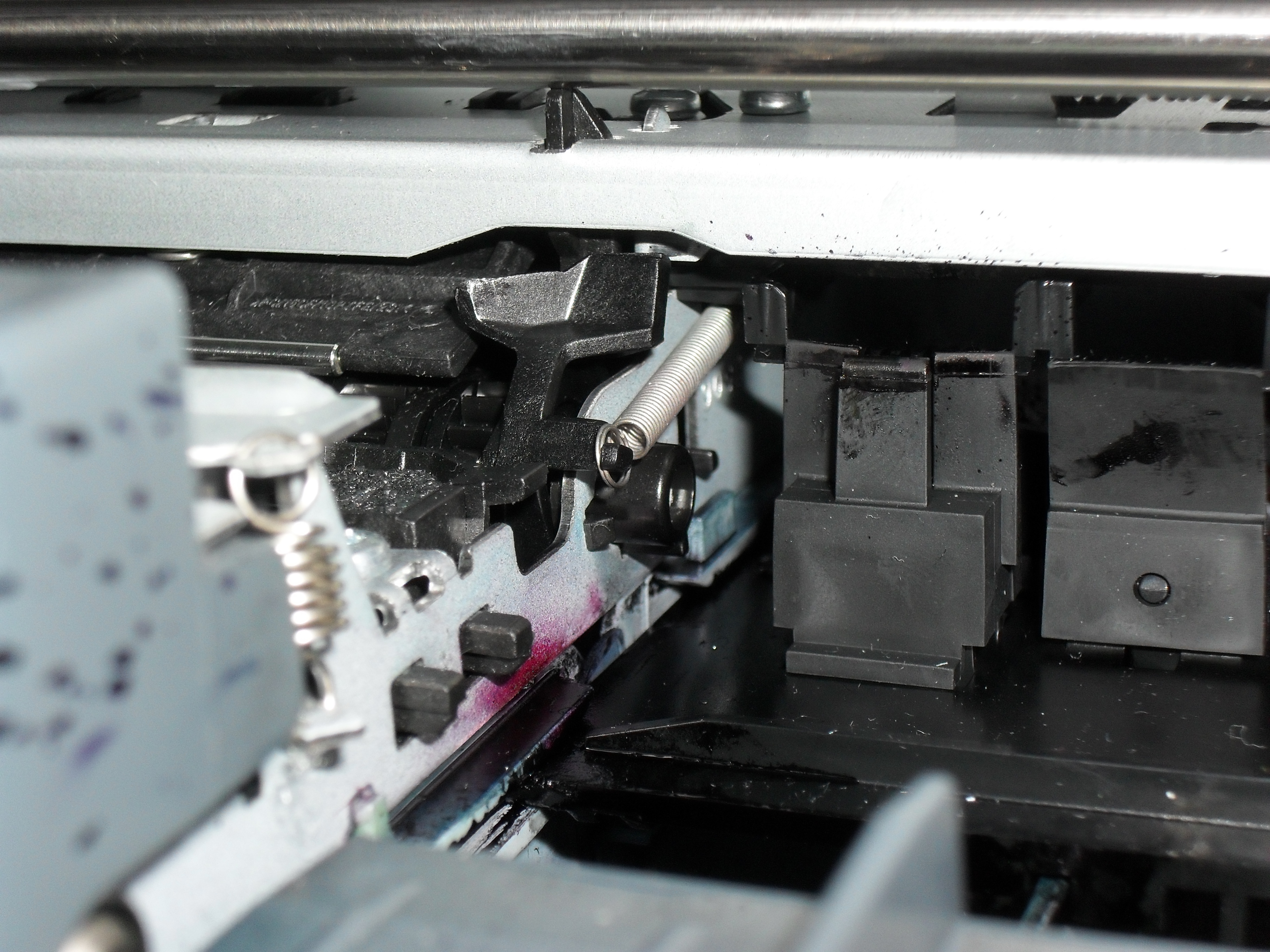

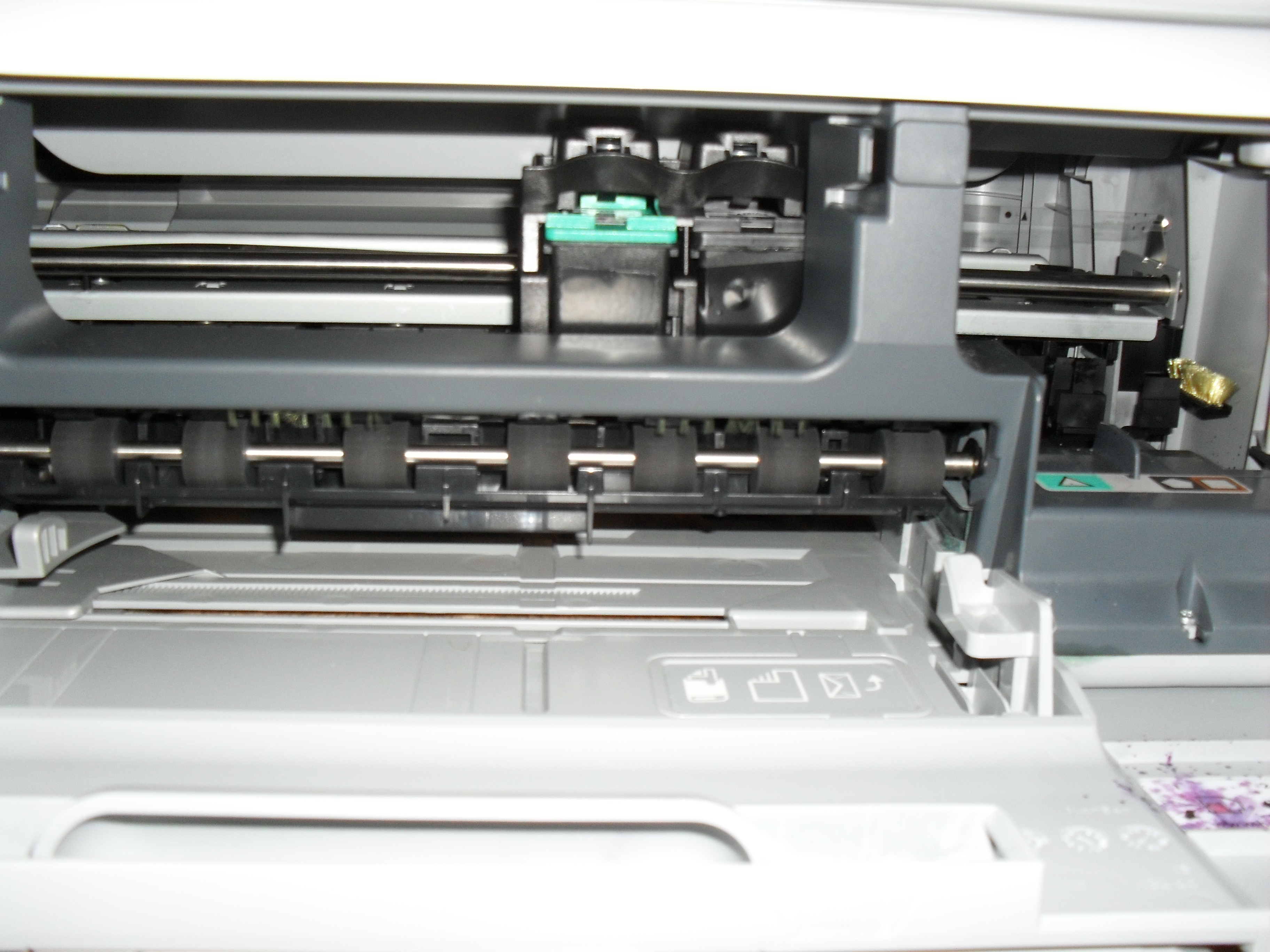

  • #13 13827844
    VirusekPL
    Poziom 8  
    Posty: 80
    A zaznaczysz mi w którym miejscu to jest? Bo jakoś ja tego nie mogę wypatrzeć. Dla ułatwienia wstawiam fotki. HP Photosmart C4180 - Zacięcie papieru i zgrzytanie przy drukowaniu na papierze technicznym HP Photosmart C4180 - Zacięcie papieru i zgrzytanie przy drukowaniu na papierze technicznym HP Photosmart C4180 - Zacięcie papieru i zgrzytanie przy drukowaniu na papierze technicznym HP Photosmart C4180 - Zacięcie papieru i zgrzytanie przy drukowaniu na papierze technicznym HP Photosmart C4180 - Zacięcie papieru i zgrzytanie przy drukowaniu na papierze technicznym
  • #14 13827864
    konmaj
    Spec od drukarek
    Posty: 3776
    Pomógł: 370
    Ocena: 496
    Żeby zobaczyć ten enkoder, trzeba zdjąć górną część obudowy, bo on jest wewnątrz po lewej stronie.
