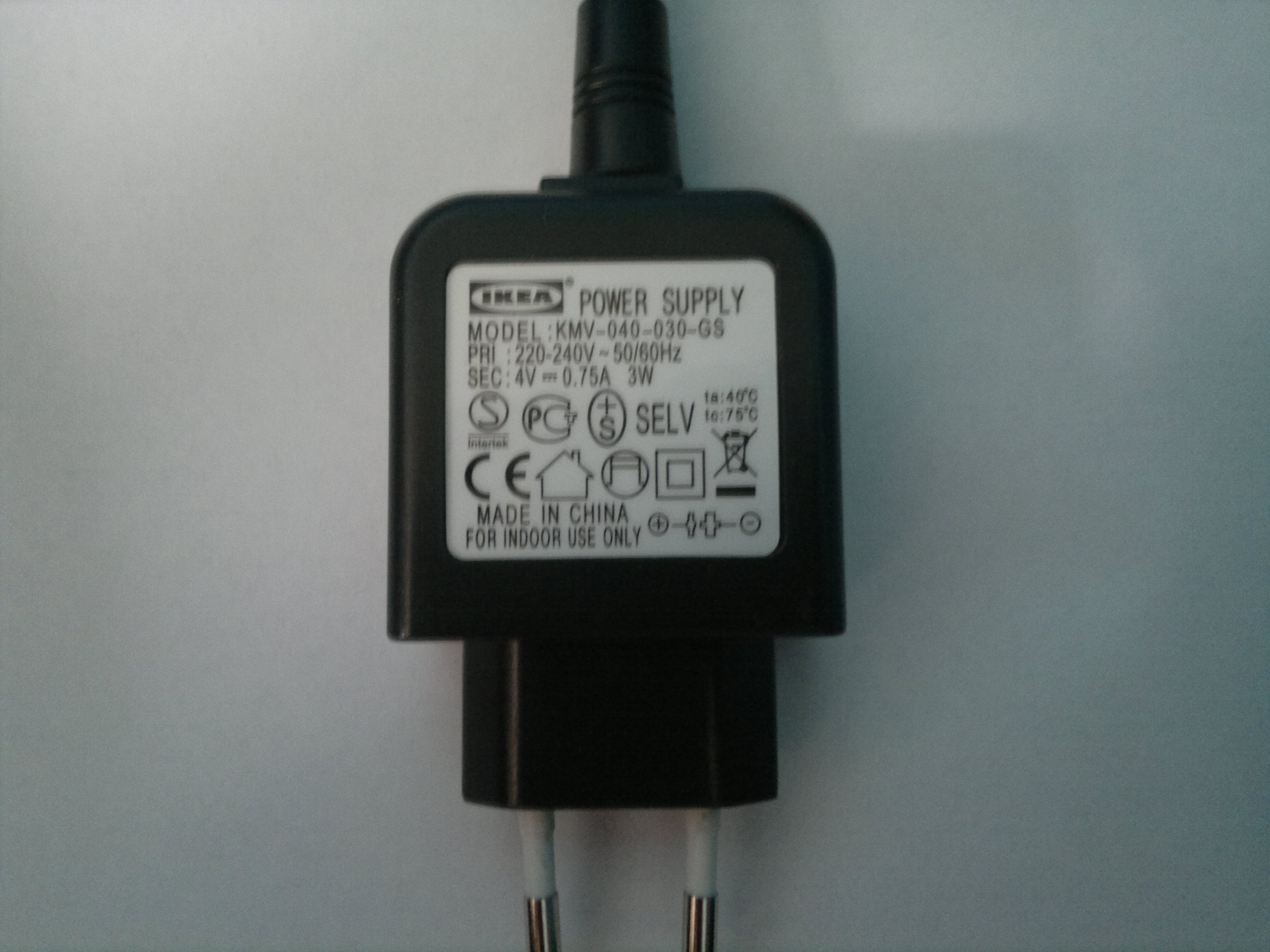

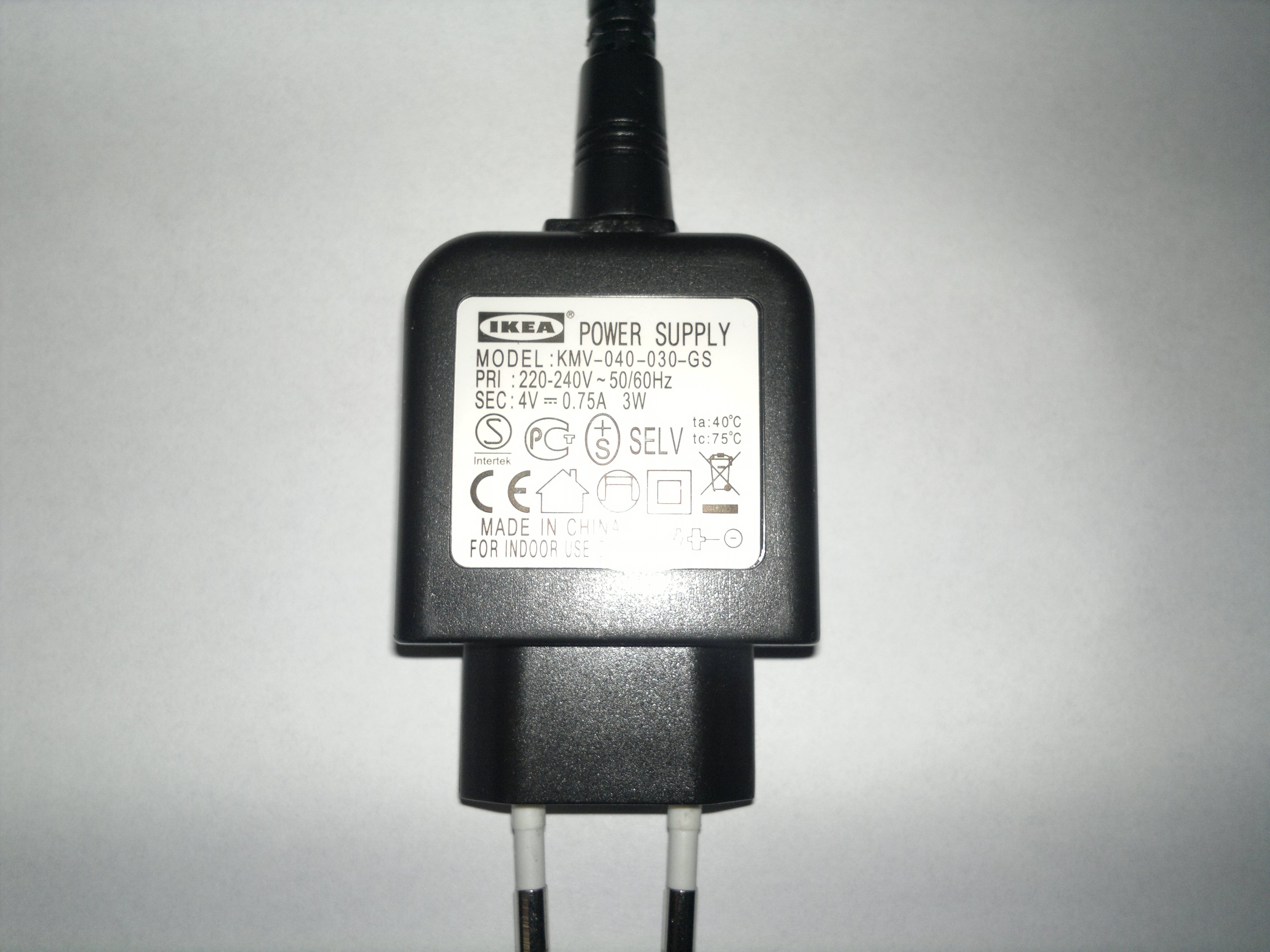

    Witam, czy jest możliwość "przerobienia" wtyczki zasilacza 220-240V na zasilanie z USB np. telewizora, PC itp ???
    Poniżej zamieszczam fotki zasilacza.
    Proszę o pomoc!

    Na fotografii widzimy zasilacz a ty chcesz przerabiać "wtyczkę". Może chociaż zdradź gdzie ten zasilacz ma zastosowanie. Na pierwszy rzut odpowiedź raczej negatywna, bowiem tradycyjne gniazdo USB posiada napięcie 5 V oraz obciążenie rzędu 0,5 A.

    Zasilacz jest w komplecie z lampką diodową z klipsem do np. biurka. Podświetla mi fajnie kwiatka, a pytam ze względu na moją wygodę żeby nie było potrzeby włączania/wyłączania przełącznikiem na kablu zasilającym, tylko włączam PC i lampka świeci. Ot cały mój problem...

    Możesz spróbować. Jeśli nie będziesz musiał psuć oryginalnego zasilacza to nie będzie trudności. Problemem jest tylko jak już wcześniej pisałem niedostatek mocy z USB oraz napięcie zasilania wyższe o 1V.
    Możliwe, że lampa będzie tolerować zawyżone napięcie, a jeśli nie, to będziesz musiał je obniżyć np. za pomocą odpowiedniej diody zenera, lub innej diody prostowniczej w szeregu z obciążeniem. Z tym, że to wnosi dodatkowe straty mocy. Prąd jaki można uzyskać z USB to 500mA, a Twój zasilacz jest o wydajności 750mA.

    Pytanie jakiej mocy faktycznie potrzebuje lampka?
    Być może ona sama też dała by się przerobić, zapewne te 4V też jest obniżane.
    Można by się bawić w przetwornicę, ale tak czy inaczej wygląda, że mocowo na styk lub będzie deficyt przy zasilaniu z 1szt. USB.

    No to kup sobie Listwę zasilającą typu Master / Slave. Komputer podłącz na Master, a lampkęna na Slave. Po włączeniu komputera włączy się też lampka.

    Zaje...ta sprawa z tą listą, nie trzeba nic kombinować.
    Wielkie dzięki !!!
    Zamykam temat i pozdrawiam wszystkich pomocnych :)
