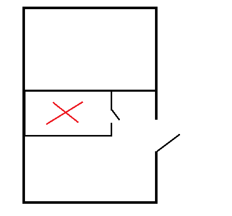

    Witam serdecznie,
    Na początek lokalizacja: wieś, dosyć daleko od BTSów, jednakże zasięg na zewnątrz i w budynkach całkiem niezły.
    Problem mam w jednym ważnym pomieszczeniu (ok. 15m2), gdzie całkowicie ginie zasięg. wystarczy z tego pomieszczenia wyjść i już łapie 3/5 kresek.
    Chciałbym Was się zapytać, czy macie jakiś inny sposób na doprowadzenie zasięgu niż repeater GSM? Myślę, że nawet najsłabszy załatwiłby sprawę dla tak małego pomieszczenia (antena wewnątrz tego pomieszczenia i druga łapiąca sygnał na zewnątrz budynku).
    Jak z legalnością takich urządzeń? Przeczytałem w innych tematach na forum, że nielegalne, jednakże do jakiejś mocy można używać - to prawda?
    Załączam jeszcze obrazek, jak to wygląda. (x - tam brak zasięgu, pomieszczenie znajduje się wewn. budynku)
    Wzmacniacz Repeater GSM do bardzo małego pomieszczenia

    Poczytaj dokładniej forum. Tylko operator może z tego korzystać i jeśli potrzebujesz to odpłatnie może CI coś takiego zamontować.
    A jeśli chodzi o inne sposoby. Telefon do którego można wpiąć zewnętrzną antenę GSM.

    Przed sądem też się będziesz tłumaczył że na forum kotś Ci pozwolił korzystać ze wzmacniacza? Pamiętaj że wzmocnienie samego sygnału przychodzącego nic Ci nie da bo telefon komunikuje się z BTS-em w dwie strony.
    A co do legalności tu masz interpretację cytowanych przez Ciebie przepisów:
    http://www.uke.gov.pl/szkodliwe-wzmacniacze-gsm-13028
    I tyle w tym temacie.

    Skoro już poza pomieszczeniem mam dobry sygnał gsm, zdecyduję się raczej na tzw. repeater pasywny, tj. połączę 2 anteny gsm ze sobą, jedna wewnątrz pomieszczenia, a druga na zewnątrz. Wyczytałem, że taki sposób był/jest wykorzystywany w samochodach z uwagi na klatkę faradaya... W sumie w tym pomieszczeniu jest ten sam problem, więc to może pomóc.
    Jeśli ktoś miał do czynienia z taką instalacją może się wypowiedzieć. Dziękuję za odpowiedzi :)
