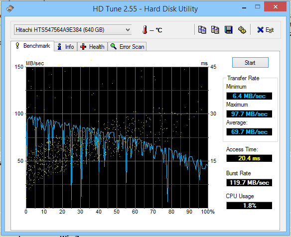

    Witam. Prosiłbym o sprawdzenie, czy z tym dyskiem wszystko jest okej, jako że na świeżym systemie, zaraz po reinstallu występują losowe zacinki (ogólnie komputer dość wolno chodzi, szczególnie przy otwieraniu nowych okien/aplikacji itd.)
    Komputer to Sony Vaio SVE1512P1EB
    SMART:
    HD Tune: Hitachi HTS547564A9E384 Health
    ID                               Current  Worst    ThresholdData     Status
    (01) Raw Read Error Rate         100      100      62       0        Ok
    (02) Throughput Performance      100      100      40       0        Ok
    (03) Spin Up Time                212      212      33       1        Ok
    (04) Start/Stop Count            100      100      0        1266     Ok
    (05) Reallocated Sector Count    100      100      5        0        Ok
    (07) Seek Error Rate             100      100      67       0        Ok
    (08) Seek Time Performance       100      100      40       0        Ok
    (09) Power On Hours Count        94       94       0        2867     Ok
    (0A) Spin Retry Count            100      100      60       0        Ok
    (0C) Power Cycle Count           100      100      0        1211     Ok
    (A0) (unknown attribute)         100      100      1        0        Ok
    (BF) G-sense Error Rate          100      100      0        0        Ok
    (C0) Power Off Retract Count     100      100      0        93       Ok
    (C1) Load Cycle Count            92       92       0        86122    Ok
    (C2) Temperature                 176      176      0        917538   Ok
    (C4) Reallocated Event Count     100      100      0        17       Ok
    (C5) Current Pending Sector      100      100      0        0        Ok
    (C6) Offline Uncorrectable       100      100      0        0        Ok
    (C7) Ultra DMA CRC Error Count   200      200      0        0        Ok
    (DF) Load/Unload Retry Count     100      100      0        0        Ok
    (FE) (unknown attribute)         100      100      0        132      Ok
    Power On Time         : 2867
    Health Status         : Ok
    Benchmark: Prośba o sprawdzenie SMART i Benchmarku dysku Hitachi HTS

    kokapetyl napisał:
    Dysk wygląda nie źle
    Hmm.. Czy na pewno?
    Oprócz tego, że ma podwyższony parametr C4
    Atrybut 196 ( C4 )
    Reallocation Event Count
    Ilość operacji remapowania (przenoszenia danych z uszkodzonego sektora do specjalnego zarezerwowanego obszaru - obszaru rezerwowego). Wartość RAW tego atrybutu określa łączną ilość prób transferu danych z relokowanego sektora do obszaru rezerwowego. Liczone są zarówno próby udane jak i nieudane.
    Krytyczny: Tak (Im niższa wartość tym lepiej)
    oraz kilka razy doznał przeciążeń w przypadku upadku, czyli "gleba" jednym słowem.
    Atrybyt 254 (FE)
    Free Fall Protection
    Ilość odczytu z czujnika Free Fall Sensor (Czujnik swobodnego upadku do wykrywania monitorowanych przenośnych urządzeń elektronicznych) Czujnik ten ma za zadanie informować o upadku dysku. Patent
    Krytyczny: Nie (Im niższa wartość tym lepiej)
    i ma straszne spadki transferu podczas testy wydajności...
    Nie wiemy, jak wygląda powierzchnia. Sugerowałbym przetestować ją w choćby MHDD.
    Wszystko powyższe, może być powodem tego, że
    marciopol napisał:
    Problem jest taki, ze ogolnie system wolno chodzi, dlugo trwa np. Ladowanie okienek eksploratora windows, nowych okien czy gier
    Powodem tego typu zachowania może być także jakiś niepożądany program działający w tle.
    System czysty od zagrożeń?

    marciopol napisał:
    Moze to antywirus?
    Wyłącz go i przeprowadź skan wydajności w HDtune ponownie.
    Bardzo prawdopodobnym jest, że działając a tle, obniża znacznie ogólną wydajność systemu.

    Po wyłączeniu antywirusa wyniki identyczne. To raczej jednak nie on, gdyż używam go na innym komputerze, który działa bez zarzutu. Jak się posługiwać tym MHDD? Idzie go wypalić na USB, bo napęd cd został zniszczony przez psa XD Te temperatury są ok?
