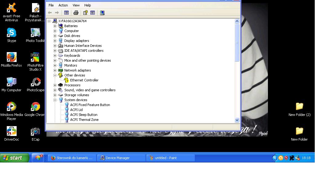

    Witam, mam problem z kamerką w moim netbooku Eeepc904HD wbudowana kamerka kiedyś działała lecz musiałam przez przypadek coś zrobić i skasować jakiś sterownik.
    Wcześniej była wyświetlona ikona kamery i mogłam jej bez problemu używać. Prawdopodobnie muszę ściągnąć jakieś sterowniki, ale nie mam pojęcia jakie..
    Czy mógł by mi ktoś w tym pomóc? Pozdrawiam.

    Przydałaby się dokładna treść tego komunikatu.
    Również warto wejść do menedżera urządzeń (START -> Uruchom -> devmgmt.msc) i sprawdzić, czy występują tam jakieś urządzenia z problemami (najczęściej żółta ikona) oraz czy jest kategoria Urządzenia do obrazowania i czy tam są jakieś urządzenia. Najlepiej zrobić zrzut ekranu i zamieścić tutaj.
    Na stronie producenta nie ma żadnych osobnych sterowników do kamery, jest jedynie program (znajdziesz go w sekcji utilities), który podałem w dwóch wersjach - ale jak ustaliłaś on nie bardzo pomaga. Więc trzeba się przyjrzeć, czy wszystko w porządku ze sprzętem.

    W sumie w menedżerze urządzeń nie widać żadnej kamery - zainstalowanej lub nie.
    Jakie urządzenie w kategorii system devices ma problem? Rozwiń jeszcze kategorię związaną z USB (Universal Serial Bus) i wrzuć jeszcze jeden obrazek.

    Zrób parę screenów tak aby było widać wszystkie urządzenia z Menadżera urządzeń (po prawej stronie jest pasek przewijania).
