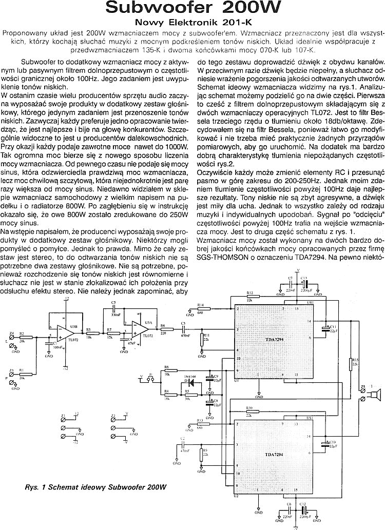

    Pierdzenie o niczym dobrym nie świadczy. Nie piszesz konkretnie, o którą końcówkę mocy chodzi. TDA... to sporo układów. TDA7594?
    Może być to silny przydźwięk, albo uszkodzony scalak.

    to jest schemacik ukladu
    • Niskie napięcie na wyjściu mostka prostowniczego KBPC 3504 - co sprawdzić? K-201.gif (128.5 KB) Musisz być zalogowany, aby pobrać ten załącznik.
