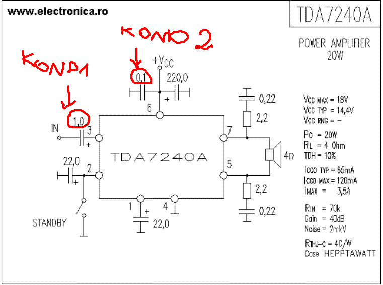

    elektrolity wlutowane zgodnie z wczesniejszym schematem z pdf'u. Mam tylko takie pytanko (ponizej zalaczam foto) jakie to maja byc kondensatorki KOND1 i KOND2 oznaczone na rysunku ??
    uklad wyłącza sie przy napieciu 18 volt 16 jest w sam raz a i tak nie mam innego trafa.

    kond1 to elektrolit 1uF a kond2 to ceramik 0,1uF

    zaraz jade do miasta bo nie mam tego kondensatorka 0,1 mikro ale chwila przeciez 0,1 mikro to jest 100 nano zgadza sie ?? jak tak to mam taki z tamtego ukladu... jak przelutuje i uruchomie to powiem co jest ;)
