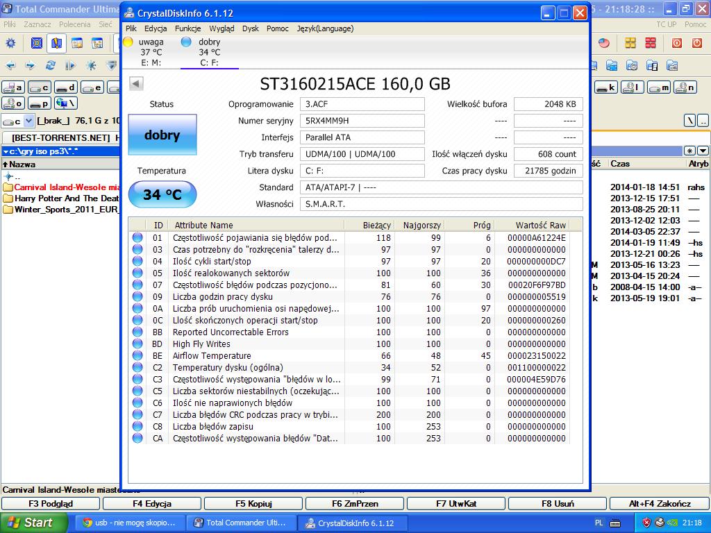

    Nie mogę skopiować plików na pen drive.
    Kopiuje film 700mb dochodzi do 112mb i wychodzi błąd.
    Trzy różne peny i to samo , czy z przodu czy z tyły wpięte to samo 100-150mb i błąd.
    Win XP
    Zainstalowane sterowniki ,format na NTFS ,FAT32
    Kopiowane Totalcommander, explorer i fast kopy.

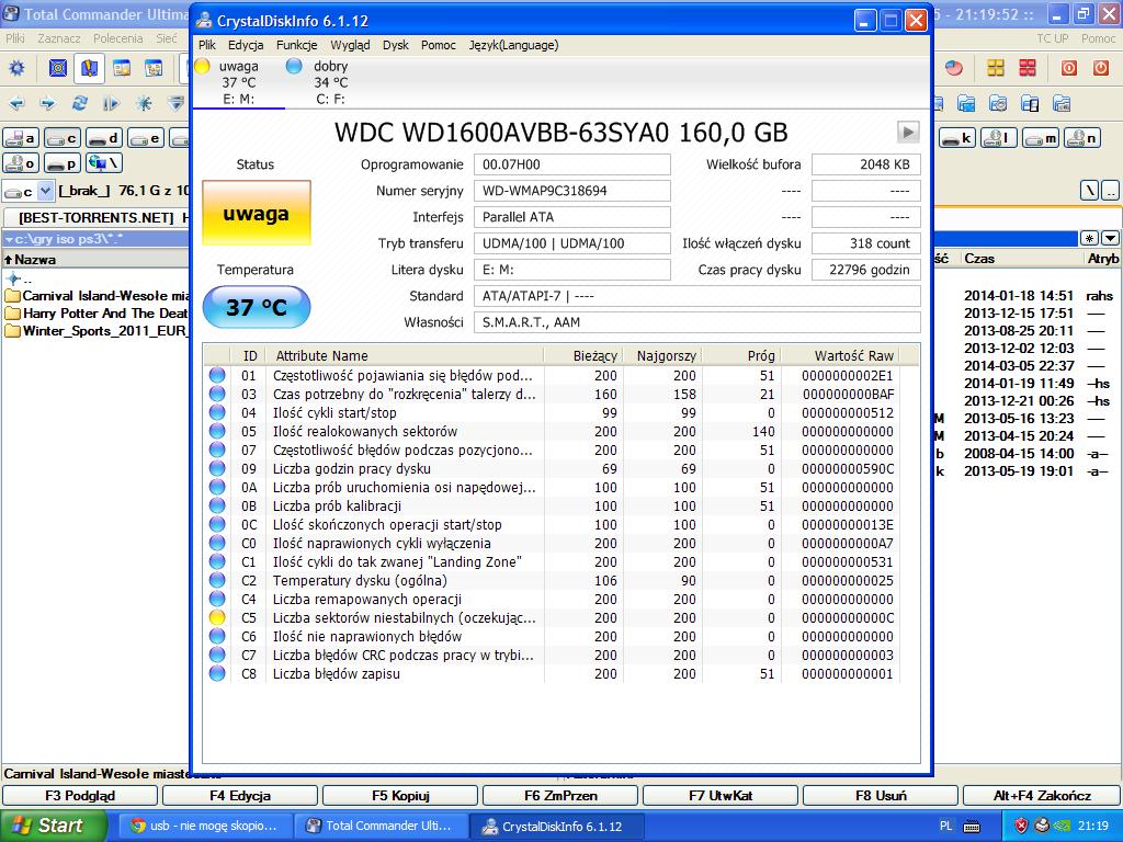

    Chyba twardy dysk siadł.Jestem wstanie coś z nim zrobić?
    Błąd kopiowania plików na pen drive w Windows XP - różne formaty i programy Błąd kopiowania plików na pen drive w Windows XP - różne formaty i programy
  • #6 13604610
    Kasek21
    Posty: 45644
    Pomógł: 4975
    Ocena: 3541
    Czy jak kopiujesz jakieś pliki z dysku Seagate na pendrive to występuje taki sam problem?
    Dysk WD 160GB na procedurę naprawczą.
    https://www.elektroda.pl/rtvforum/topic1550200.html
    Trzeba zgrać dane na inny nośnik.
    Zerowanie i REMAP.
    Po wykonaniu w/w procedury zdjęcie z programu MHDD po skanowaniu i SMART dysku (F8).
    Podaj pełną konfigurację komputera z uwzględnieniem marki i modelu zasilacza.
