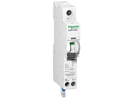

    Mam do kolegów pytanie: czy ktoś się spotkał w praktyce z takim oto wyłącznikiem różnicowoprądowym?
    http://bemko.pl/pl/produkt/wylacznik-roznicowopradowy-z-nadpradowym-1p-b-16a-30ma-1619.html
    Wygląda całkiem "fajnie", a co najlepsze zajmuje tylko jeden moduł i jest wyposażony w wyłącznik nadprądowy. To naprawdę niezła oszczędność miejsca w rozdzielnicy, bo jednym modułem załatwiamy "Wszystko". Zastanawia mnie tylko czy tego typu RCD jest jakościowo dobre i czy trzyma parametry i jak z awaryjnością? Czy większe "upakowanie" elementów wewnątrz nie wpływa ujemnie na jakość, żywotność, awaryjność?

    Bronek22 napisał:
    Napewno nigdy nie zastosuję RCD +nadmiarowy. Bo będą problemy z diagnostyką instalacji - zwarcie,czy RCD.
    Zwłaszcza jak jest to moja instalacja. Bo mnie się klient będzie czepiał.
    Nie ma problemu z diagnostyką. Dobre RCBO sygnalizują kiedy nastąpiło zwarcie a kiedy upłynność. Zresztą załączając uszkodzony obwód z RCBO słyszysz, czy jest zwarcie :D
    Co do BEMKO - nie używam chińszczyzny z dolnej półki.

    A wiec:
    1. Przy pewnych uszkodzeniach RCBO może stracić zarówno reakcję na upływ jak i na zwarcie, a więc kwestia bezpieczeństwa. Owszem zdarzyć się to może raz na milion, ale jednak jeśli mamy fizycznie dwa różne urządzenia to prawdopodobieństwo, że "wysiądą" oba naraz w tym samym czasie jest znikome.
    2. Zakładamy że mamy układ klasyczny czyli RCD + nadmiarowy i z jakiegoś powodu awarii ulega nadmiarowy, to "wrzucamy" do rozdzielnicy nowego "esa" za 15 zł. i mamy naprawę za sobą. W przypadku jak nam siądzie człon nadprądowy w RCBO musimy wymienić całe (dość drogie) urządzenie, bo jest zintegrowane.
    3. Do jednego RCBO nie podłączymy jednocześnie odbiorników, które mają mieć różne zabezpieczenia nadprądowe np. 10A i 16A.

    Ot chociażby wygoda diagnostyki oraz możliwość konfiguracji. Dla mnie RCBO są genialne na pojedyncze obwody w takich miejscach jak łazienka czy kuchnia. Klasyczne rozwiązanie z osobnym wyłącznikiem różnicowo-prądowym oraz zabezpieczeniami nadprądowymi nie kusi elektryków do robienia chałtury (w wolnej chwili postaram się znaleźć zdjęcie z 4 przewodami 4x2,5mm skręconymi na "raupę" i wkręconymi do RCBO).

    Adam_Bandit napisał:
    A wiec:
    Pierwszy raz o tym słyszę. Co to są "pewne" uszkodzenia, tzn jakie?
    No tak faktycznie jest problem...
    A do B16 podłączysz? Bzdury wymyślasz. RCBO zabezpiecza i ochrania konkretny obwód.
