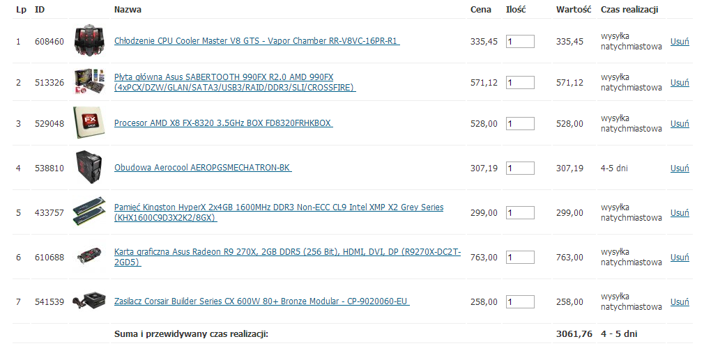

    Witam, chce złożyć sobie komputer, ale mam dylemat nie wiem na jakiej podstawce, słyszałem wiele opinii ze AMD dobry albo zły tak samo z intelem. Bardziej preferuje AMD i chciałem mieć podstawkę AM3+ ale nie wiem czy to dobry pomysł z tym, może jednak lepiej w Intela? Komputer ma być uniwersalny, do grania, surfowania po necie, obróbki grafiki i może w przyszłości renderowanie.
    Ogólnie cały komputer chciałem oprzeć na AMD, ale rozważe każde propozycje
    co do ceny całości chciałbym się zmieścić w 3-4 tys
    Narazie chce znać za i przeciw AMD i Intel

    AMD skłania się ku ilości rdzeni, Intel - mocy pojedyńczych rdzeni.
    Aktualnie niewiele programów (poza profesjonalnymi narzędziami) jest w stanie efektywnie wykorzystać więcej niż dwa wątki na raz, więc Intel z maks czterema rdzeniami (8 wątków przy HT w i7) wypada zwykle lepiej.
    U AMD masz nieco lepszą zintegrowaną grafikę i większe możliwości overclockingu, ale też większą produkcję ciepła.

  • #9 13611826
    dt1
    Admin grupy komputery
    Posty: 48178
    Pomógł: 7303
    Ocena: 8263
    Zestaw zupełnie bez sensu. Zestaw na I3 za 2000zł będzie wydajniejszy. Jeśli chcesz dopłacić 1000zł tylko po to, żeby to było AMD to właśnie taki zestaw, jak wskazałeś, kupisz. Jeśli chcesz mieć wydajny zestaw to można kupić o wiele lepszy i zmieścić się w założonych widełkach 3000-4000. Do niego opcjonalnie jakieś ciekawsze niż boxowe chłodzenie za 100-150zł można dorzucić i jest zestaw znacznie ciekawszy niż to ustrojstwo na FXie.

  • #10 13612589
    wariato
    Posty: 35419
    Pomógł: 1213
    Ocena: 840
    Rumyk napisał:
    Komputer ma być na lata, więc myślę ze spokojnie wykorzystają w przyszlości
    Więc tymbardziej bierz platformę intelowską z płytą na chipsecie Z97 (obsłuży kolejną generację CPU). AMD AM3+ jest już zapomniana i nie będzie na to żadnych CPU a obecne FX już są kilka lat w tyle za intelem.
    Jak chcesz uniwersalny blaszak to LGA1150, jak się nastawiasz na poważną obróbkę, render grafiki to FX.

  • #18 13613901
    Kasek21
    Posty: 45647
    Pomógł: 4978
    Ocena: 3544
    SSD Crucial M555.
    Macho HR-02.
    Thermaltake SE 530W.
    Czemu tak drogie MOBO?

  • #21 13613944
    Kasek21
    Posty: 45647
    Pomógł: 4978
    Ocena: 3544
    Rumyk napisał:
    mobo takie ze względu na OC
    Takie samo OC osiągniesz na MOBO za 350-400zł.

  • #28 13614232
    wariato
    Posty: 35419
    Pomógł: 1213
    Ocena: 840
    Kasek21 ci napisał. Przyłączam się do tego, SSD zmieniłbym na Intel 530 120GB (5 lat gwarki), obudowa jak na 300pln ma wyposażenie podobne do tych za 150-200zł... śmiech. Aerocool to naprawdę niska średnia półka jeśli chodzi o obudowy.
    W tej cenie masz Corsaira Carbide 400R - kilka klas wyżej.
