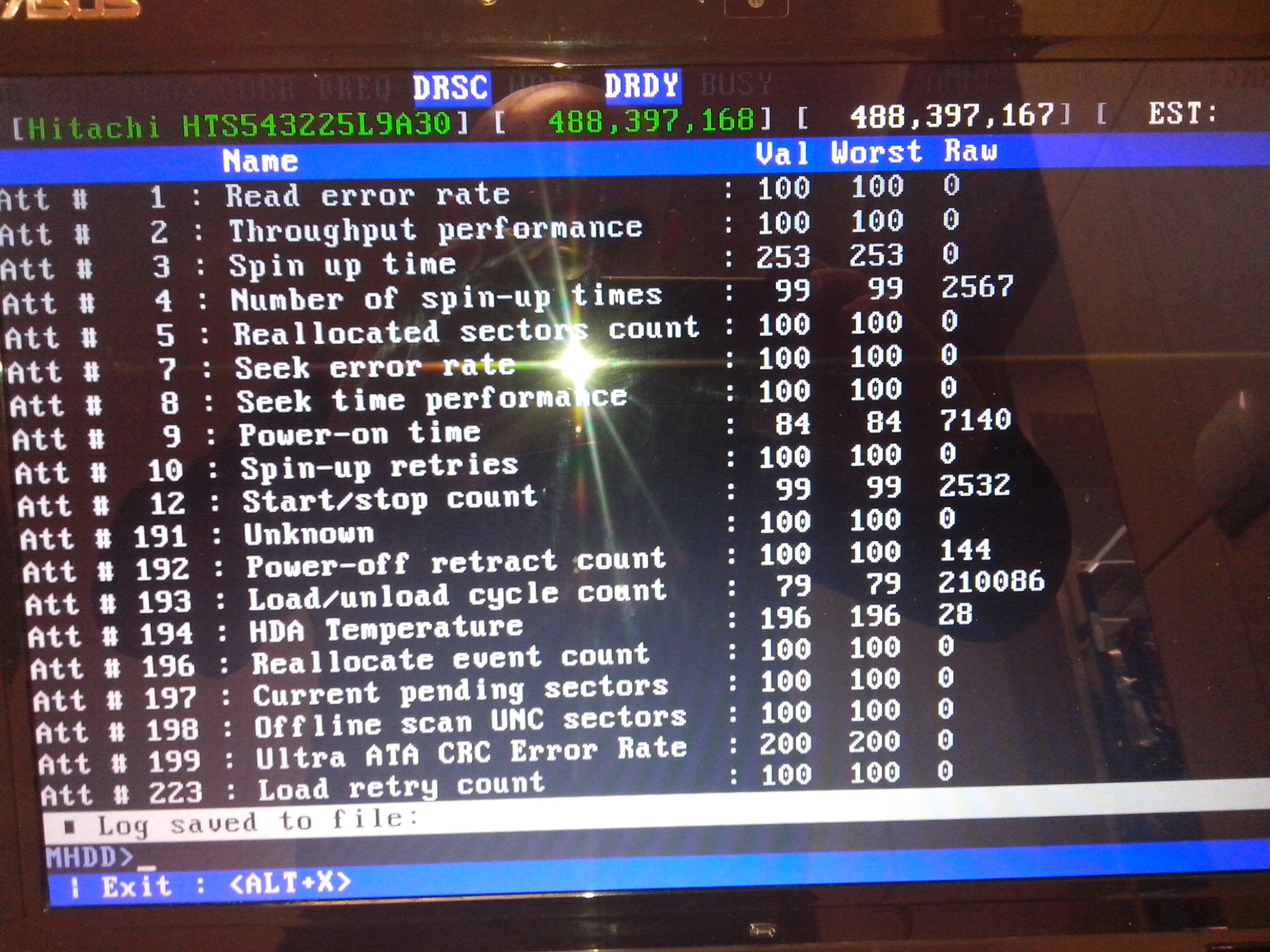

    Witam. Sprawdzałem dysk MHDD ponieważ wywala system, i smart dysku pokazał duże wartosci na parametrach: Number of spin-up times 99 99 2567; Power-on time 84 84 7140; Load/unload cycle count 79 79 210086. Co wartości tych parametrów wskazują? Czy dysk jest już do wyrzucenia?

    To wstaw czytelne zdjęcie SMART z MHDD.
    To nie są kluczowe wartości.
    Podaj cały smart z mhdd.

    OK.https://obrazki.elektroda.pl/4768458900_1400419545.jpg
    Dysk Hitachi 500GB - Co oznaczją podane parametry ze smart dysku
  • #7 13613204
    Kasek21
    Posty: 45560
    Pomógł: 4965
    Ocena: 3516
    Z dyskiem wszystko jest OK.

    HDD sprawny.
    Sprawdź RAM, jakimś liveCD np Memtest (kilka godzin (min 2 pass) albo do pierwszego błędu).
