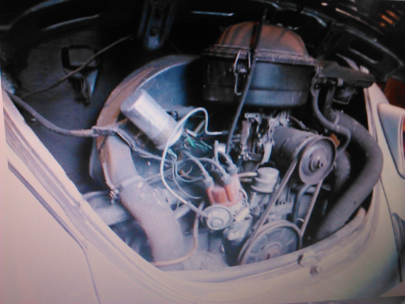

Czy aparat zapłonowy z VW Garbus 1.6 pasuje do modelu 1.2?

    Mechanicznie tak, charakterystyką nie. Twoje pytanie wcale nie jest zwięzłe, było kilka wersji silnika, a to co obecnie można znaleźć w garbusach, z reguły nie odpowiada oryginałowi. Chcesz zrobić implant aparatu z czujnikiem hallotronowym?

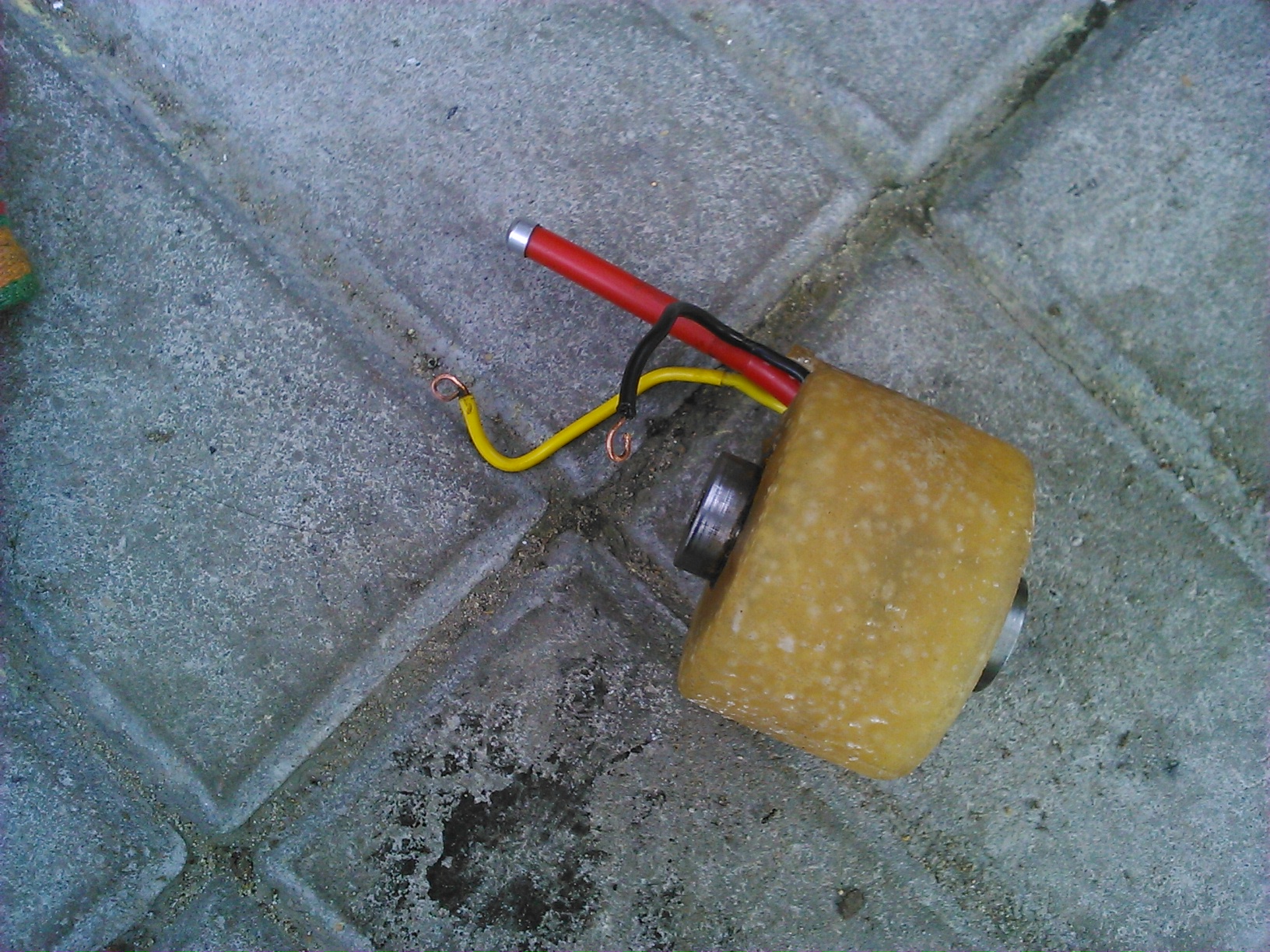

    Jaką cewkę? Daj fotki tego aparatu.

    Zamontuj cewkę i zmień kopułkę.Odpali ale charakterystyka przyśpieszaczy zapłonu będzie inna.

    Jeśli ustawisz prawidłowo kąt wyprzedzenia na wolnych obrotach, wysokie będą kiepskie, za późny zapłon, przyspieszysz na wolnych problem z rozruchem, poza tym nierówne rozwijanie mocy, przegrzewanie się silnika, niestety nie masz płaszcza wodnego i kontroli temp silnika. A tak z boku, to nie jest aparat od garbusa :D , tylko od kdf i różnych innych kombinacji na bazie tego silnika. Co się stało z tym aparatem?

    Wiesz co, o ile cewka nie ma przebicia, zwarcia, mechanika jest w miarę, to reanimuj to co masz. Masz dwie opcje, poszukać do tego aparatu standardowej kopułki i montaż cewki zewnętrznej, lub naprawa układu który masz. Problem powoduje prawdopodobnie ogranicznik obrotów maksymalnych, wbudowany w wałek rozdzielacza.

✨ Użytkownik zapytał, czy aparat zapłonowy z silnika VW Garbus 1.6 pasuje do modelu 1.2. Odpowiedzi wskazują, że mechanicznie aparat może być zamontowany, ale różnice w charakterystyce zapłonu mogą prowadzić do problemów z wydajnością silnika, takich jak nierówne rozwijanie mocy i przegrzewanie. Użytkownik miał uszkodzony stary aparat z wbudowaną cewką i rozważał montaż aparatu z cewką na obudowie wentylatora. Ostatecznie zdecydował się na montaż aparatu z 1.6, co pozwoliło na uruchomienie silnika, a dalsze ustawienia były kwestią zabawy.
