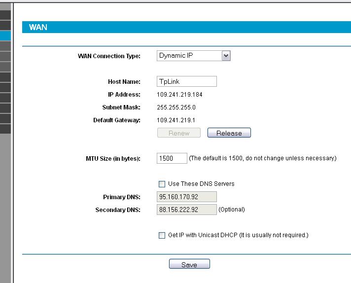

    Sprzęt: Thomson TCM471 Cable Modem od Vectry + TP-Link TL-R402M v7 (cable modem)
    Podłączenie: Gniazdo WAN TCM471 do gniazda WAN TL-R402M. Do czterech gniazd LAN TL-R402M - cztery komputery.
    Modemy podłączone do prądu na jednej listwie z wyłącznikiem.
    Po kolei:
    Włączam listwę. Modem TP-Link startuje razem z modemem Vectry. Od razu zaznaczę, że MAC adresy WAN i LAN Tp-Link-a są RÓŻNE - fabryczne. Zanim modem Vectry złapie synchronizację, WAN TP-Link-a dostaje dane jak na zdjęciu 1.
    Adres 192.168.100.1 to techniczny adres modemu Vectry i pod nim jest aplikacja diagnostyczna. Nie ma żadnej możliwości konfiguracji.
    Po złapaniu synchronizacji dane zmieniają się jak na zdjęciu drugim.
    Komputery oczywiście widzą sieć (statyczne IP z DHCP TP-Link-a), jednak nie ma Internetu. Kontrolki modemu Vectry pokazują, że wszystko ok.
    I teraz najdziwniejsze.
    Klikam w konfiguracji TP-Link-a RELEASE i potem RENEW (zdjęcie 2).
    Modem Vectry przypisuje DOKŁADNIE TE SAME ADRESY I DNS-Y i Internet pojawia się na komputerach.
    Po sklonowaniu MAC WAN-u TP-Linka z MAC jednego z komputerów (używanego najczęściej - pozostałe trzy używane sporadycznie) sytuacja jest IDENTYCZNA.
    Czy ktoś ma jakiś pomysł na rozwiązanie problemu?

    Jednym słowem na tplinku musisz zwolnić adres i pobrać ponownie jeśli chcesz aby był internet?
    Dokładnie. Tyle, że pobrany na nowo adres jest identyczny z tym przypisanym po zalogowaniu modemu Vectry.
    Ip z puli 192.168.100.x dostajesz wtedy, kiedy router wyśle żądanie przyznania adresu zanim modem zdąży zalogować się do sieci Vectry.
    Tak - tyle, że po zalogowaniu Vectry tplink natychmiast dostaje inny adrers z puli 109.241.219.x. Internetu jedank nie ma. Dopiero po zwolnieniu i odnowieniu adresu na tplink-u przypisywane są identyczne adresy i internet jest.
    Sytuacja wygląda tak, że gdy nie używam internetu muszę wyłączać modem i router, a z drugiej strony - z powodu umiejscowienia sprzętu - nie mogę sobie pozwolić na włączanie modemu, czekanie ok minuty i włączanie routera - dlatego listwa.
    Sednem sprawy, którego nie rozumiem jest to, że na tych samych adresach przypisanych tplink-owi po zalogowaniu Vectry, a później po odnowieniu, raz internet jest, a raz nie ma.

    Brama, DNS, routing - wszystko to samo. Dlatego dziwi mnie brak internetu.
    Rozumiem naturę pracy modemów. Jednak jakoś mnie denerwuje sprzęt działający 24h/dobę dodając fakt, że z internetu w domu korzystam dość rzadko.
    A koszt miesięczny prądu (przy pracy 24h) to ok. 5-6zł.
    Przyszedł mi jeszcze do głowy pomysł, że może to wina samego tplink-a. Spróbuję jeszcze pożyczyć jakiś router i sprawdzić czy sytuacja będzie wyglądać tak samo.

    Racja - z routingiem się zapędziłem.
    Uruchamiając metodą najpierw modem, a dopiero po zalogowaniu router, sygnał internetu od razu jest na komputerze.

    Zrób jeszcze taki test żebyś zmienił maca w routerze na porcie WAN ale wtedy jeśli nie będzie internetu i nie złapie adresu IP to musisz wyłączyć i włączyć modem vectrowy gdyż on pamięta adresy MAC i na podstawie tego przydziela Ci adres IP.

    Sprawdziłem inny router (stary DI-524) i tu sytuacja na początku nie występowała, ale potem działo się tak samo - po drugim czy trzecim wspólnym uruchomieniu.
    Zrobiłem hard reset i przeinstalowałem firmware (jest jedna wersja) routera. Sytuacja się nie zmieniła.
    W końcu zrobiłem tak: wyłączyłem wszystko, hard reset vectry, jak złapała synchronizację to włączyłem tplink-a, przydzieliło adresy, dns-y, internet chodził.
    Po pierwszym wyłączeniu i wspólnym włączeniu po automatycznej zmianie adresu WAN routera z roboczego na ten po synchronizacji Vectry internet hulał! Jednak już przy drugim wspólnym uruchomieniu sytuacja się powtarza... :(
    Dopiero zauważyłem, że po przypisaniu adresów, gdy strony www nie działają, Skype loguje się.

    Przypisałem DNS-y na sztywno w routerze. Zaczęło działać tak jak chciałem.
    Jednak nadal trapi mnie to dlaczego mimo, że dane (w tym DNS) przypisane po zalogowaniu vectry i te po odnowieniu adresu były identyczne jednak w pierwszym przypadku internetu nie było.
