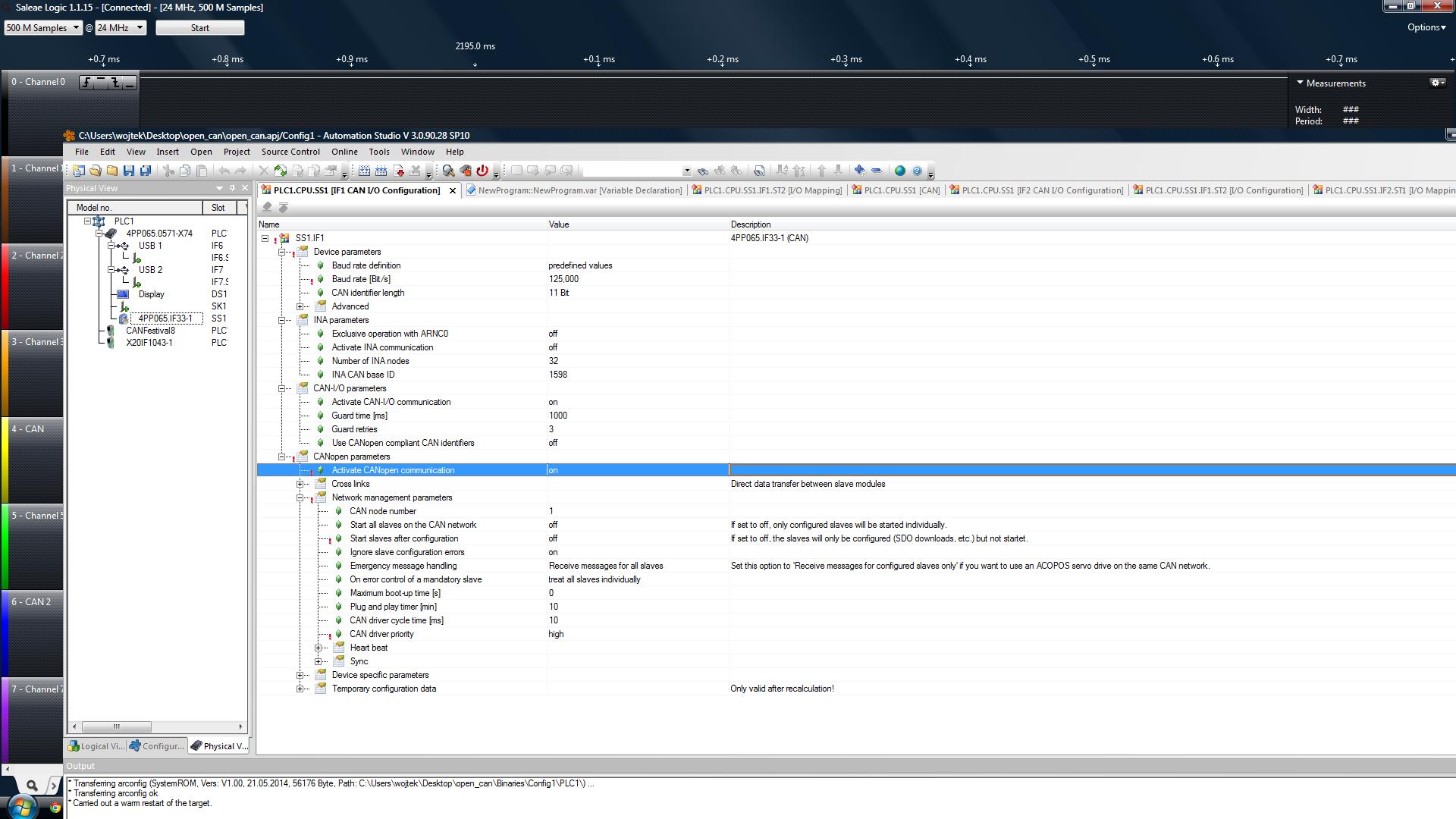

Zaprojektowałem i zbudowałem urządzenie z CanOpen. Użyłem stosu CanFestival. I chce go spiąć z sterownikiem firmy B&R. Wgrałem mu plik eds, z sterownika ustawiam wyjścia na moim urządzeniu bezbłędnie ale jest problem z wejściami. Mam analizator stanów logicznych i widzę że moje urządzenie poprawnie wysyła ramki o tym że zmieniło się wejście (obrazek po niżej):

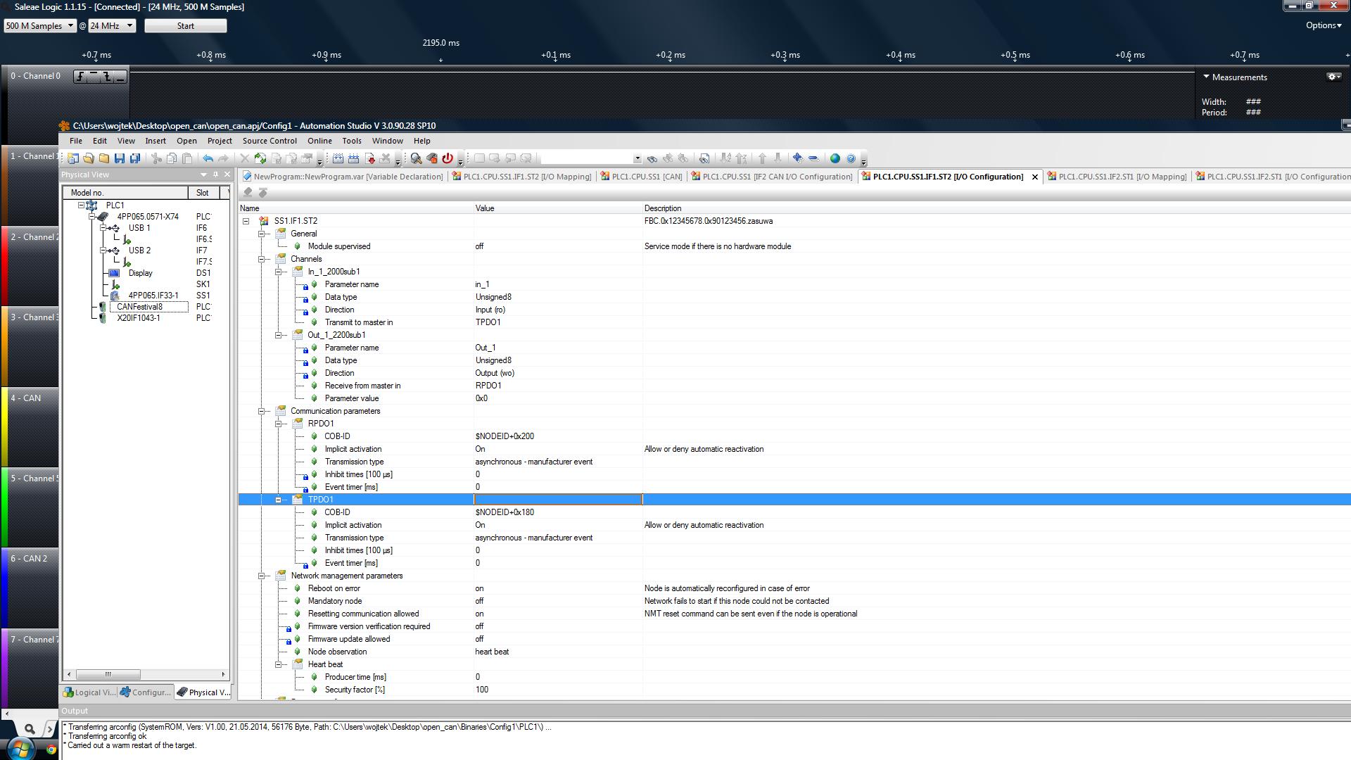

Na podglądzie w automachion studio widze że zmienna się nie zmienia.
Przesyłam ustawioną konfiguracje w automachion studio:
Przypuszczam że gdzieś jest mały błąd i dla tego nie odczytuje mi tej wartości, ale przyznam szczerze że skończyły mi się już możliwości konfiguracji, bo juz wypróbowałem wszyskie jakie mi przyszły do głowy. Proszę o pomoc może wam się coś nasunie:)
