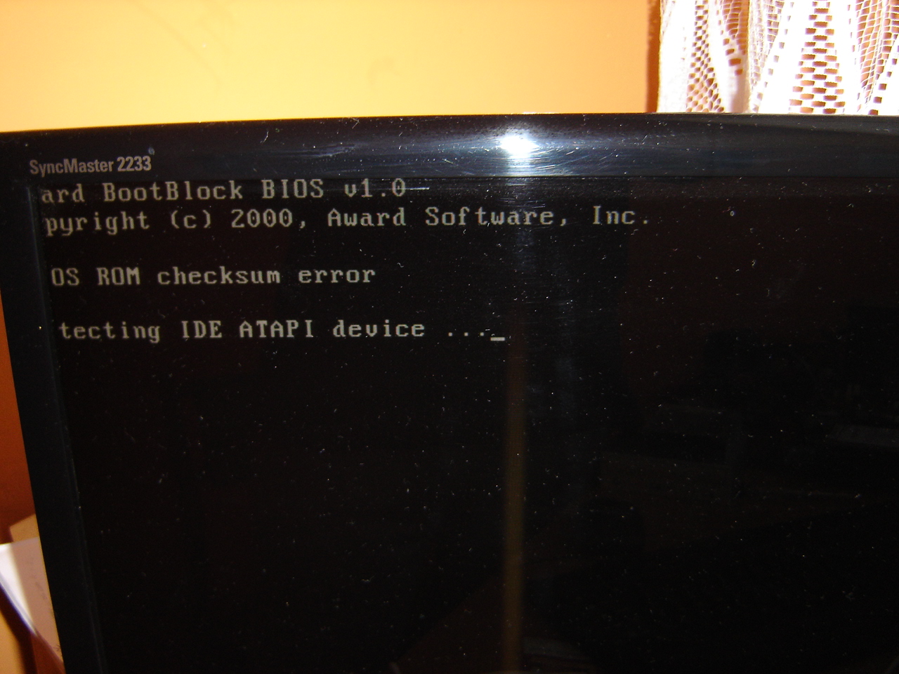

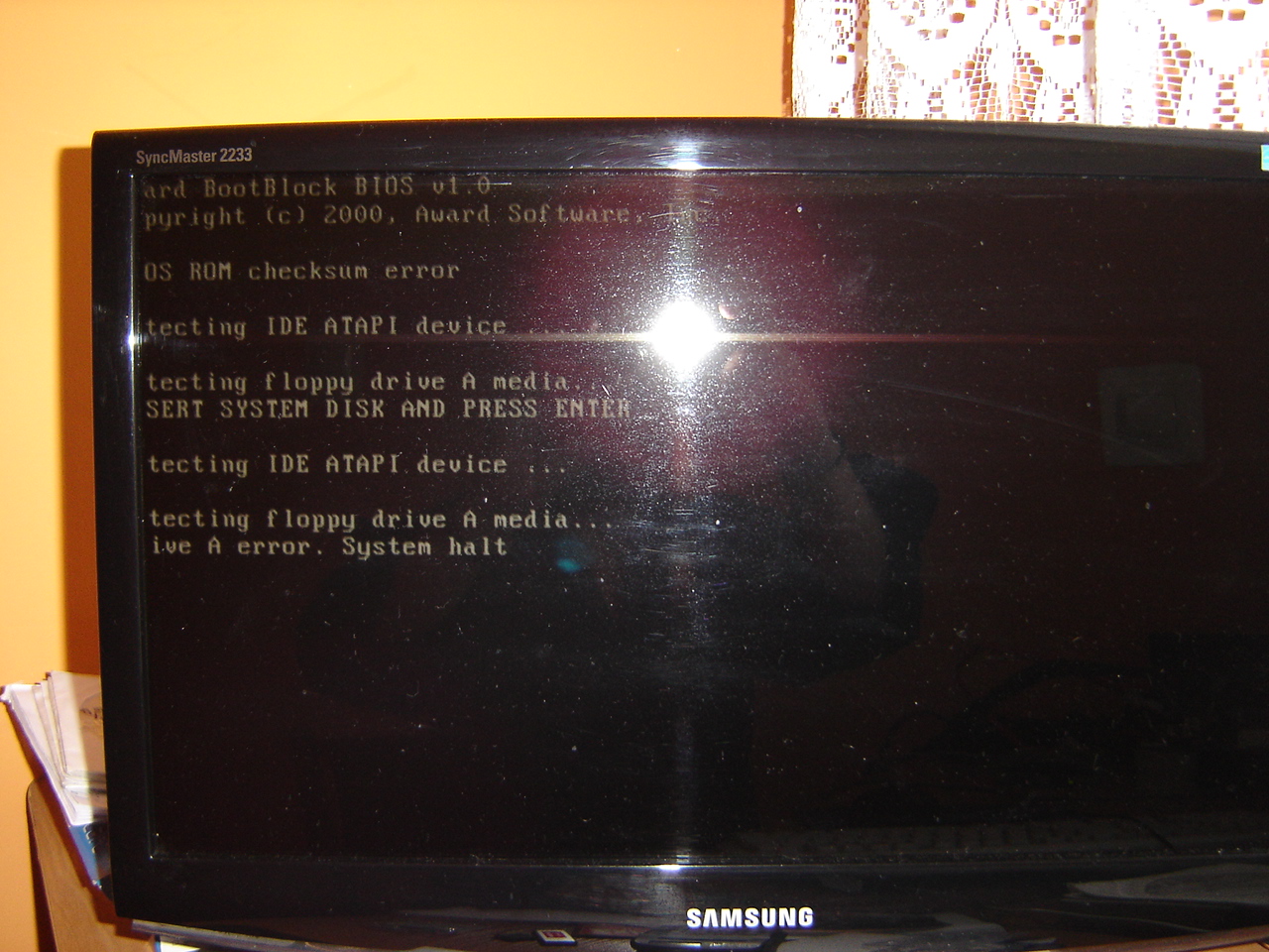

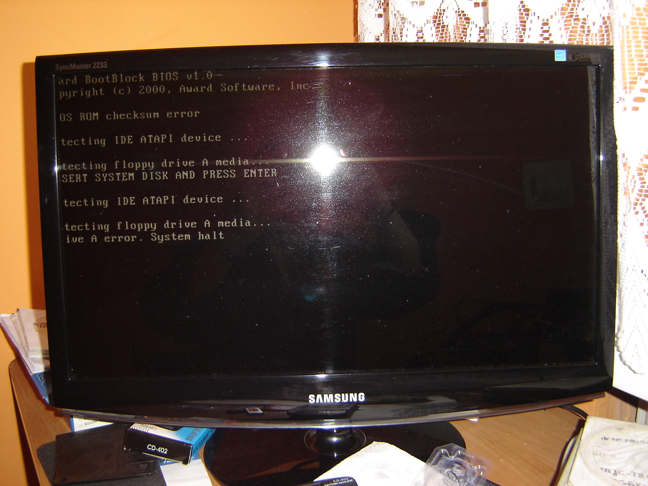

    podczas instalacji biosu wyskoczył błąd
    bios wgrałem najnowszy
    http://www.asus.com/Motherboards/P5VD2VM/HelpDesk_Download/
    teraz po starcie woła dyskietkę ,lub cd
    co mam zrobić ,jestem zielony a szkoda płytki bo dobra
    dajcie jakiś bios z dyskietką startową bo ja nie wiem jak to zrobić

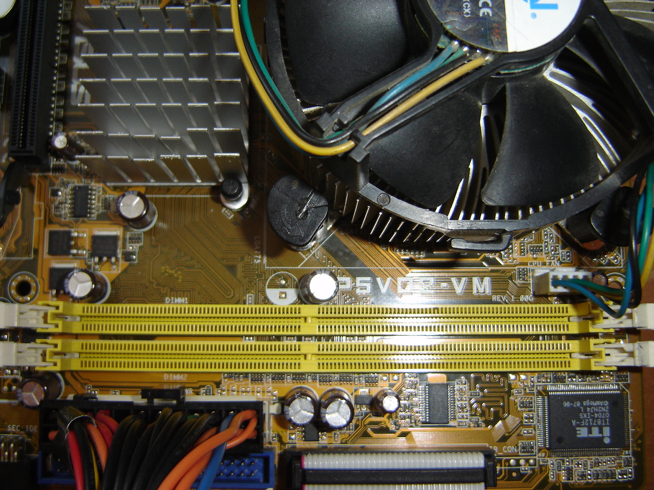

    Zrobiles kopie oryginalnego biosu?
  • #3 13622353
    sPeRaCz.PL
    Posty: 8573
    Pomógł: 908
    Ocena: 613
    plasteliniak359 napisał:
    ASUS P5VD2-VM
    Na pewno ?
    A nie przypadkiem 'marketówka' P5VD2-VM/S ?
    Do której bios ze "zwykłej" VM nie pasuje !
    Przywróć kopię, którą się tworzy standardowo przy flashowaniu.
  • #4 13622406
    plasteliniak359
    Posty: 98
    nie nic nie robiłem
    od razu chciałem wgrać nowy bios
    pytanie jak przywrócić stary bios jak nie zrobiłem kopi biosu ,bo nie potrafię

    Nie znasz podstaw nie czepiaj się.
    Pytanie jak przywrócić stary bios jak nie zrobiłem kopii biosu
    Należy wgrać bios poprzez programator lub przywrócić backup !
    Programator Koszt ~ 50 / 100 zł
    Backup jak posiadasz 0 zł
    W załączniku masz działający Backup 1302 zgrany z kości [wgrywa się standardowo]
    • Backup_Bios.rar (452.72 KB) Musisz być zalogowany, aby pobrać ten załącznik.
  • #6 13622681
    plasteliniak359
    Posty: 98
    dzięki sPeRaCz
    skopiowałem to na dyskietkę lecz płyta piszczy podczas wgrywania
    pytanie jak to się [wgrywa się standardowo]
    czy to tak
    AWDFLASH.exe Backup_Bios.ROM /py/sn/cc

  • #8 13624342
    Kolobos
    Spec od komputerów
    Posty: 85165
    Pomógł: 17165
    Ocena: 10442
    Wszystko zalezy od tego jaki jest bootblock.
    Zmien nazwe pliku z biosem na bios.bin
    Czy Twoj bootblock automatycznie probuje wgrac bios czy uruchamia autoexec z adwflash?
    Jezelli autoexec to dodaj do niego:
    awdflash.exe bios.bin /py /sn /cc
    Jezeli bootblock automatycznie uruchamia adwflash.exe z dyskietki to uzyj tej wersji:
    http://bios.rom.by/ROMutils/Award/awdflash/awd823z.exe (zmien nazwe na adwflash.exe)
    lub https://www.elektroda.pl/rtvforum/download.php?id=178467 <- ta wersja uruchomi wiersz polecen zamiast awdflash, umozliwi to normalne wgranie biosu przy pomocy awdflash lub uniflash.

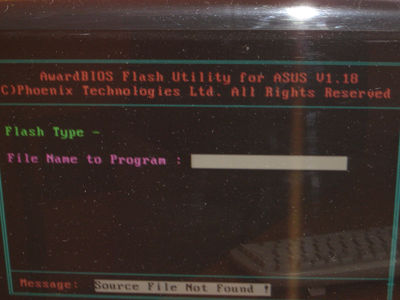

    Dyskietke utworzyles przy pomocy drdflash.exe?
    Zle dopisales do autoexec.bat! awdflash dopisz w nowej linii, a nie obok keyb pl,,
    Uruchom cmd wpisz: dir /AHSR a:\
    i daj screen okna. Prosze o to bo chyba masz tam o jedna kropke za duzo przy awdflash.

    nie mogę zrobić bo mi wywala błąd
    drdflash.exe
    • ASUS P5VD2-VM rev 1 - błąd BIOS, jak naprawić i uruchomić płytę? capture_003_22052014_125854.jpg (144.84 KB) Musisz być zalogowany, aby pobrać ten załącznik.

    Kazalem Ci uruchomic cmd, a nie dodawac cos do pliku command.com. Czy mozesz zaczac czytac ze zrozumieniem to co sie do Ciebie pisze?
    Do tego nie pisz co chwile kolejnych postow!
    Dlaczego drdflash Ci nie dziala? Sprawdzilem i dziala bez problemow pod windows7!
    Sciagnij stad: http://kanga.org/~dacut/bootdisks/drdflash.exe i uruchom.
    Ciezko sie z Toba porozumiec, nadal nie odpowiedziales na pytanie czy bootblock sam uruchamia awdflash czy korzysta z autoexec.bat. Wgrywanie biosu i wykonywanie polecen chyba przerasta Twoje mozliwosci.

    zrobiłem i co dalej
    • ASUS P5VD2-VM rev 1 - błąd BIOS, jak naprawić i uruchomić płytę? capture_001_22052014_164524.jpg (84.4 KB) Musisz być zalogowany, aby pobrać ten załącznik.
