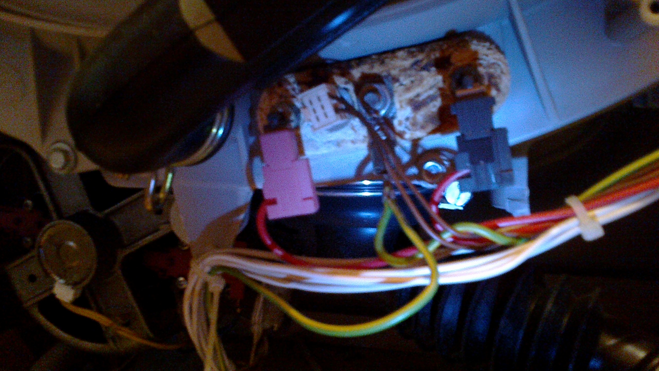

    No to tak,obudowa zdjęta wody na spodzie nazbierało się nie mało (podejrzewam że wylała się przy odkręcaniu filtra), grzałka... No właśnie temat przewodni na chwilę obecna, zewnętrzna część ze stykami, uziemieniem zaatakowana przez kamień i rdzę. Wewnętrzna z minimalnym nalotem z kamienia. Da się to jakoś wyczyścić, czy nowa grzałka dokupienia pozostaje?

    No dobra, dziś mogę pochwalić się sprawnością pralki :D jaką własnoręcznie uzyskałam z kosztem 6zł :D .
    Problem leżał w grzałce i filtrze.
    Grzałka przepuszczała pojedyncze krople wody co przez 6 lat doprowadziło do osadzenia się kamienia i rdzy na części zewnętrznej wokół wszystkich styków. Użyłam najprostszego dostępnego w sklepie odkamieniacza do urządzeń AGD (cena 4-6zł). W roztworze 100g odkamieniacza na 1l wody zanurzyłam całą grzałkę na 20min- efekt mnie zaskoczył, zero kamienia,pozostał jedynie rdzawy ślad, który udało mi się trochę zetrzeć. Grzałka przez ponad 12h suszyła się, dziś ją zamocowałam, podłączyłam pralkę- korków nie wysadziło,ale kod błędu wskazujący dalej na filtr wyskoczył. Odłączyłam zatem od filtru wężyk odpływowy, okazało się że jest zapchany piachem i wszelakiego pochodzenia osadem, odłączyłam również część łączącą bęben z filtrem i delikatnie mówiąc zatkało mnie jak zobaczyłam ile tam syfu siedzi. Po oczyszczeniu i podłączeniu wszystkiego na swoje miejsce nastąpiła chwila prawdy. Program 40stopni obrót w dwie strony, odpompowanie i... korków nie wywaliło. Super... Ale teraz grzałka nie grzeje mi wody :|

    kilka fotek
    syf i woda na dolnej części obudowy
    Amica Optima 900 PCT4590A412 - Wysadza korki przy uruchomieniu, błąd filtra
    nieszczęsna grzałka

    kura_domowa napisał:
    grzeje wodę tylko jakby trochę słabiej.
    A ta pierdółka też podlegała "odkamienianiu" czy została wcześniej w całości wyjęta?
  • #16 13647906
    kura_domowa
    Posty: 9
    Ta "pierdółka" też była zanurzona w roztworze, ponieważ nie udało mi się jej wyciągnąć w żaden sposób, oczywiście tylko element umocowany w grzałce.
