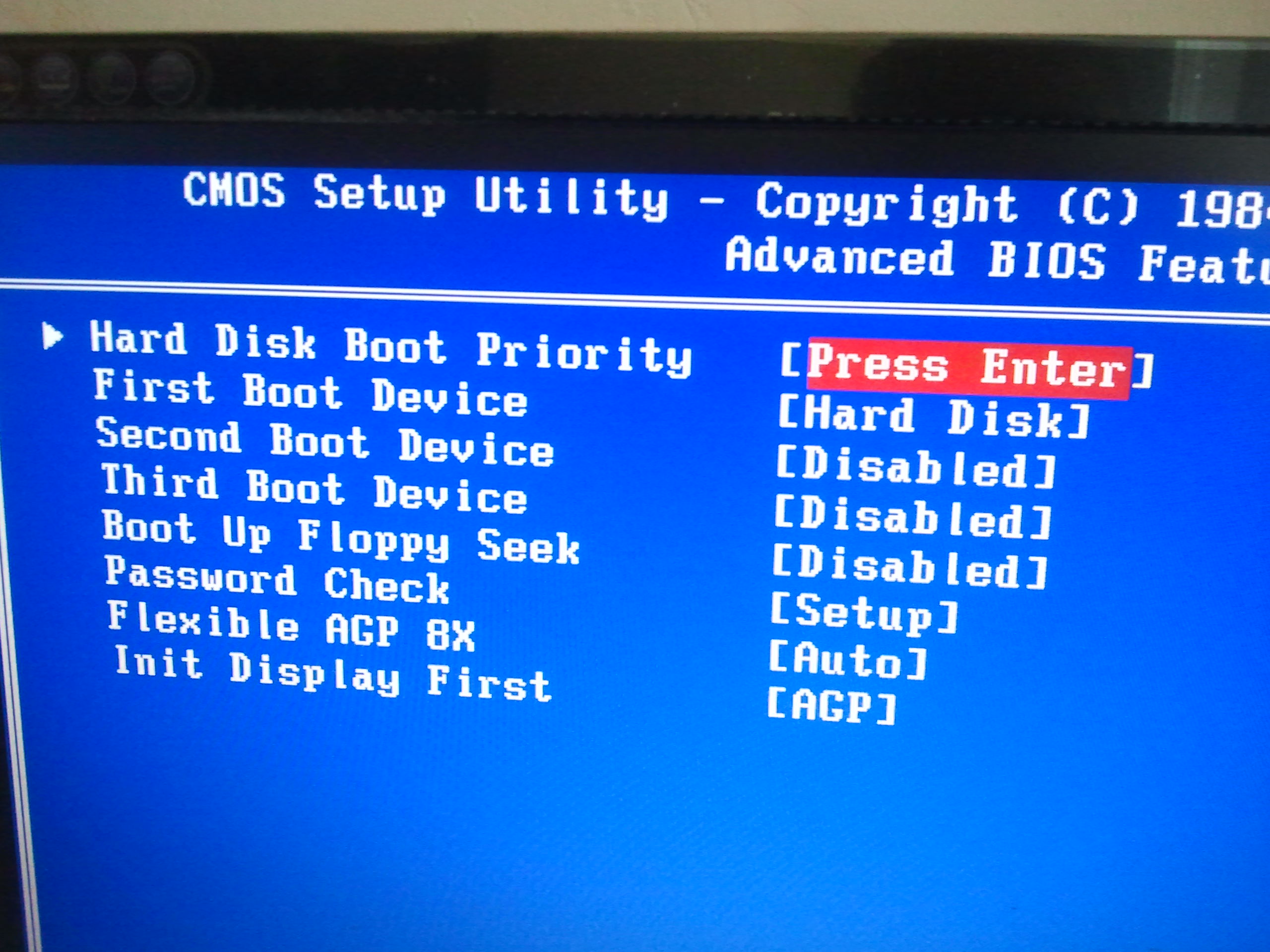

    Kupiłem nowy dysk (WD, 80GB, SATA), zainstalowałem na nim Windows 7 (parametry komputera: płyta Gigabyte K8-NSC-939, Semperon 3000+, 3GB RAMu)
    W BIOSie ustawiłem bootowanie tylko z dysku (nie ustawiałem HD, CD, Floppy - tylko HD, Disabled, Disabled - no i oczywiście ustawiłem odpowiedni dysk - bo mam dwa).
    BIOS wykrywa poprawnie oba dyski jak również napęd DVD
    Jeśli uruchamiam komputer bez płyty instalacyjnej Win7 w napędzie - dostaję komunikat - Brak płyty w napędzie, włóż płytę
    Jeśli uruchamiam komputer z płytę - następuje próba logowania z płyty (komunikat Aby rozpocząć rozruch z płyty wciśnij dowolny klawisz) - jeśli nic nie zrobię to system normalnie bootuje się z dysku.
    Korzystając z płyty instalacyjnej naprawiłem MBR na dysku, jednak nie usunęło to problemu.
    Warto nadmienić że gdy próbuję zabootować z drugiego dysku (na którym mamy zainstalowanego WinXP) to - nawet jeśli nie potwierdzę rozruchu z płyty dowolnym klawiszem - to i tak bootuje z płyty.
    Reasumując - z jednego z dysków w ogóle nie mogę odpalić systemu, z drugiego mogę ale tylko z płytą w napędzie. Jeden dysk na ATA, drugi na SATA, oba ustawione jako Master.
    Czy ktoś ma jakiś pomysł z czego to może wynikać i jak to naprawić? Wujek google zasugerował tylko naprawę MBR (albo ja nie umiem zadać poprawnie pytania)
    Raczej nie HD tylko HDD. Mam rozumieć że to ustawiłeś na Disabled? Jeśli tak, to nie ma mowy o bootowaniu z jakiegokolwiek tylko (z płyty bootuje tylko dlatego, że sam instalator przekierowuje na dysk bez pośrednictwa BIOS. Ogólnie Twój problem wskazuje na złe ustawienie w BIOS.

    Możemy prosić screena z biosu co i jak tam jest dokładnie ustawione?

    Chciałbym żeby to było takie proste niestety.
    Bootowanie z dysku działa tylko z płytą w napędzie
    To było pierwsze co sprawdziłem.

    I w hard disk boot priority też ustawiony właściwy dysk?
    Po odłączeniu całkowitym fizycznym napędu DVD dzieje się tak samo?

    Jak wspomniałem - mam dwa dyski.
    Jeśli ustawię bootowanie z tego na którym jest Win7 - to próbuje bootować z DVD, później z dysku.
    Jeśli ustawię ten z WinXP - to bootuje z DVD nawet bez mojej "inicjacji"
    Po odłączeniu DVD nie bootuje w ogóle - pojawia się komunikat "Disc boot failure, insert system disc and press enter". Oczywiście enter nie pomaga - komunikat nadal ten sam

    Próbował kolega resetować porządnie bios (w tym baterią) i przywrócić ustawienia domyślne klawisz F5 (nic nie przestawiać w opcjach bootowania) zapisać bios, a DVD nie podłączać.
    Zbootuje tak z HD?
    ps. swoją drogą przedziwna sytuacja - może wirus? Tak jakby te systemy na HD w ogóle nie były "bootowalne".

    Bios zresetowany i przywrócone ustawienia domyślne - niestety nie pomogło (objawy takie same - z wyłączonym DVD "Disc boot failure", z włączonym próba bootowania z DVD, później dysk).
    Win7 swieżo zainstalowany, wszystkie dyski przeskanowane MSE skanem pełnym (czy może użyć też innego antywira)?
    Na początek odłącz ten dysk z XP i zobacz efekty.

    Ok, to może z innej strony.
    Jaka jest wersja bios na płycie?
    W sekcji FAQ płyty
    http://www.gigabyte.pl/products/page/mb/ga-k8nsc-939/faq
    pod hasłem Storage Devices - widzę, że z płytą jest jakiś problem w kwestii podłączeń HDD i z ...instalacją XP???.
    Popróbowałbym różnych ustawień w biosie w Advanced Settings (jakie tam są opcje w "Hard Disk Boot Priority" i "First Device"?).
    W ostateczności polecam flashować ostatni bios.
