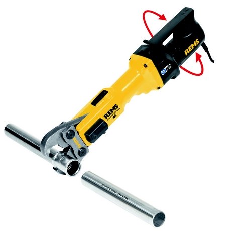

    mam mały wyciek oleju z prasy , jakieś wskazówki jak się do tego tematu dobrać .Oczywiście pierwsze usunąć wyciek , jak uzupełnić olej i jak odpowietrzyć ? jakie najczęściej miejsca wycieku

    Tam nie ma oleju, jest tam zwykły smar przekładniowy np EPS1.
    jedyne miejsca gdzie może cieknąć to łożysko wirnika 6000RS lub oring uszczelniający tłok który jest ruchomy.
    Jedno i drugie kupisz w sklepie z łożyskami.

    Nie masz kolego racji, już sobie dawno poradziłem .
    Wyciek był ze zbiorniczka gumowego zawierający olej hydrauliczny który podczas zaciskania (przepompowania oleju) skurcza się i rozkurcza ,przetarł się w jednym miejscu (jak nakłucie igłą) i stąd wyciek oleju.Sprawę załatwiła przyklejona łatka- działa do tej pory bezproblemowo oraz wymiana oleju na nowy.Wszystkie punkty przecieku które opisałeś nie mają styczności z układem hydraulicznym .Przy okazji poznałem działanie prasy :D

    Kolego chyba pomyliłeś maszyny, masz Remsa Power Press lub Power Press ACC.
    Rems Power Press E wygląda tak:
    REMS Power-Press E - Jak usunąć wyciek oleju i odpowietrzyć?
    Tu masz dokumentacje serwisowe;
    http://www.rems.de/instrukcje-obsougi.aspx
  • #5 13979992

    Tak masz rację , moja - REMS Power-Press
    nie zauważyłem wkradła się literka E przy kopiuj-wklej moja nieuwaga .
    faktycznie całkiem inna konstrukcja , tam nie ma hydrauliki?
