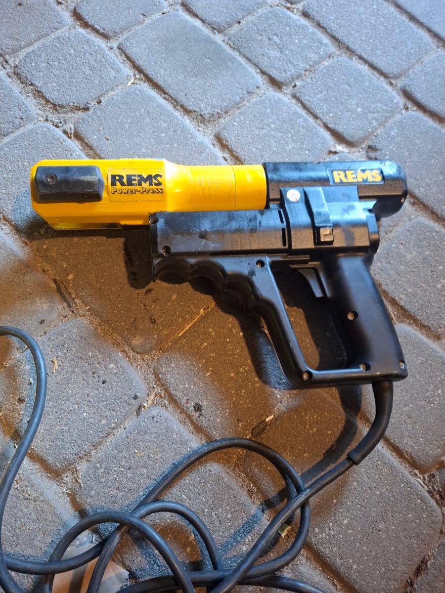

    Witam, może ktoś ma film, jak wymienić, dolać oleju i odpowietrzyć zaciskarkę Rems Power Press 230 V?
    Elektryczna zaciskarka REMS Power Press 230V leżąca na kostce brukowej.
  • #6 21533469
    wojt3k
    Posty: 143
    Pomógł: 4
    Ocena: 101
    Rozkręcać obudowę, z tyłu będzie akumulator oleju jest taki koreczek jego wyciągniesz olej wylejesz
