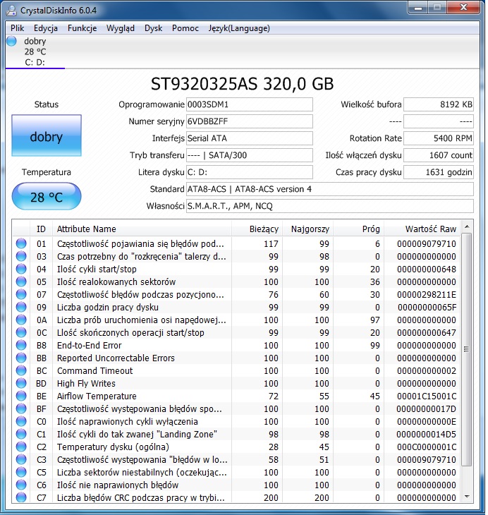

    Proszę o diagnozę dysku ST9320325AS 320GB. Dysk użytkowany w laptopie.
    Podczas pracy laptopa słychać czasem odgłos cichych trzasków i zastanawiam się czy nie jest to jakiś problem z dyskiem. Z góry dziękuję za pomoc.

    Dysk według SMART jest sprawny.

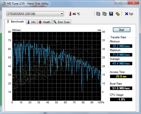

    Przeskanuj go MHDD lub HD tune i wklej obrazek po zakończeniu skanowania aby sprawdzić czasy dostępu.

    "Trzaski" które słyszysz to może być odgłos parkowanej głowicy. Niektóre dyski potrafią wydawać przy tej okazji dość nieprzyjemny dźwięki. Skan powierzchni zaproponowany przez kolegę wysoce wskazany. Pomimo niewielkiego przebiegu dysk odnotował już prawie 400 błędów wywołanych wstrząsem. Jeśli w dalszym ciągu będziesz obchodził się tak z komputerem to problemy z dyskiem będą jedynie kwestią czasy. Dodam że nie będzie trzeba długo na to czekać.

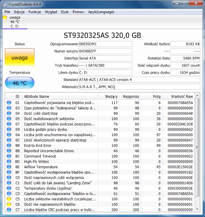

    Oprócz BF złapał też BC.
    Wstaw ponowie tym razem cały obrazek (razem z dołem...).

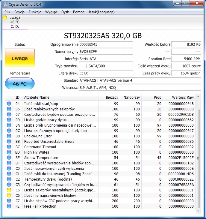

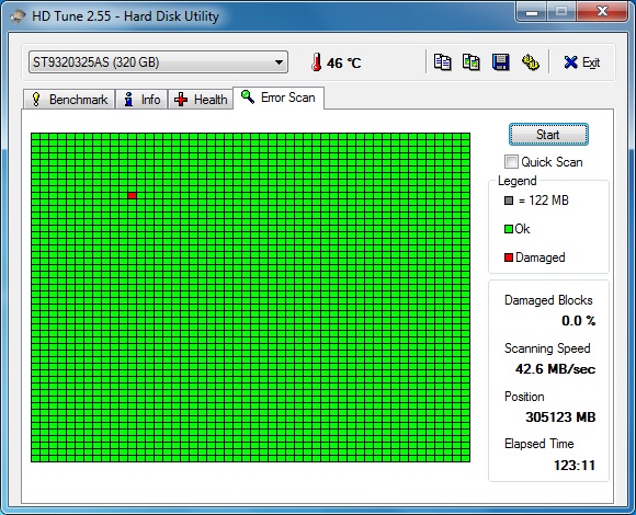

    Ciekawostka... Przeskanowałem dysk HDTunem a potem jeszcze raz CrystalDiskInfo... Laptop cały czas stał na biurku, nie ruszany.
    Seagate ST9320325AS 320GB - Proszę o diagnozę dysku. Seagate ST9320325AS 320GB - Proszę o diagnozę dysku. Seagate ST9320325AS 320GB - Proszę o diagnozę dysku. Seagate ST9320325AS 320GB - Proszę o diagnozę dysku.
    Kolego elessar87, to nie mój dysk, więc nie sugeruj mi, że rzucam laptopem.

    Skanowanie w Windows to marny pomysł...
    Do zrobienia procedura diagnostyczna ( 0 i remap) po zgraniu danych.
    https://www.elektroda.pl/rtvforum/topic1550200.html
    Jeśli po niej będzie HDD w miarę OK (zrób skan w MHDD), to podzielisz sobie dysk wg uznania i zainstalujesz system.

    Nic specjalnie dziwnego. Tak jak już zauważyłem, podczas któregoś z ostatnich wstrząsów głowica uderzyła w talerz i doszło do jego uszkodzenia w tym miejscu. Od tamtej pory dany sektor nie był odczytywany więc dysk nie miał okazji zorientować się że jest z nim problem. Podczas skanowania podejmowana jest próba odczytania każdego z sektorów zatem odnaleziony został problematyczny i zaraportowany jako niestabilny co znalazło swoje odbicie w SMART. Nie ma się wiec czemu dziwić że po skanowaniu pojawiła się wartość w atrybucie. Tak to widzę.
