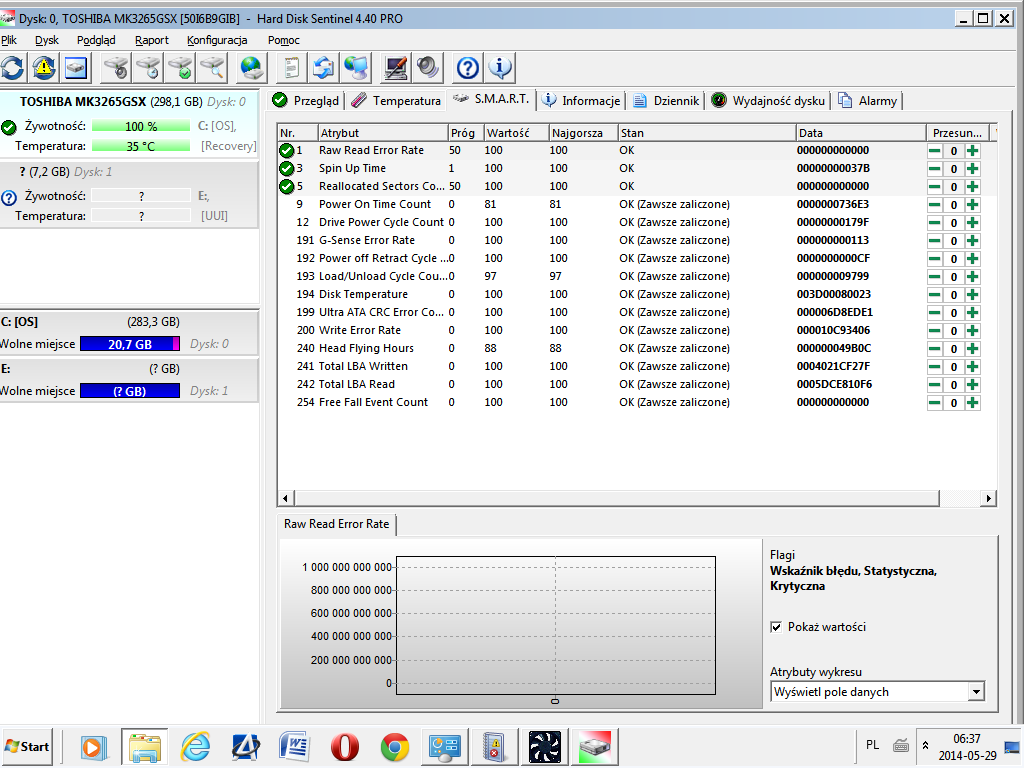

    Sprawdziłem dysk i smart jest 100% oraz każdą pamięć ram i też jest wszystko w porządku.

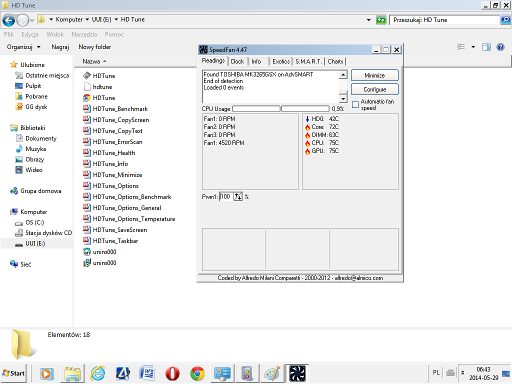

    Zastanawia mnie dziwna praca wentylatora bo przy takich temperaturach działa bardzo wolno.

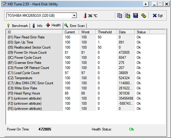

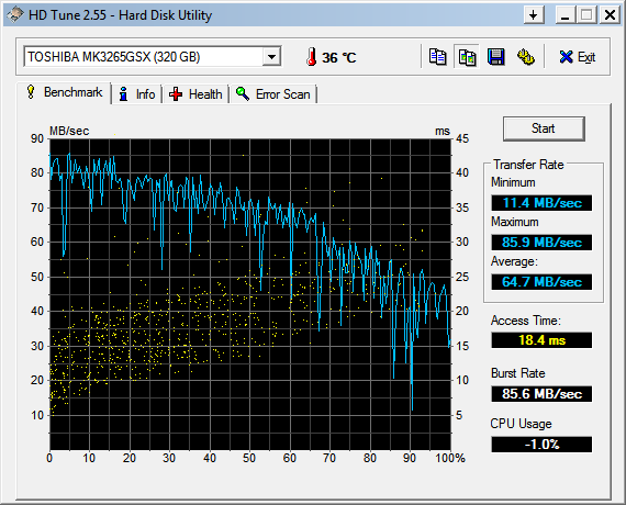

    Daj zrzuty HDTune i CrystallDikInfo. Memtest też możesz nam podrzucić.

    Dysk sprawdzałem programem Hard Disk Sentinel i pokazuje SMART że jest ok.
    Wydajność i żywotność dysku 100%.

    Przesyłam zrzuty dotyczące dysku:
    Dell Inspiron M5010 - Wysoka temperatura - dziwna praca Dell Inspiron M5010 - Wysoka temperatura - dziwna praca Dell Inspiron M5010 - Wysoka temperatura - dziwna praca

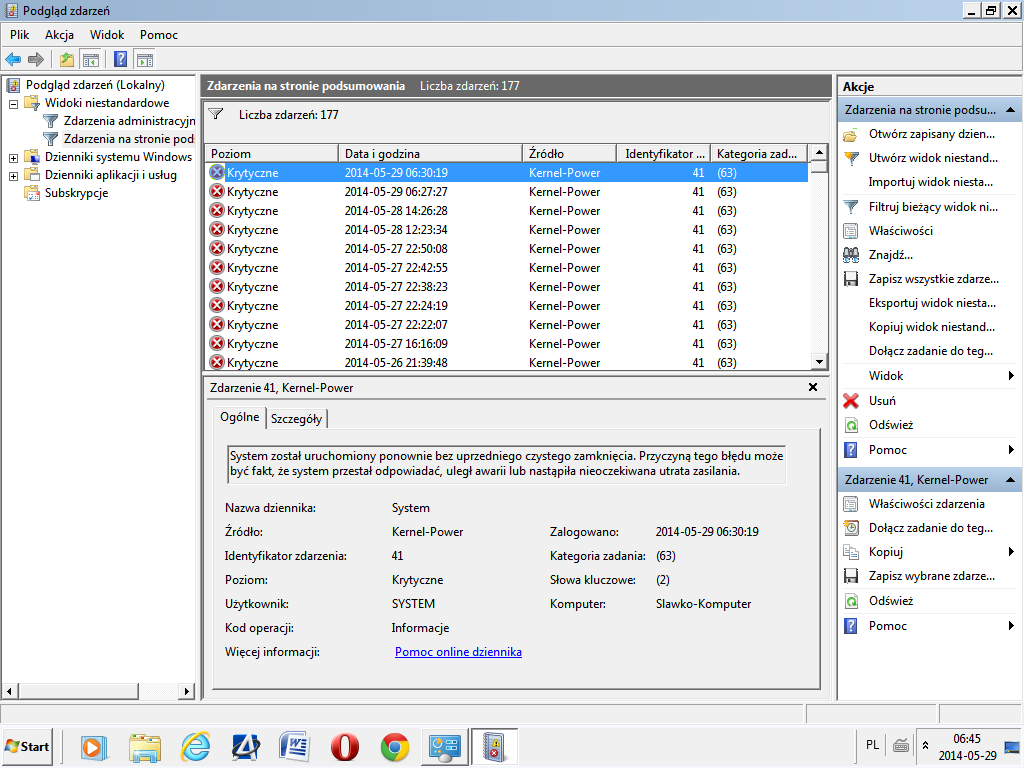

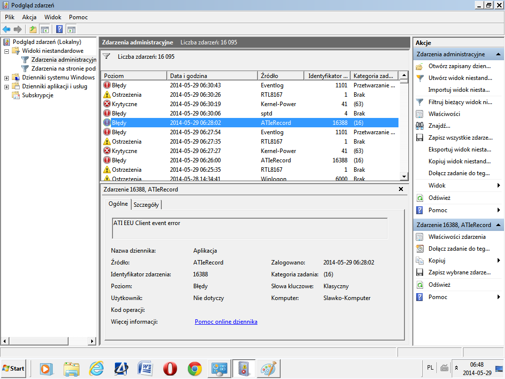

    Zrzuty błędów:
    Dzisiaj jak na świeżo włączyłem laptopa pochodził trochę i za chwile przygasł obraz wentylator i dysk pracował dalej - ale nie zresetował się.
    Takie temperatury są przy włączeniu laptopa i załadowaniu się Windowsa w trybie awaryjnym:
