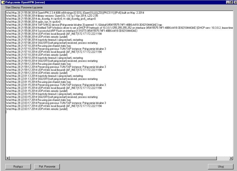

    Próbuje stworzyć połączenie VPN pomiędzy dwoma komputerami.
    Zgodnie z wskazówkami znalezionymi w sieci wykonałem poniższe kroki:
    1. Zainstalowałem OpenVPN
    2. Stworzyłem plik konfiguracyjny (treść poniżej)
    3. Komendą `openvpn --verb 3 --genkey --secret secret.key` stworzyłem klucz i wrzuciłem go do folderu config
    Przy próbie połączenia dostaję błąd "połączenie z server nie powiodło się" - w konsoli nic się nie pokazuje
    Możecie mi podpowiedzieć co zrobiłem źle ?

  • #20 13643719
    Taisho80
    Posty: 33
    Pomógł: 4
    :) Dobrze. Doszliśmy już do tego, że drugi screen pokazuje log z normalnego komputera na którym ustawiony jest poprawny config. Z tego co widzę to po stronie serwera wszystko działa prawidłowo. Po kliknięciu w Connect tworzy się tunel i serwer czeka na połączenie przychodzące. Inactivity timeout jest ustawiony na 120 sekund i w momencie gdy nie ma aktywnego połączenia to się restartuje. Teraz musisz na drugim komputerze spróbować się połączyć z serwerem
  • #22 13643773
    Taisho80
    Posty: 33
    Pomógł: 4
    Serwer działa poprawnie. Status łączenie masz dlatego, że przez 2 minuty żadna stacja nie połączyła się z tunelem. W zasobniku ikonka jest żółta - czeka na przychodzące połączenia.
    Ale, ale... czy Ty przypadkiem nie próbujesz się połączyć z serwerem z wirtualnej maszyny?
    Masz fizycznie 2 komputery czy jeden?
    Jeśli masz tylko jeden komputer i próbujesz to zrobić przez VM to źle ustawiłeś kartę sieciową. Nie może być za NATem czyli nie może mieć adresu 192.168.2.105 bo te urządzenia nie będą się wzajemnie widziały. Ustaw kartę na osobny adres z puli 172.17.0.0. Dla testu zapinguj sobie z VM na komputer wydając polecenie ping 172.17.172.222.

  • #24 13643847
    Taisho80
    Posty: 33
    Pomógł: 4
    Nie odpowiedziałeś na moje pytanie.
    Masz 2 komputery czy jeden?
    Zielona ikonka pojawi się dopiero po tym jak klient nawiąże połączenie z serwerem.
    Mam przed sobą dwa laptopy. Oba są w jednej klasie adresowej i widzą się wzajemnie. Oczywiście one nie muszą być w jednej klasie jak stwierdziłeś, ale musi być między nimi routing. Na serwerze mam adres 192.168.1.5 na drugim laptopie 192.168.1.6. Konfiguracja standardowa przez PSK który skopiowałem na drugiego laptopa. Na serwerze odpalam Connect, mam informację:
    Wed May 28 23:56:02 2014 UDPv4 link local (bound): [AF_INET]192.168.1.5:1194
    Wed May 28 23:56:02 2014 UDPv4 link remote: [undef]
    i dopiero jak na drugim laptopie połączę się z serwerem to w logu mam:
    Wed May 28 23:56:05 2014 Peer Connection Initiated with 192.168.1.6:1194
    Wed May 28 23:56:05 2014 Initialization Sequence Completed
