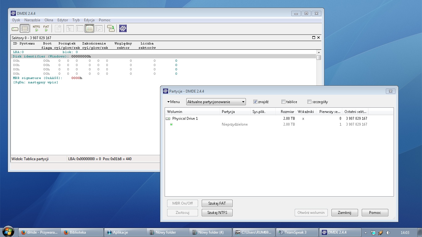

    Pomocy usunąłem partycje nie chcąc mógł by mi ktoś napisać jak jak przywrócić w Dmde lub czym kol wiek i jak ktoś ma niech podrzuci dmde.

    DMDE możesz bez problemu ściągnąć z Internetu.
    Po uruchomieniu wklej obrazek z partycjami jakie widzi program.
    Właśnie nie widzi jest tylko miejsce to utworzenia.
    obawiam się że tablica dysku została nadpisana :/

    Sprawdzałeś w DMDE, czy piszesz co widzi Windows ?
  • #5 13648047
    RUM69
    Posty: 157
    Ocena: 3
    Chyba usunęło mi mft w programie nie ma partycji jest tylko cały dysk do przedzielenia bo miałem jedną partycje.

    Nie pisz tylko daj fotkę z DMDE z partycjami. Co ma MFT do tablicy partycji ? Tablica to jedno a MFT to drugie.
    Proszę zamieścić z dmde screen z ekranu partycje, aktualne partycjonowanie.
  • #8 13648137
    RUM69
    Posty: 157
    Ocena: 3
    O to chodzi? Jak przywrócić usuniętą partycję za pomocą DMDE?

    Tak. Daj szukaj NTFS i ponownie fotkę Wystarczy jak 1% szukania zrobi.
    Tablica była GPT czy MBR ?

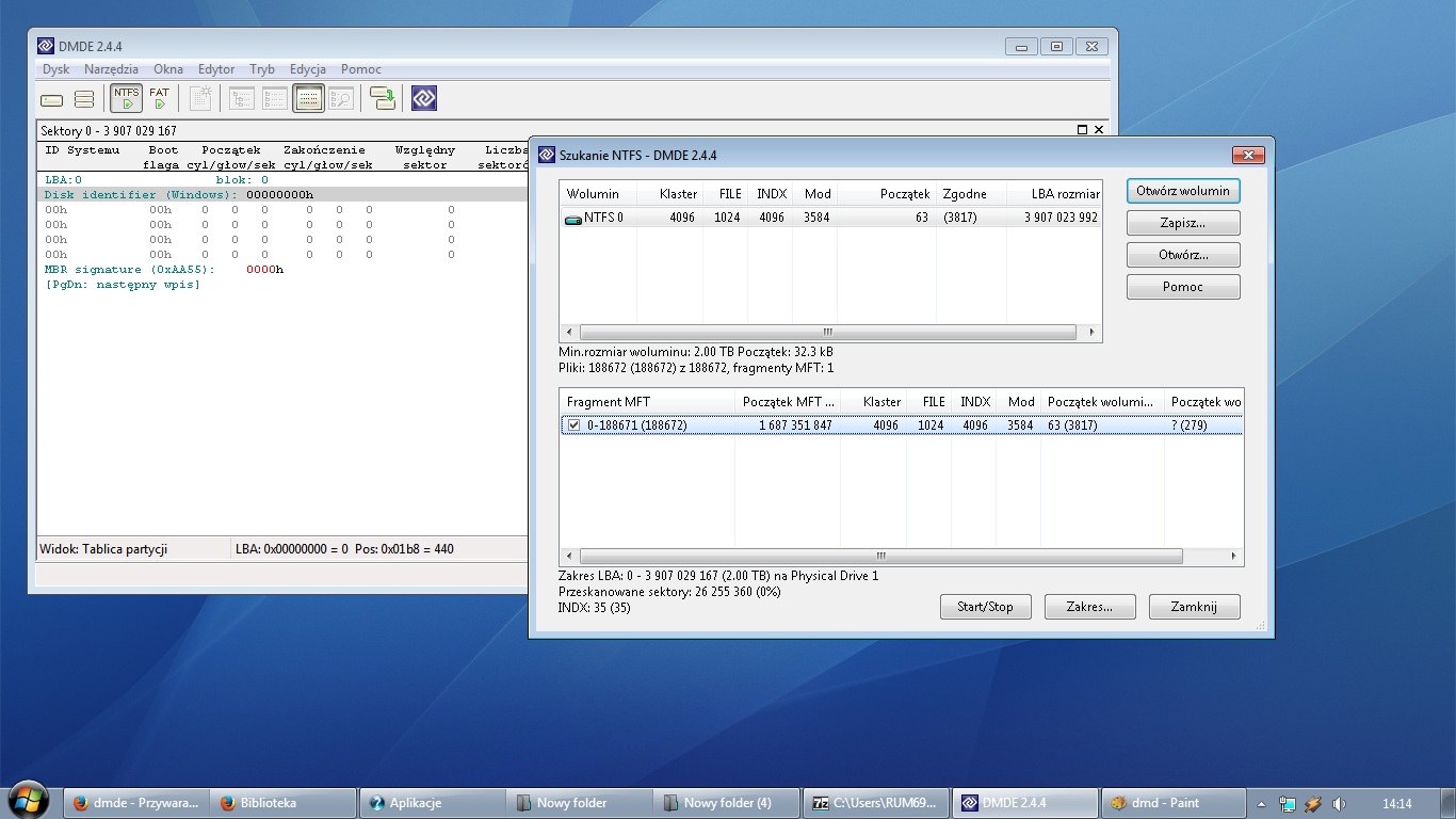

  • #10 13648142
    mbo
    Posty: 19691
    Pomógł: 2333
    Ocena: 845
    Dokładnie o taki obrazek.
    Sprawdź jeszcze "szukaj FAT" lub "szukaj NTFS" w zależności od tego jak była sformatowana partycja.
    Jeśli nic nie znajdzie, to pozostanie odzyskiwanie samych plików.

  • #13 13648178
    RUM69
    Posty: 157
    Ocena: 3
    linuks napisał:
    Okno z partycjami podaj.
    To znaczy że mam wejść na tą partycje co znalazło ?
  • #14 13648180
    linuks
    Spec od komputerów
    Posty: 10981
    Pomógł: 1473
    Ocena: 491
    Wejdź w zakładkę partycje i daj fotkę
  • #15 13648189
    RUM69
    Posty: 157
    Ocena: 3
    No to jest tak jak na pierwszym obrazie

    Jak otworzysz wolumin to pliki widać ?
  • #17 13648196
    RUM69
    Posty: 157
    Ocena: 3
    Tak widać ale chodzi mi o przywrócenie całej partycji.
  • #18 13648204
    linuks
    Spec od komputerów
    Posty: 10981
    Pomógł: 1473
    Ocena: 491
    Szukaj boot sektora.
