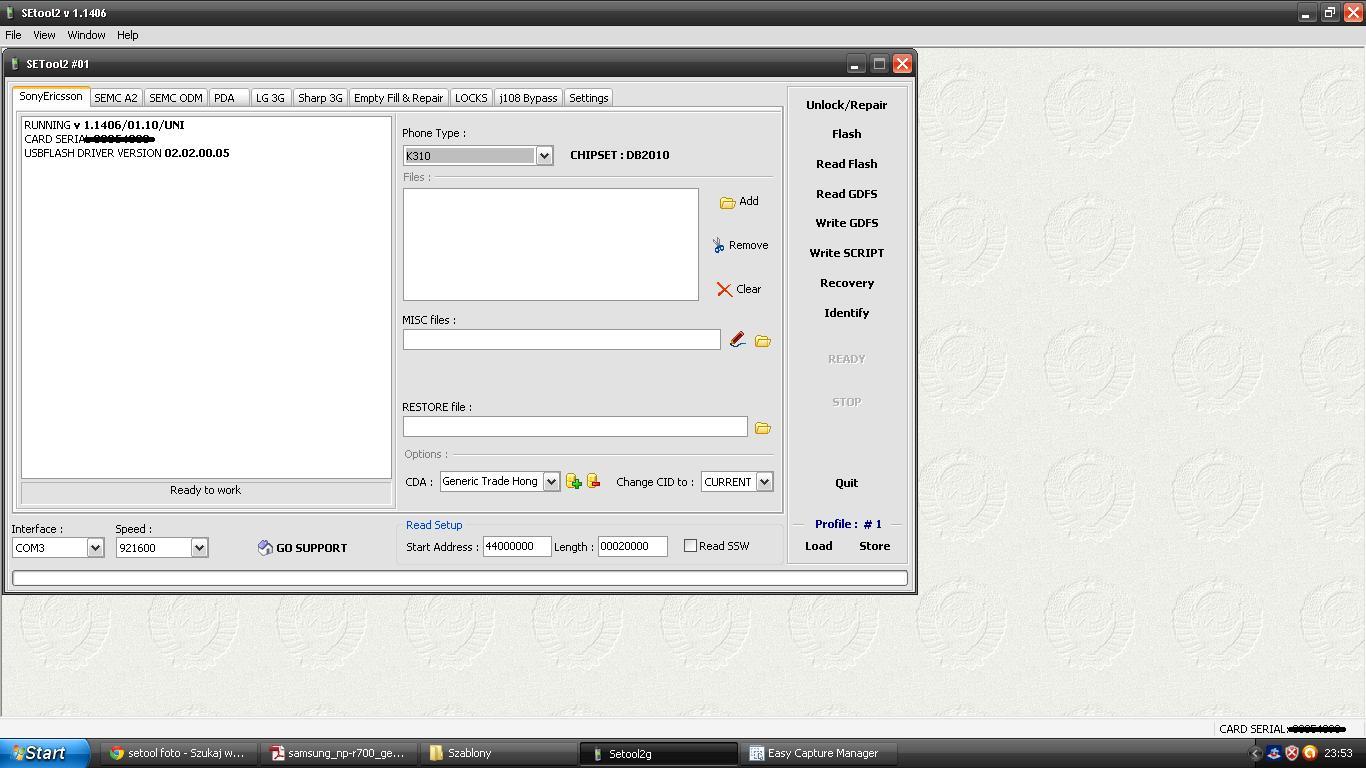

Sony Ericsson k310i - Telefon nie chce się włączyć po zmianie softu
domell77 31 Maj 2014 13:22 2118 15

    Czy wie ktoś może gdzie mogę zdobyć czysty GDFS oraz MAIN, FS, CDA najlepiej z jednego telefonu, który działa bez żadnego szwankowania, ponieważ zachciało mi się zmiany softu w k310i, a nie doczytałem dokładnie instrukcji wgrywania i nie zrobiłem kopii zapasowej gdfs-a i nie mogę przywrócić go do poprzedniego stanu, a teraz dzieją się z nim różne dziwne rzeczy, jak np. po włączeniu pokazuje się pasek, który zaczyna się ładować i po 1/6 jego całości stopuje i nic się dalej nie dzieje, a od góry jest napis please wait. Wiem, że jest uszkodzony obszar gdfs. Próbowałem kilku softów, różnych gdfs-ów i nic się nie zmienia na lepsze tylko na gorsze, bo np. na ekranie robi się podział, że wygląda jakby był podzielony na dwie części, a do tego widnieje pod tym logiem sonego napis please wait. Próbowałem też SEToolboxem, ale efekt był bardzo podobny tyle, że dochodził pasek ładowania prawie do końca i też się zatrzymywał. Nawet po całej nocy nie był w stanie przesunąć się nawet o milimetr. Proszę o pomoc, bo bardzo mi na tym telefonie zależy, co mam zrobić w kwestii tego fona?

    Ale SEToolbox też nic nie dał bo już próbowałem dlatego potrzebuję czysty soft i gdfs-a od jednego telefonu to wtedy będę coś mógł zrobić bo teraz jest trochę pomieszane i jedno do drugiego nie pasuje.

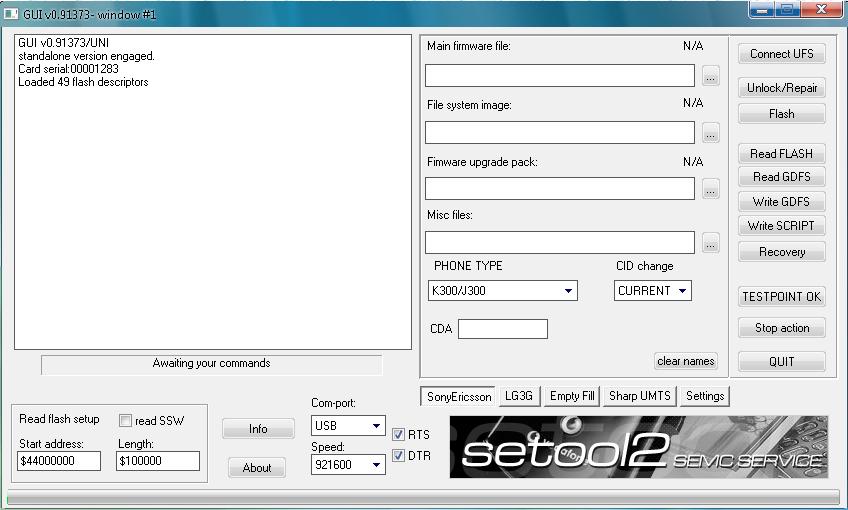

    Setoolem dać fuul flash i zaznaczyć w opcjach costumizacje.

    Możesz trochę jaśniej? Co to znaczy recovery po com i dokładnie gdzie mam tego eroma i co mam z nim zrobić? I jak się domyślam muszę to robić boxem tak?
    Jak mam zrobić recovery jak ono mi się wyświetla wyszarzałe i nie mogę w to wejść.

    Bo do tego setool boxa potrzebujesz.

    Aha, a bez boxa nie da się jakoś tego zrobić, bo na ten moment nie mam gdzie tego boxa pożyczyć, a nie mam swojego, chociaż mam program typowo pod boxa to on nie działa, a jakiś zwykły setool2, którego ściągnąłem z neta działa, ale na nim nie da się zrobić recovery, a jedynie mogę wrzucić czystego gdfs-a, którego nie posiadam i nie wiem skąd mam go wziąć. Znasz może jakiś dobry link, gdzie mogę pobrać wszystko co jest mi potrzebne do naprawy tego fona ? I wytłumaczyć krok po kroku jak i co mam zrobić, żeby go przywrócić do życia?

    Ale po co Ci gdfs jak bez boxa nic nie zrobisz, gdy nawet wgrasz gdfs to nic nie pomoze, trzeba naprawic imei czego bez boxa nie zrobisz i tyle. Jak bedziesz dysponowal boxem to w instalce setoola masz wszystkie potrzebne pliki, a co do opisu naprawy to poczytaj faq setoola a szczegolnie temat reset mode.

    Ok dzięki ale nawet jak setoolboxem robiłem to takie coś mi wyskakiwało:
    Welcome to SEtool2 ( LITE edition ) v 1.10
    supported DB2010/DB2012 CID49/50/51/52, DB2020 CID49/51/52
    Loaded 51 flash descriptors
    if you like LITE edition - please visit www.setool.net and buy FULL.

    Wiem pomyliłem się obecnie nie mam dostępu do boxa i nie mam jak pokazać co mi wyskakuje, ale coś w rodzaju:
    Will backup GDFS now.
    ChipID:8040,EMP protocol:0301
    PHONE IS RED RETAIL PRODUCT
    FLASH CID detected:49
    Speed:921600
    OTP LOCKED:1 CID:49 PAF:1 IMEI:35xxxxxxxxxxxxxx CERT:RED
    PATCH:061204 1529 HAN_DB2010_MEM_PATCHER_R2A007_CXC9876543210 0
    LDR:060718 0842 LIE_DB2010_FLASHLOADER_R2A003_CXC1326738
    Flash ID check:2019
    Flash props sent ok
    HDR block not accepted,error:BA
    prepare failed,that is FATAL
    I nie wiem dlaczego tak się dzieje :(
    A tak wygląda program setoolbox, który posiadam tyle że nie działa ponieważ nie mam boxa.
    A gdzie pobrać pełną wersję żeby wszystko chodziło?
    Chodzi mi tu o setool lite 2
