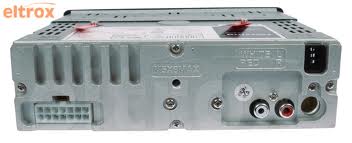

    Witam Mam mam dylemat kupiem radio Dibeisi DBS007 i nie było przy nim kostki i nie wiem jak je podłaczyć do samochodu prosze o pomoc gdzie plus a gdzie minus

    Z kostkami do takich radioodtwarzaczy z krainy ryżowej jest trochę śliski temat. Zdarzało się że oba takie same modele miały inne wyprowadzenia. Zamienione zasilacze z lewej strony na prawą. Najprościej zdejmij górę powinieneś mieć na laminacie opisane wyprowadzenia poszczególnych pinów. Kostkę dorobić możesz prawie jak oryginał z wtyku z zasilacza ATX od płyty głównej. Tylko nie sugeruj się kolorami i podpisz każdy przewód oddzielnie.
