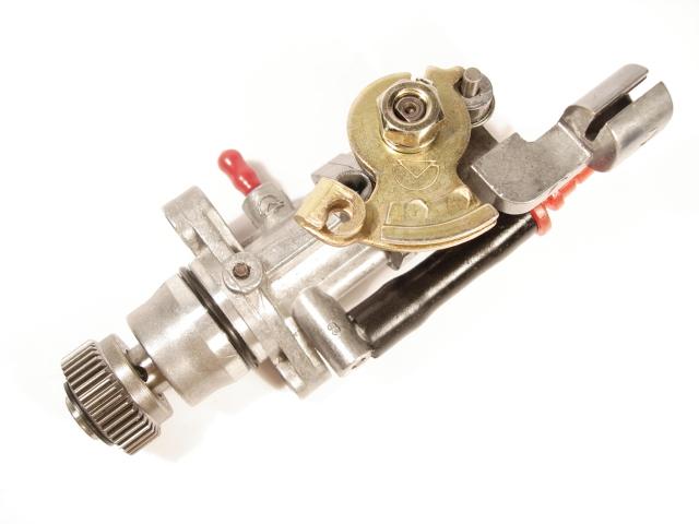

    Posiadam skuter Benzer Barnet GP 2ST z silnikem 2T. Zwracam się z pytaniem czy istnieje możliwość zwiększenia dawki dozowanego oleju przez dozownik . Nadmienię że silnik posiada dozownik z przepustnicą która jest połączona linką z linką manetki gazu. Skuter na samym początku zużywał więcej oleju w stosunku do benzyny po przejechaniu kilku tysięcy kilometrów zużycie ilości oleju zmalały a silnik bardziej się nagrzewa. Jeśli jest jakaś regulacja tego dozowania to proszę o podpowiedz jak to zrobić. Z góry bardzo Dziękuję.

    Sprawdź czy przewody od tego oleju są drożne. A po za tym, te dozowniki - ja bym im nie ufał, niech ci się podczas jazdy zatka - zatrzesz silnik. Ja osobiście polecam robić mieszankę samemu, czyli na stacji zalać i dolać od razu oleju do paliwa :)

    Przewody drożne . Co do robienia tradycyjnej mieszanki nie jestem przekonany , mówi się że po kilku dniach spada jej wartość smarowania.

    Problem rozwiązany ! Poniżej dwa zdjęcia dozowników oleju , są ich dwie wersje jedna z regulacją dozowanego oleju połączoną z linką manetki gazu , w tym wypadku można zwiększyć lub zmniejszyć ilość dozowanego oleju poprzez regulację która znajduje się na końcówce linki gdzie jest ona połączona z przepustnicą dozownika , zwyczajnie mamy tam tulejkę z gwintem i nakrętkę do napinania i luzowania linki , napinając linkę przepustnica dozownika zaczyna otwierać się wcześniej co spowoduje podanie większej dawki dozowanego oleju , jeśli zaś będziemy zmniejszać napięcie linki , przepustnica dozownika będzie otwierać się mniej co zmniejszy dawkę dozowanego oleju. Dozownik w drugiej wersji nie posiada przepustnicy dozowanego oleju w tym przypadku nie mamy możliwości regulacji tej dawki , zależna jest ona zwyczajnie od obrotów wału silnika. Benzer Barnet GP 2ST - Czy istnieje możliwość zwiększenia dawki dozowanego oleju Benzer Barnet GP 2ST - Czy istnieje możliwość zwiększenia dawki dozowanego oleju
