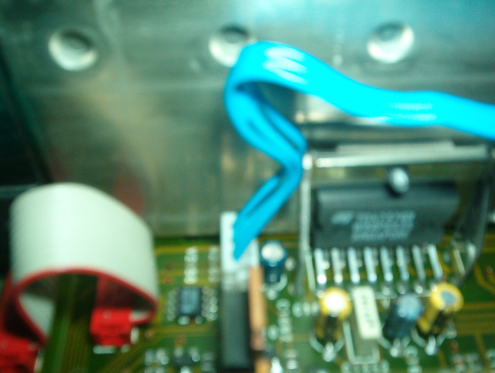

    wyciagnalem w koncu to radio, nadal nie wiem czy ma sterowanie zmeiniaczem, jest dodatkowe zlacze, takie jak na zdjeciu ponizej:
    Radio Gamma - Jak podłączyć odtwarzacz MP3 przez złącze OPTION?
    chodzi o zlacze "OPTION":
    piny sa opisane tak:
    - clock
    - data
    - ena
    do czego sluza te piny?
    to czy mozna podlaczec zmieniarke jest w tej chwili sprawa jakby drugorzedna, najnowsza koncepcja mowi o tym aby podpiac do tego radia odtwarzacz MP3 poprzez wyjscie ze sluchawek odtwarzacza,
    jak to zrobic?
    ewentualnie gdzie sie wpiac z sygnalem ze sluchawek odtwarzascza mp3 do tego radia aby mozna sluchac muzy z odtwarzacza poprzez radio??
    w zalaczeniu srodek tego radia
    • Radio Gamma - Jak podłączyć odtwarzacz MP3 przez złącze OPTION? IM001212.JPG (714.53 KB) Musisz być zalogowany, aby pobrać ten załącznik.

    Zlacze, ktore u Ciebie jest jako OPTION, sluzy do podlaczenia pilota i wyswietlacza. Gniazdo nie opisane na zdjeciu, to wyjscie na zmieniacz.

    Radio nie ma sterowania zmieniaczem, opis od lat na www.studio24.prv.pl sobie leży.

    możesz się podłączyć z odtwarzaczem na wejście wzmacniacza, prawdopodobnie jest to jeden lub dwa układy przykręcony(e) do obudowy
    nie wiem czy na zalaczonym zdjeciu to widac, ale chodzi ci o koncowke mocy?
    na zdjeciu ponizej ta wlasniew czesc opisana bo na zdjeciu nie widac w nast sposob:
    TDA 7376B
    W88PG535
    gdzie tu sie podpiac?
    dzieki i pozdrawiam
    • Radio Gamma - Jak podłączyć odtwarzacz MP3 przez złącze OPTION? IM001216.JPG (450.39 KB) Musisz być zalogowany, aby pobrać ten załącznik.

    A wieć tak - bieżesz w łapke schemacik i patrzysz w jaki sposób jest przełączany FM i AM. Pewnie będa tam też dwie zenerki. Wylutowujesz te zenerki z AM i wlutowujesz przewody od wejścia z discmena. W momencie kiedy wciśniesz przycisk AM będziesz mógł słuchać discmena.

    Nie jest to takie proste. W Blaupunktach AM wchodzi albo w stereodekoder albo jest w digiceiverze.
