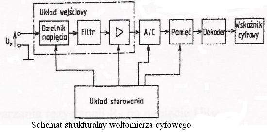

schemat strukturalny woltomierza cyfrowego (opis elementow)
aras_85 18 Kwi 2005 21:51 4353 2

    witam
    prosze pomozcie mi opisac do czego sluzy i jaka role odgrywa poszczegolny element na nizej zamieszczonym schemacie (np. pamiec itp).
    z gory dziex :)
    • schemat strukturalny woltomierza cyfrowego (opis elementow) schemat.JPG (23.26 KB) Musisz być zalogowany, aby pobrać ten załącznik.

    - Dzielnik napięcia: pozwala dopasować lub wybrać zakres pomiarowy
    - Filtr: jeżeli dolnoprzepustowy, to eliminuje np. zakłócenia od sieci
    energetycznej, inny - określa pasmo pomiarowe woltomierza
    - Wzmaczniacz: najczęściej napięciowy, precyzyjny - dopasowuje/
    /normalizuje sygnał pomiarowy do potrzeb przetwornika analogowo
    cyfrowego
    - A/C: przetwornik analogowo-cyfrowy, zamienia sygnał z postaci
    napięciowej na słowo binarne, wielobitowe, typowo - 12 bitowe
    - Pamięć: przechowuje jeden lub kolekcję słów binarnych, będących
    wynikami pomiaru. Przetworniki A/C i C/A potrzebują tzw. czasu
    konwersji na zamianę napięcia z postaci analogowej na cyfrową
    i vice-versa. Podczas konwersji wyświetlany jest ostatnio otrzymany
    wynik zapisany w pamięci, aby liczba na wyświetlaczu nie migała
    - Dekoder: zamienia słowo w danym kodzie binarnym przetwornika A/C,
    np. w kodzie binarnym prostym lub kodzie "uzupełnienie do 2",
    umożliwiającym zapisanie znaku liczby (+ lub -), na kod wyświetlacza
    cyfrowego, np. BCD
    - Wskażnik: wyświetla aktualny wynik pomiaru oraz ewentualnie
    informacje dodatkowe, np. polaryzacja sygnału, stan zasilania itp.
    - Układ sterowania: generuje i odczytuje różne sygnały potrzebne
    do pracy urządzenia, np. taktowanie (zegar), start konwerji A/C,
    dane ważne (Data Valid), przepełnienie pamięci itd.
    Zresztą sprawdź w dowolnym podręczniku z miernictwa elektrycznego
    Uzupełnienie do dekodera: stosowany jest też tzw. kod wskaźnika
    7 segmentowego i wtedy jest np. dekoder BCD/7segm

    wielkie dzieki :) :) :)
