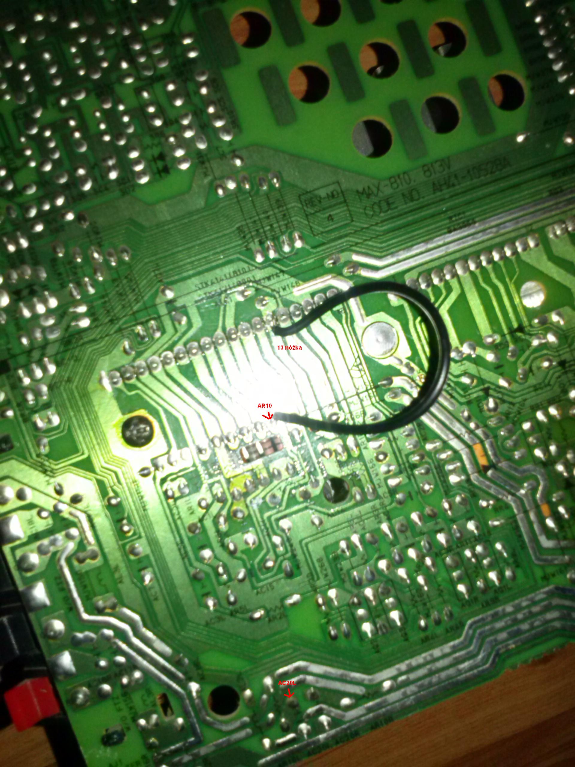

    Zrobiłem tak, lecz po efekcie nie jestem pewien czy to nie czasem z powodu niezrozumienia odpowiedzi.
    Spaliłem głośnik zaraz po podłączeniu zasilania na kanale prawym.
    Tak wygląda moje połączenie.

    Ze zdjęcia wynika że przewód jest połączony z nóżką 13 ale nie jest jasne czy jego drugi koniec został poprawnie podłączony do opornika AR10. Jedna z końcówek tego opornika jest połączona z kondensatorem AC20L. Drucik powinien być podłączony do tej drugiej końcówki opornika która nie jest podłączona z tym kondensatorem.
    Połączenie takie miało na celu sprawdzenie czy sprawny jest wyłącznik wewnątrz gniazda słuchawkowego który załącza głośniki kiedy nie są podłączone słuchawki. To połączenie omijało przełącznik poprostu. Nie mogło to w każdym razie spowodować spalenia czegokolwiek ponieważ to połączenie już istnieje wewnątrz gniazda słuchawkowego. Ten drucik to tylko dublował.

    Więc powinienem wylutować jedną nóżkę opornika AR10 od strony kondensatora AC20L i przylutować ją do 13 nóżki układu STK?
    W tej chwili lewy kanał gra bardzo cicho, na maksymalnym wzmocnieniu ledwo słychać dźwięk z głośnika, za to prawy kanał gra tak jak w temacie.
  • #18 13735361
