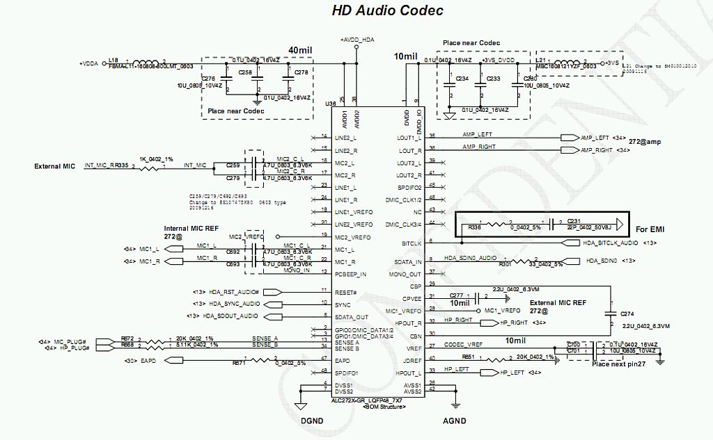

    Tak czytając ... to wynika , że ta seria Acer 5741G-433G50Mask i inne / 5741G-pochodzi w linii prostej od -433G50Mn na HM55
    W opracowaniu SM na ta serię jest foto. i tam napisano
    NEW70 L11
    Link_ mainboard
    Czyli jest to płyta od Compal LA-LA-5892P/ *LA-LA-5891P
    ___________
    Aspire 5741G-433G50Mn (LX.PSZ0C.018) miała SPDIF
    Dla SM dla tej platformy Compal wynika ,że z U36 HD Audio codec with Dolby Digital Live. na układzie ALC272X-GR sygnaly SPDIF nie sa wyprowadzone!!!
    Acer 5741G - Jak podłączyć Logitech Z-5500 przez HDMI zamiast SPDIF?

    Tu w Twoim bez ... ingerencji większej lub mniejszej nie zadziała.
    zapomnij.
    Wychodzi opcja ta najprostsza z 1-ej odpowiedzi.
