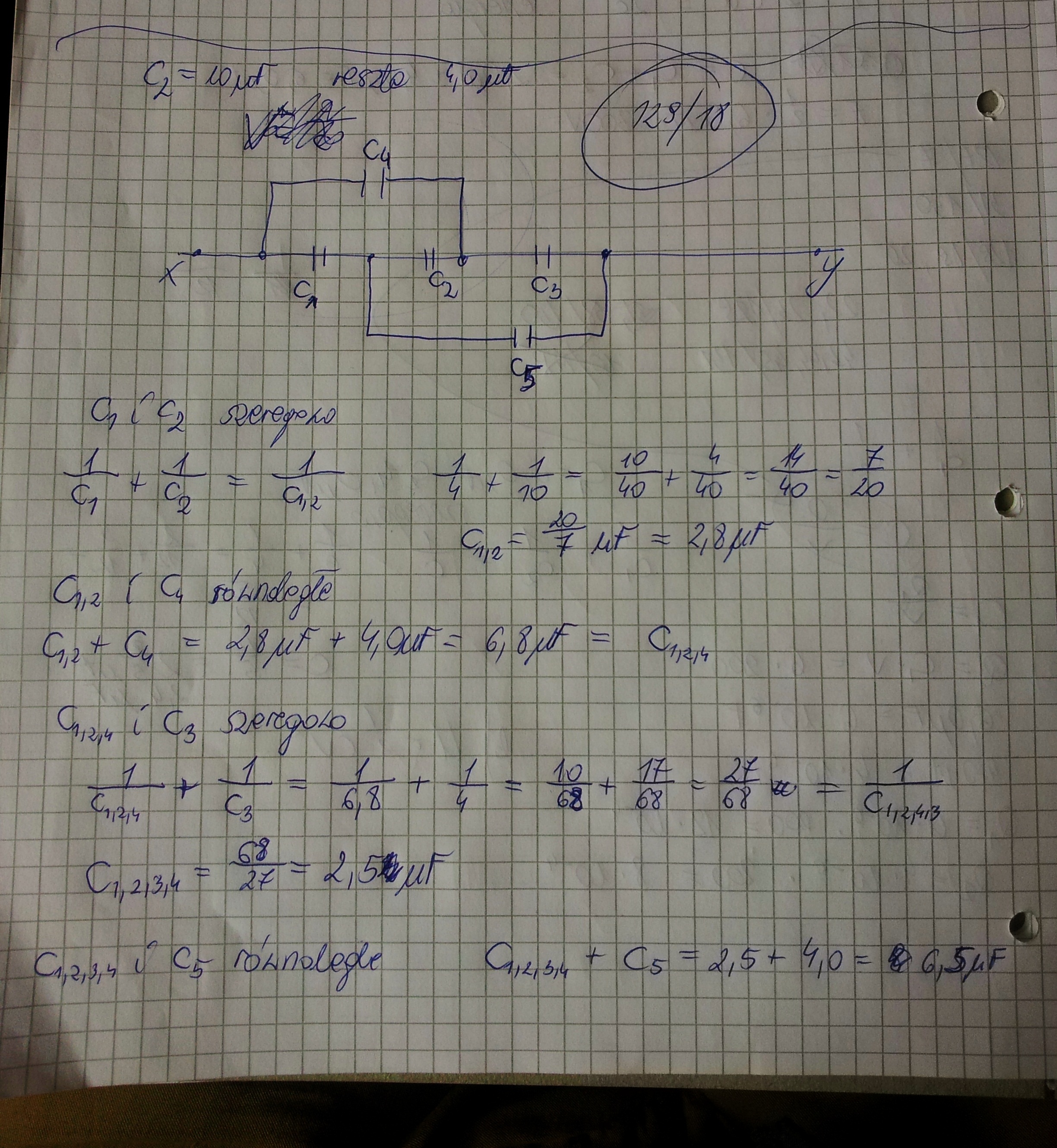

    Witam :)
    Mam zadanie które rozwiązałem ale nie wiem czy poprawnie i czy dobrze zrozumiałem zadanie.

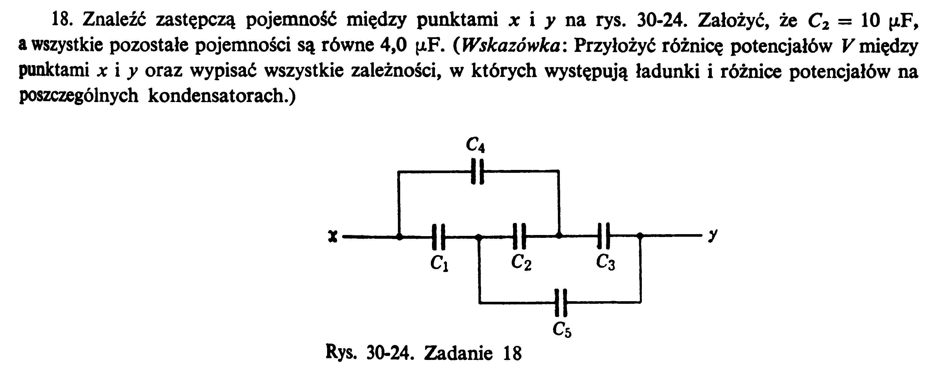

    Zadanie z fizyki: Czy obliczenie oporu zastępczego w zadaniu 18 jest poprawne?
    Czy w tym zadaniu 18 wystarczy tylko obliczyć opór zastępczy?
    Jeśli tak to czy moje obliczenia są poprawne?
    Bardzo dziękuję za wszelką pomoc :)

    C1 i C2 nie są połączone szeregowo. Tu nie ma klasycznych połączeń - szeregowych lub równoległych.

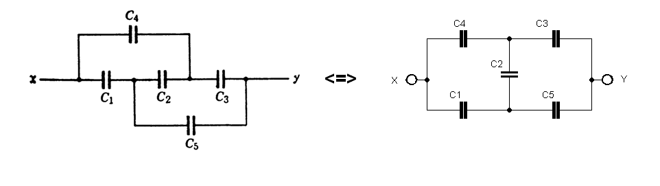

    A tutaj nie trzeba zastosować przekształcenia trójkąt/gwiazda?

    Ze względu na symetrię układu zadanie jest bardzo proste. Policzyć można w pamięci. Ale tylko przy takich wartościach elementów.

✨ Użytkownik zadał pytanie dotyczące obliczenia oporu zastępczego w zadaniu z fizyki, w którym nie jest jasne, czy elementy są połączone szeregowo czy równolegle. Odpowiedzi wskazują, że połączenia nie są klasyczne, a także sugerują, że warto "wyprostować" schemat dla lepszej widoczności. Wskazano również, że ze względu na symetrię układu, zadanie może być proste do rozwiązania przy odpowiednich wartościach elementów. Użytkownik potwierdził, że zadanie zostało rozwiązane.
