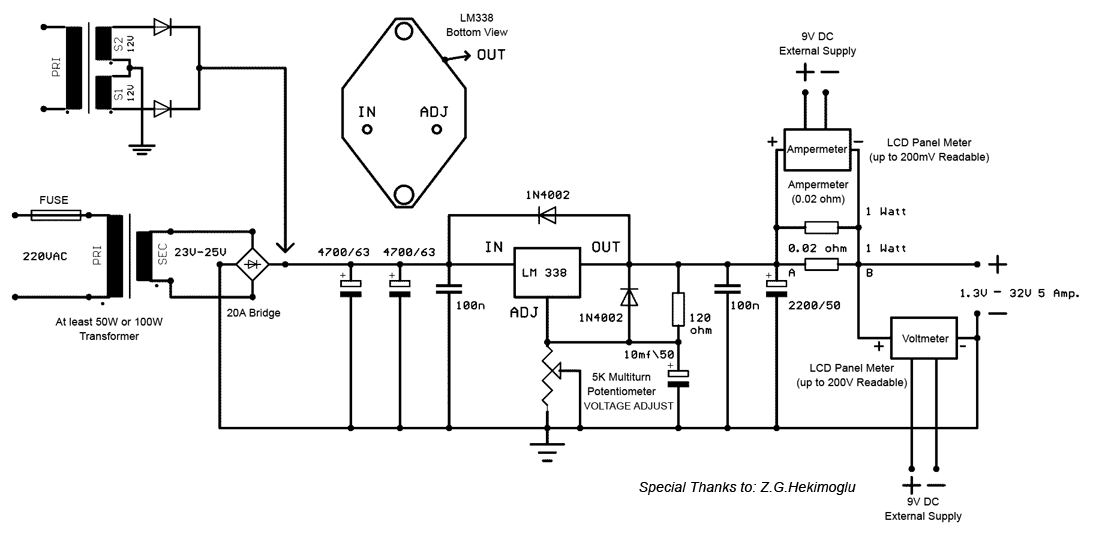

    Jeżeli zostajesz przy swoim, zeby zrobić zasilacz najmniejszym kosztem z regulacją ograniczania prądu to najprościej wykonać to tak, jak na schemacie poniżej.
    Zasilacz ten posiada prostą regulację ograniczania prądu z sygnalizacja świetlną (LED czerwona) wskazującą przeciążenie lub zwarcie gniazd wyjściowych.
    Niektóre rezystory w tym zasilaczu należy dobrać podczas ustalania maksymalnego zakresu napięcia wyjściowego oraz maksymalnego zakresu ograniczania prądu.
    Te wartości napięcia i ograniczenia prądu zależą także od transformatora sieciowego, a konkretnie od jego mocy, napięcia uzwojenia wtórnego i wydajności prądowej tego uzwojenia.
    Gdy przy podanych wartościach elementów na schemacie dotyczących regulacji ograniczeniu prądu (rezystor 1 Ohm/25W, potencjometr 1k) w miejsce rezystora 220 Ohm zostanie wstawiony rezystor 360 Ohm to można uzyskać zakres regulacji ograniczenia prądu od 0,5A do 2A.
    Zmiana rezystora 220 Ohm na rezystor 100 Ohm zwiększy zakres ograniczania prądu powyżej 2A.
    Gdy natomiast w miejsce rezystora 220 Ohm zostanie wstawiony rezystor 470 Ohm, a rezystor 1 Ohm/25W zostanie zamieniony na rezystor 0,47 Ohm/15W to zakres regulacji ograniczenia prądu będzie się kształtować od 1A do 3,5A.
    Jeżeli w zasilaczu pozostanie rezystor 0,47 Ohm/15W, a rezystor 220 Ohm zostanie zamieniony na 100 Ohm to maksymalny zakres regulacji ograniczenia prądu zwiększy się powyżej 3,5A.
    Podane tutaj zakresy regulacji ograniczenia prądu są danymi orientacyjnymi.

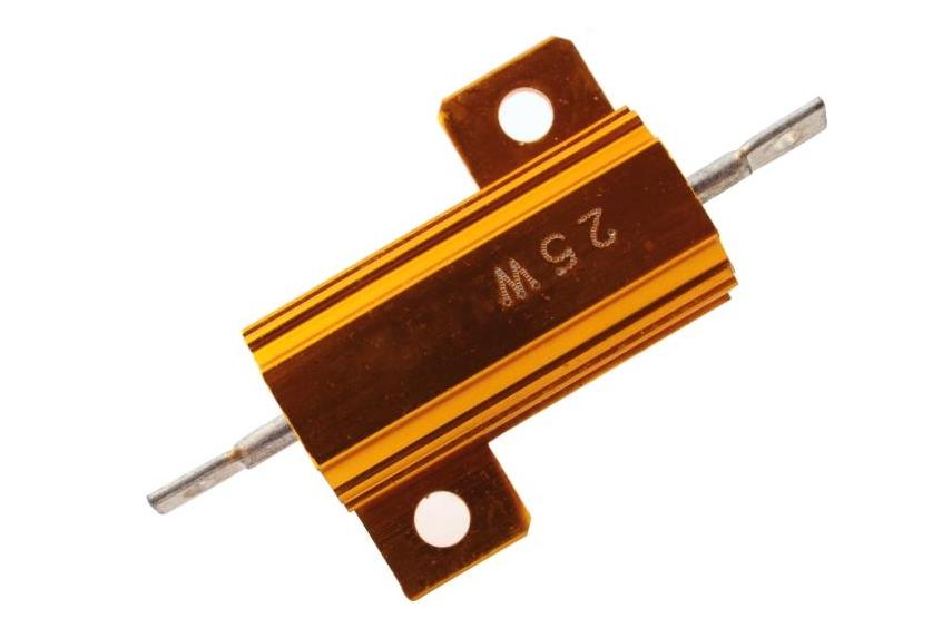

    Jako rezystory mocy (1 Ohm/25W, 0,47 Ohm/15W) najlepiej zastosować rezystory takie, jak na zdjęciu w obudowie aluminiowej z uchwytami mocującymi do radiatora.
    Stabilizator LM338K powinien być umieszczonym na dużym żebrowanym radiatorze z przymocowanym do radiatora wentylatorem.

    Okej, dzięki wielkie! Mam pytanie, czy rezystor połączony równolegle z amperomierzem jest jego bocznikiem? Czy jeśli zakupię amperomierz z bocznikiem to nie mam go montować? Rozumiem, że amperomierz to po prostu woltomierz z bocznikiem?
    #10 13712400
    krzysztof723
    Poziom 30  
    Posty: 1060
    Pomógł: 163
    Ocena: 313
    Jezeli w zasilaczu zostanie zastosowany amperomierz analogowy z bocznikiem to rezystor należy usunąć. Natomiast, gdy w zasilaczu zostanie zastosowany amperomierz panelowy LCD to ten rezystor będzie bocznikiem tego amperomierza (może wystąpić konieczność dobrania wartości rezystora).
    Niektóre amperomierze panelowe LCD mają wbudowany rezystor jako bocznik i wtedy rezystor umieszczony na schemacie trzeba usunąć.

    Mam zamiar kupić jakiś tani woltomierz i amperomierz w jednym, tzn, wysoki wyświetlacz led i jedno wskazanie nad drugim. Z tego co pisze w opisie aukcji, miernik ma wbudowany bocznik.
    I jeszcze jedno pytanko. Rozumiem, że mogę kupić sobie tani woltomierz ze znanego serwisu aukcyjnego i po podłączeniu do niego bocznika, będzie pracować jako amperomierz? Martwi mnie jedna rzecz. Taki woltomierz ma 3 wyprowadzenia, 2 do zasilania i jedno do pomiaru napięcia, to oznacza, że masa badanego układu musi być połączona z masą zasilacza miernika?
    #12 13717278
    krzysztof723
    Poziom 30  
    Posty: 1060
    Pomógł: 163
    Ocena: 313
    Mozna zastosować woltomierz panelowy (np. miliwoltomierz LED na ICL7107), który mierzyłby spadek napięcia na rezystorze - boczniku i w związku z tym pracował jako amperomierz.
    Do woltomierza z 3 wyprowadzeniami powinna być dołączona jakaś dokumentacja w postaci instrukcji montażu takiego woltomierza.
    Według mnie pomiar napięcia przez ten woltomierz powinien odbywać się na oporniku (boczniku) umieszczonym w szynie ujemnej zasilacza blisko gniazda wyjściowego.
    Jedno z wyprowadzeń jest do "+" napięcia zasilającego woltomierz (kolor przewodu czerwony), drugie wyprowadzenie jest pomiarowe z wejścia Hi (+) woltomierza (kolor przewodu może być biały, żółty), a trzecie wyprowadzenie jest z wejścia Lo (-) połączone z "-" (masą) zasilania (kolor przewodu czarny). Wyprowadzenie pomiarowe (przewód koloru białego, żółtego) trzeba podłączyć do końcówki rezystora od strony gniazda wyjściowego, do drugiej końcówki rezystora należy podłączyć wyprowadzenie koloru czarnego.
    Po za tym w woltomierzu mierzącym spadek napięcia na rezystorze (boczniku) trzeba zmodyfikować wejście, żeby wskazania wartości prądu były prawidłowe. Np. przy prądzie 2A spadek napięcia na rezystorze będzie wynosiło 200mV to miernik powinien wskazać 2.00.
    Nie mogę zapewnić, że woltomierz, o którym piszesz będzie prawidłowo pracował jako amperomierz. Musisz sam zadecydować o takim wyborze i uporać się z ewentualną jego adaptacją.

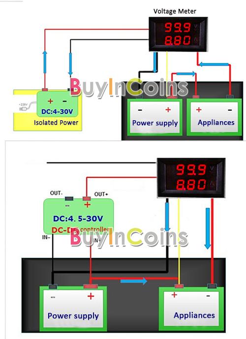

    Jak podłączyć toroidalny transformator symetryczny do zasilacza DIY?
    Przy innych panelowych woltomierzach i amperomierzach podłączenia do zasilacza można wykonać według rysunku poniżej.
