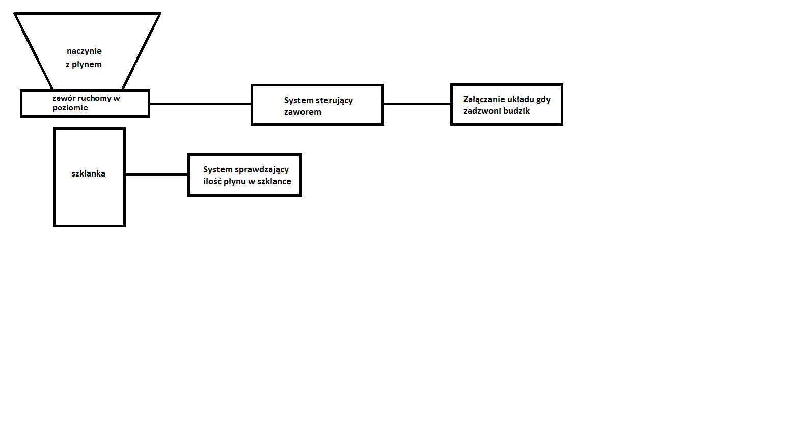

    Przedstawię ogólny zarys problemu, który próbuję rozwiązać. Ponieważ muszę wstawać w nocy kilkakrotnie aby pić i brać leki (choroba nerek), wpadłem na pomysł żeby zrobić urządzenie, które będzie mi to ułatwiało- po naciśnięciu przycisku będzie wykrywało poziom wody w szklance i napełniało ją płynem do pewnego poziomu.
    Z czujnikiem poziomu cieczy nie ma problemu, są one dość powszechnie dostępne. Problem mam natomiast jak zrobić mechanizm, który będzie zwalniał ciecz z termosu lub innego rodzaju naczynia przechowującego. Czy ktoś jest w stanie nakierować mnie w tym? Posiadam podstawową wiedzę z obwodów elektrycznych, programowania mikrokontrolerów i elektroniki analogowej. Studiuję elektronikę i telekomunikację (4 semestr).

    Spróbuję opisać bardziej. Naczynie w kształcie stożka ze ściętym czubkiem zamknięte za pomocą jakiejś zatyczki, coś jak na rysunku poniżej. Oczywiście to tylko prosty schemat i pierwszy pomysł na jaki wpadłem. Chodzi mi bardziej jak sterować elementem mechanicznym za pomocą elektroniki- przesuwać tą zapadkę czy zaworek. Da się coś takiego zrobić?

    Jeśli już to w.g mnie lepiej zaworek ( np.: w kształcie kuli - samouszczelnianie pod wpływem grawitacji )umieścić w lejku. W Twoim przypadku podczas wypuszczania wody raz że będzie oblewała i chlapała a dwa - musiałbyś dobrać odpowiednią sprężynę do docisku dolnej klapki. No i to ma być ( w miarę ) sterylne i łatwe w utrzymaniu czystości. "Mój" śrut na łańcuszku - wyciągasz, chuchasz, przecierasz i gotowe; Twoja półeczka - troszkę więcej pracy.
    To takie moje " na szybko ".
    Do podnoszenia ciężarka - pierwsze lepsze serwo modelarskie.
    Pozdr.

    Podstawowe pytanie: bawisz się w programowanie mikrokontrolerów? - to jest warunek używania tego czegoś.
    Pooglądaj sobie T O
    Nie będę opisywał działania ale to fajny bajer.
    Na tej początkowej animacji: wyobraź sobie, że na końcu steru jest zawieszona Twoja kulka i można polewać :D .
    Wystarczy serwo za 10 PLN - tylko nie kupuj w sklepie modelarskim bo tam są droższe - ten sam model może być nawet 30% droższy; chociaż z drugiej strony listonosz też za darmo nie przyniesie. Ja w modelarskim zapłaciłem 15, a ceny "w świecie" 12PLN - za przesyłkę musiałbym też coś dać.
    Zobacz np.: serwo "REDOX S90" - w każdym zestawie jest mechanizm + nakładki na oś ( krzyżak, ramię i dźwignia - takie ramie dwustronne ).
    Co do uszczelnienia tego zaworu - myślę, że teflonowy pierścień by się nadał.
    Pozdr.

    Oto wirtualny projekt " nalewacza ":
    Jak zbudować mechanizm do automatycznego napełniania szklanki z termosu?
    ...lecz coś mi się wydaje że zamiast urządzenia do nalewania ciepłego napoju wyszło nam poidełko dla chomika :D. Przecież w Twoim pierwszym poście mowa była o termosie i takie tam, a nam wyszedł taki przelewacz z górnego naczynia do dolnego.
    Co do czujnika napełnienia możesz zastosować taki "zanurzeniowy" - dwie elektrody,
    "pływakowy", lub "wagowy" szklanka stoi na jakimś blacie ze sprężynką, po napełnieniu sprężynka się poddaje i załączane zostają styki.
    Co nie zmienia faktu, że to takie poidełko.
    Zastosuj ekspres do kawy - przynajmniej będzie ciepła woda.
    Pozdr.
