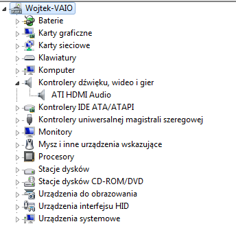

    W menadżerze urządzeń co jest w zakładce kontrolery dźwięku wideo i gier ?

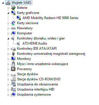

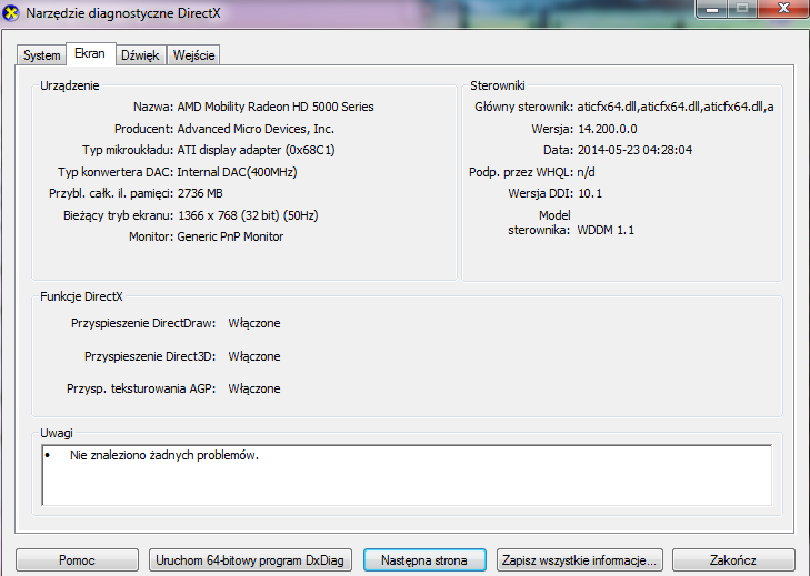

  • #9 13708914
    Deynard
    Posty: 9
    Sony VAIO - PCG-71211M - "Nie zainstalowano żadnych urządzeń audio"
    Nie wiem czy dokładnie o to Ci chodziło, ale nawet na moje oko laika coś tu jest nie tak.

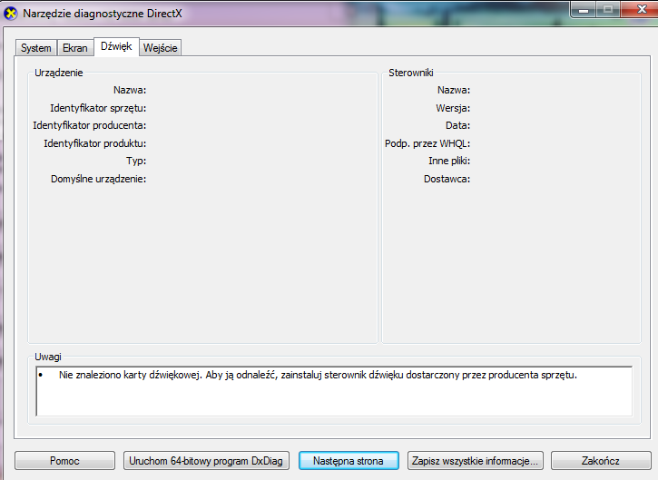

  • #10 13708953
    yang32
    Poziom 36  
    Posty: 3105
    Pomógł: 253
    Ocena: 100
    Nie z tego - z menadżera urządzeń - tak jak poprzednio.
  • #11 13708974
    Deynard
    Posty: 9
    W sumie mogłem dać od razu wyżej.

    Karta grafiki jest i pracuje prawidłowo. Wg mnie problem jest z dzwiękiem tylko, a problemy są tylko z tym związane. Programy próbują uruchamiać ATI HDMI Audio i dlatego są błędy.
